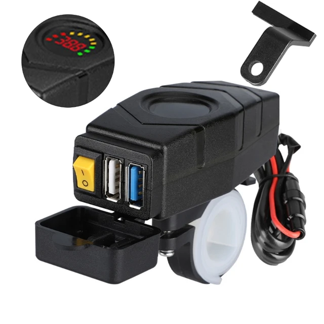

Вот это интересно, у меня лед туманки по 30w от тачки в гараже валяются, я бы одну из них прикрутил, и USB для телефона вывел, видел на некоторых батарейках типа нашей есть сбоку разъёмы usb..

ну по сути можно и через Понижающий DC-DC преобразователь сделать выход на USB 5v 2A

Да я таким в машине уже лет 10 пользуюсь, с 12 до 5в понижает два девайса заряжаю, но это в салоне машины, а у нас USB должен быть защищен от влаги, под дождем с такими разьемами не поездишь)

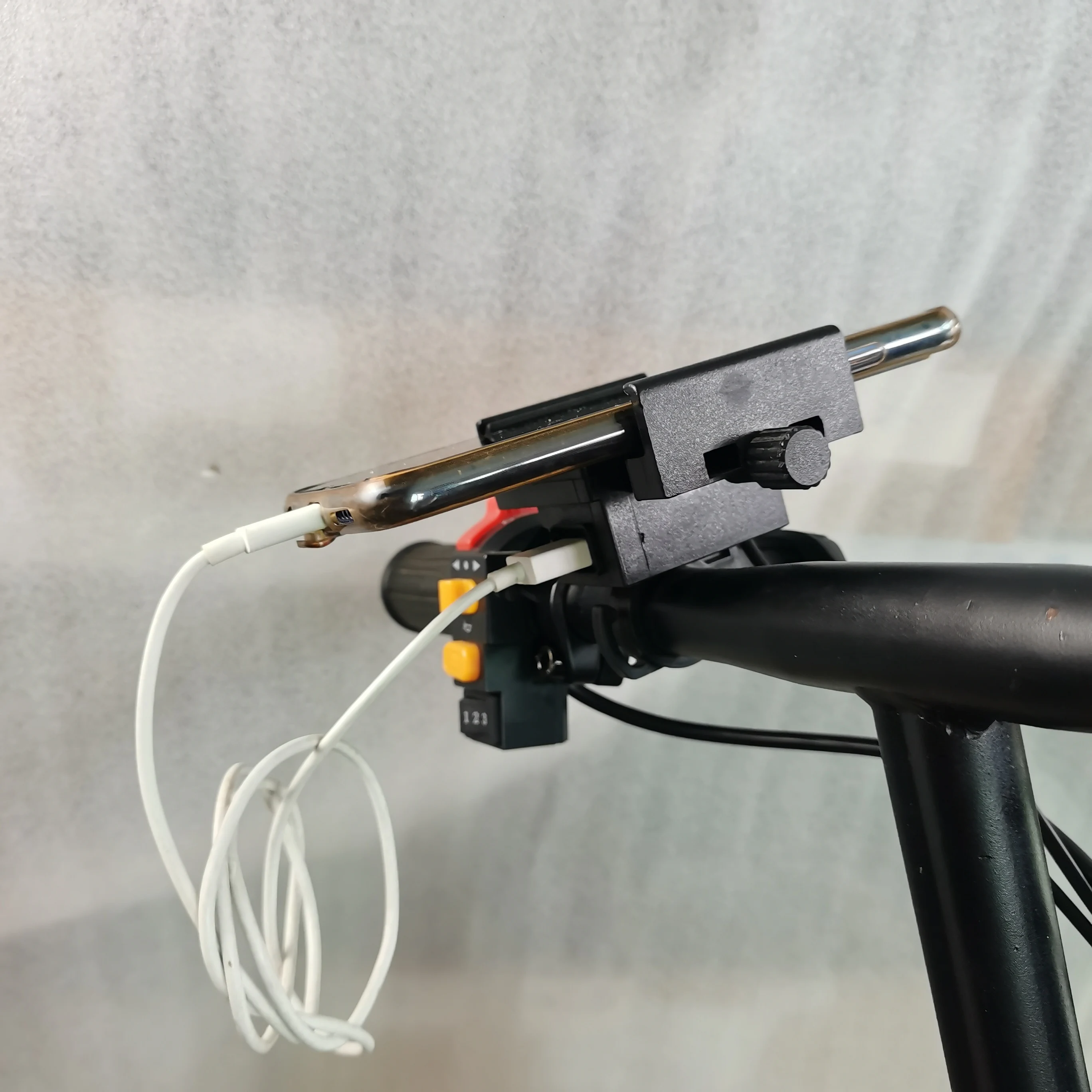

Вообще у нас замена дисплея еще под вопросом, вдруг это поможет снять ограничение, а на продаваемых дисплеях есть готовый USB снизу под заглушкой, может и не понадобится преобразование и там (на контроллере) уже есть готовые 5 вольт..

кстати там написанно что 5пин+2пин (2пин и есть 5v)так что так и так придется искать эти 5v в контроллере или отдельно от батареи лепить с помощью понижения с 36v на 5v
Evgesh.gr
а сам штекер что большой по диаметру можно самому перепаять под нужный диаметр (цвета проводов должны совподать)
