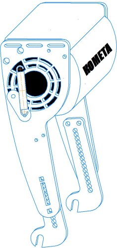

Опыт первых испытаний внёс коррективы в конструкцию.
Более компактно и теперь с креплением багажника.
Внешний вид...
