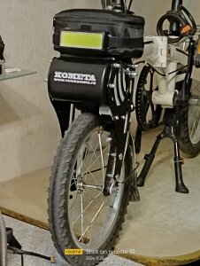

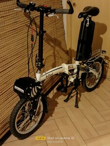

варп
Цитата: М-Велосипедист от 21 Нояб. 2024 в 20:36Концепция привода немного меняется
Про  концепцию не  решался поговорить, но раз  уж речь зашла...
Была фотка прототипа, вот эта -
Вы не можете просматривать это вложение.
Смотрите - если убрать сумку с мотор-колеса, то само  мотор-колесо от скейтборда смотрится компактно и аккуратно...
А что вышло в окончательном варианте - рядом с компактным мотор-колесом разместили контроллер..., результат - фрикцион вновь выглядит большим... Вопрос - зачем применяли компактное мотор-колесо, если конструкция  вновь выглядит большой?
Мораль - прототип с маленьким фрикционом БЕЗ сумки над ним мне кажется лучшим... Прошу понять меня правильно - это не критика, а лишь моё частное мнение. От собственно коммерции я очень  далёк, и поэтому поводу советовать и в мыслях нет.
Делал бы себе - оставил бы над колесом лишь маленькой фрикцион (с крылышком) , а контроллер и аккумулятор убрал с глаз долой.
М-Велосипедист
#429
Цитата: варп от 24 Нояб. 2024 в 20:14Прошу понять меня правильно - это не критика, а лишь моё частное мнение.
Я никогда не был против конструктивной критики .
Цитата: варп от 24 Нояб. 2024 в 20:14Делал бы себе - оставил бы над колесом лишь маленькой фрикцион (с крылышком) , а контроллер и аккумулятор убрал с глаз долой.
Дело в том, что тут многое сошлось в конструкции и удачно сочетается между собой.
Мотор-колесо имеет очень длинный консольный вал он даже на 10мм торчит в бок за габарит подвески.
Вот для достижения симметрии пришлось расширить подвеску,
но это оказалось кстати - такая широкая подвеска пригодилась для:
- для универсальной совместимости с  широкой вилкой фет-байка
- для размещения контроллера внутри подвески в пустом пространстве, которое образовалось при достижении симметрии
- такая широкая подвеска поглотила в себя рычаги тормозного вибрейка ,что позволило фрикцион максимально близко придвинуть к рулевой колонке
- ну и наконец такая широкая подвеска хорошо исполняет роль переднего багажника для небольшого груза например аккумулятора до 20а.ч.
М-Велосипедист
Цитата: варп от 24 Нояб. 2024 в 20:14А что вышло в окончательном варианте - рядом с компактным мотор-колесом разместил контроллер...,
Моноблочность весьма полезная функция.
Не надо думать где и как крепить на корпусе велосипеда контроллер и аккумулятор.     Даже габаритный фонарь нашел своё законное место...
Приводной моноблок просто, как подвесной лодочный мотор вешается на велосипед, превращая его в электровелосипед. ( в моноблоке всё есть и мотор и контроллер и аккумулятор - может всё работать в руках отдельно от велосипеда )
Если контроллер вынести за пределы моноблока, за ним потянется целый кабель из восьми изолированных проводов... ну некрасиво это ...от этого и уходили...
