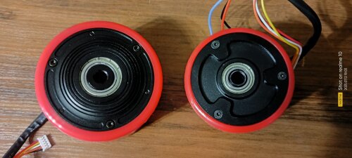

GreyK
Добрый день. Не нашел и-нете сколько весят эти моторчики, можете их взвесить (чисто моторы 70\75\83)?

Цитата: GreyK от 12 Июль 2025 в 15:33Добрый день. Не нашел и-нете сколько весят эти моторчики, можете их взвесить (чисто моторы 70\75\83)?
75 у меня нет
70 - 0,6 кг.
83 - 0,8 кг.

Установил АКБ 36в  с диаметром фрикциона 83мм
Проехал 10км.
Скорость 35км.ч.
мотор разогрелся до 120 градусов
АКБ 41 градусов
контроллер 49 градусов
улица 26 градусов
На дороге долго состязались с трековым гоночным велосипедом, с переменным успехом - подул встречный ветерок и я проиграл... ( я педали не крутил )

Цитата: М-Велосипедист от 13 Июль 2025 в 11:09Установил АКБ 36в  с диаметром фрикциона 83мм
Проехал 10км.
Скорость 35км.ч.
АКБ 41 градусов
улица 26 градусов
Добрый день. у контроллера есть 3 "скорости" или точнее 3 режима мощности. на каком режиме происходило испытание и получение вот этих конкретных данных ?
ЗЫ  скорость какая хорошая ! на сколько разрядился АКБ за пробег 10 км ?
М-Велосипедист
Цитата: alexlabr от 13 Июль 2025 в 12:14Добрый день. у контроллера есть 3 "скорости" или точнее 3 режима мощности. на каком режиме происходило испытание и получение вот этих конкретных данных ?
Наибольший режим мощности.
АКБ разрядился примерно на 50%
Но нагрев мотора до 120 градусов недопустим.
Лучше конечно 24в и нагрев будет 50градусов и скорость 25км.ч.

alexlabr
Наибольший режим мощности.       - для эксперимента пойдёт.
АКБ разрядился примерно на 50%   - от какой ёмкости ?
Но нагрев мотора до 120 градусов недопустим.    - не знаю каким проводом этот мотор намотан, но некоторые типы изоляции обмоточных проводов терпят (допускают) нагрев и до 180 Градусов
Лучше конечно 24в и нагрев будет 50градусов и скорость 25км.ч.   - беспроигрышный вариант. либо юзать его на 36 вольт, но в самом экономном режиме (КПД повыше будет, чем на 24 вольтах).
Информация хорошая, спасибо.

GreyK
Цитата: М-Велосипедист от 13 Июль 2025 в 14:25Согласен...
Вообще-то электродвигатель греется от проходящего тока, мощность движка P = U * A, но может у вас контроллер специфический и не умеет ограничивать ток при выдаче определенной мощности, а тут ещё сопротивление среды возрастает.
