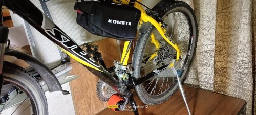

М-Велосипедист
Идёт тонкая подгонка к велосипеду не в смысле по месту, а в смысле универсальности и независимости от площадки для подножки -  её присутствие теперь не обязательно...
И подобрали мягкую пружину с которой снята функция прижатия, а лишь поддержки контакта с колесом - всю функцию прижатия возложили на автоподжатие трением.
Электрогаз и контроллер установлены, проводка сделана - ждём появления аккумулятора.

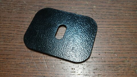

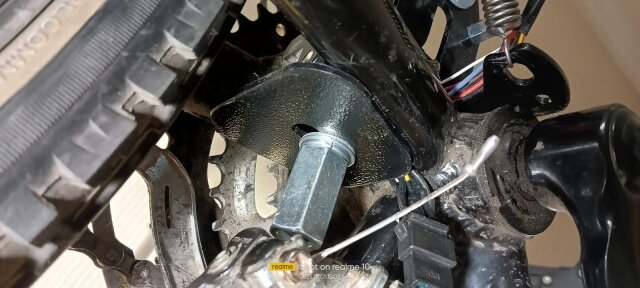

М-Велосипедист
Вот такие две шайбы создают эффект струбцины вокруг двух труб рамы велосипеда, которые идут на втулку педальной каретки.
Зависимость от площадки подножки пропала...

Получили АКБ 24В 10А.ч
Снарядили полностью, шины накачали, ждём когда дождик кончится.
Полный вес получился 17,8кг - ну наверно неплохо для электровелосипеда с дальностью на 22км и скоростью 24км.ч.
Давление в шинах 50 пси  это среднее между минимумом и максимум - хочется шины пожоще для высокого КПД но и не слишком жёсткие для того что бы фрикцион лучше цеплял.
