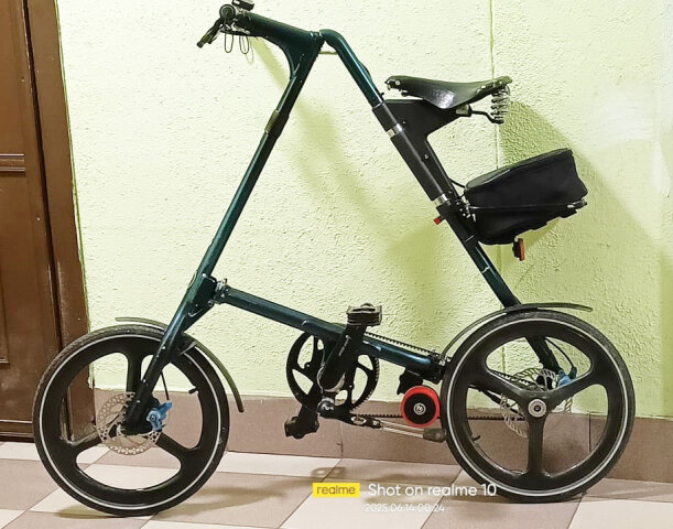

М-Велосипедист
Фрикционный привод  для Стриды на базе мотора от скейтборда продолжаем совершенствовать...
Постепенно с диаметра 83мм переводим на диаметр 70мм и видимо перейдём на напряжение 24в
Результаты тестирования таких изменений обнадёживающие - скорость уверенно 25км.ч.  что для статуса ВЕЛОСИПЕД в самую точку...
Аккумулятор меньше, легче, дешевле...
Сама подвеска совместима с МК  диаметром и 83мм и 70мм

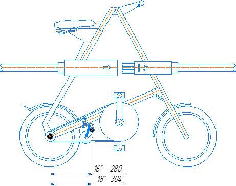

М-Велосипедист
Вот такая памятка - размеры установки фрикциона на колёса 16" и 18"
и как соединять многоканальный кабель по меткам "стрелочкам" и "вертикальной метки" :

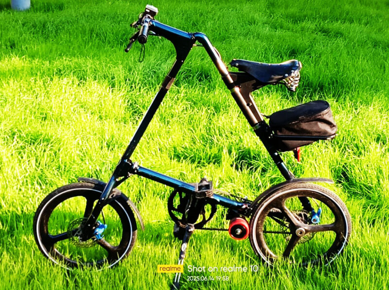

Ну всё кажется окончательно красный фрикцион перевели на 24в
Теперь официально -это "ВЕЛОСИПЕД" 250ВТ 24КМ.Ч. - летит ласточка легко , нагрев мотора 44 градуса...

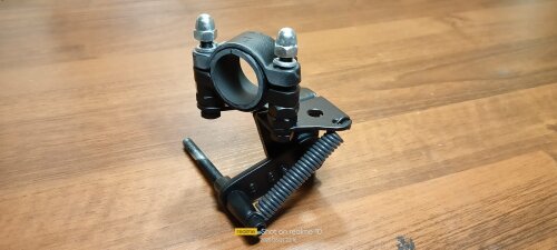

Заметил, что подвеска срабатывает не стабильно - клинет и требует более сильной пружины.
Выяснилось, что подвижная ось при воздействии на неё боковой пружиной перекашивается и сопротивляется во вращении.
Потому, что ось расположена в двух опорах, которые слишком близко расположены - 6мм.
Предвидел это и потому оснастил двумя кузовными шайбами по краям , но практика показала, что этого не достаточно.
Пришлось спроектировать и собрать конструкцию с раздвинутыми опорами на расстоянии в 21мм.
Теперь всё заработало стабильно и с задачей стала справляться более слабая пружина.
Вот как это выглядит на практике в металле и работе:

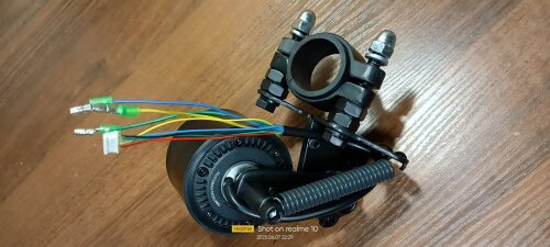

М-Велосипедист
Мотоподвеска фрикциона к сожалению для велосипеда Стрида особенная - унифицировать с обычными велосипедами не удаётся.
При сложении Стриды заднее крыло налетает на привод.
Очень тесно и сдвинуть механизм не получается.
Снимать крыло или запретить сложение нельзя ...
Что же делать?
Обратили внимание на конструкцию и материал крыла...
Крыло закреплено практически в одной точке и её края подвижны - дрожат при езде...
Неплохой и недорогой выход нашёлся - ОТБОЙНИК !!!
При сложении велосипеда край крыла упирается в отбойник скользит и изгибается и даёт велосипеду нормально сложиться.
При разложении велосипеда крыло пружинно занимает прежнее положение.
Отбойник - это изогнутая кузовная шайба.

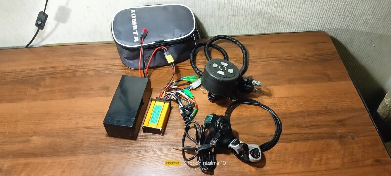

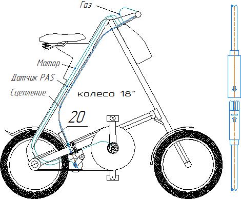

Ну вот Стрида опять проявила уникальные возможности по размещению фрикциона под педальной кареткой.
В отличии от всех прочих велосипедов только на Стриду удалось установить самый мощный скейтбордовский мотор в силу большой удалённости каретки от заднего колеса.
Мотор якобы по паспорту при подаче 36в способен выдать 600Вт , но думаю реально  400Вт даст наверняка...
Мотор заметно тяжелей и потому пружина натяжения уже не желательна - теперь привод для Стриды оборудовали тросовым дистанционным натяжителем.
В перспективе хочется как опцию применить и датчик ПАС тогда появится возможность применить и 48в - Стрида полетит уверенно 40км.ч.
Электросумка для АКБ и контроллера
контроллер
электргаз с ключами и вольтметром
рукоятка сцепления
электромотор с подвеской
АКБ 36В 10Ач
М-Велосипедист
М-Велосипедист
#142
"Мне всё здесь надо !!!"
Ну вот хотят на Стриду
- и механическое сцепление
- и электрогаз
- и датчик PAS
Не взорвётся-ли контроллер от такой многозадачности при одновременном включении на ходу и электрогаза и датчика PAS - проверил- нет вполне совместимы оба этих воздействия...
Хотят электросумку с контроллером и АКБ непременно на руль .
 Силовой провод от мотора получается длинной 1600мм пришлось взять потолще сечение 2,5мм.кв.
