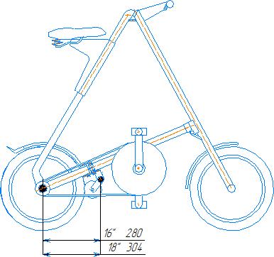

М-Велосипедист
Вот определились с размером от оси заднего колеса до оси вращения подвески фрикциона - это 260мм для колеса 16" и 304мм для колеса 18"
Ну разница примерно 1"
