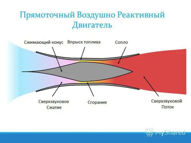

slav
Цитата: velooman от 13 Янв. 2025 в 16:16почему не ставят прямоточные двигатели на велосипеды на 20 колесах? они же дешевле по цене
