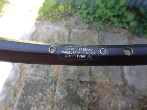

И да,нормальные диски под вибрейки обязаны иметь контрольную канавку или точки.Все эти крашеные это именно дерьмо, либо те что шли под диск поставили под вибрейки. .Да можно и их ставить от безысходности но лучше с контролькой..

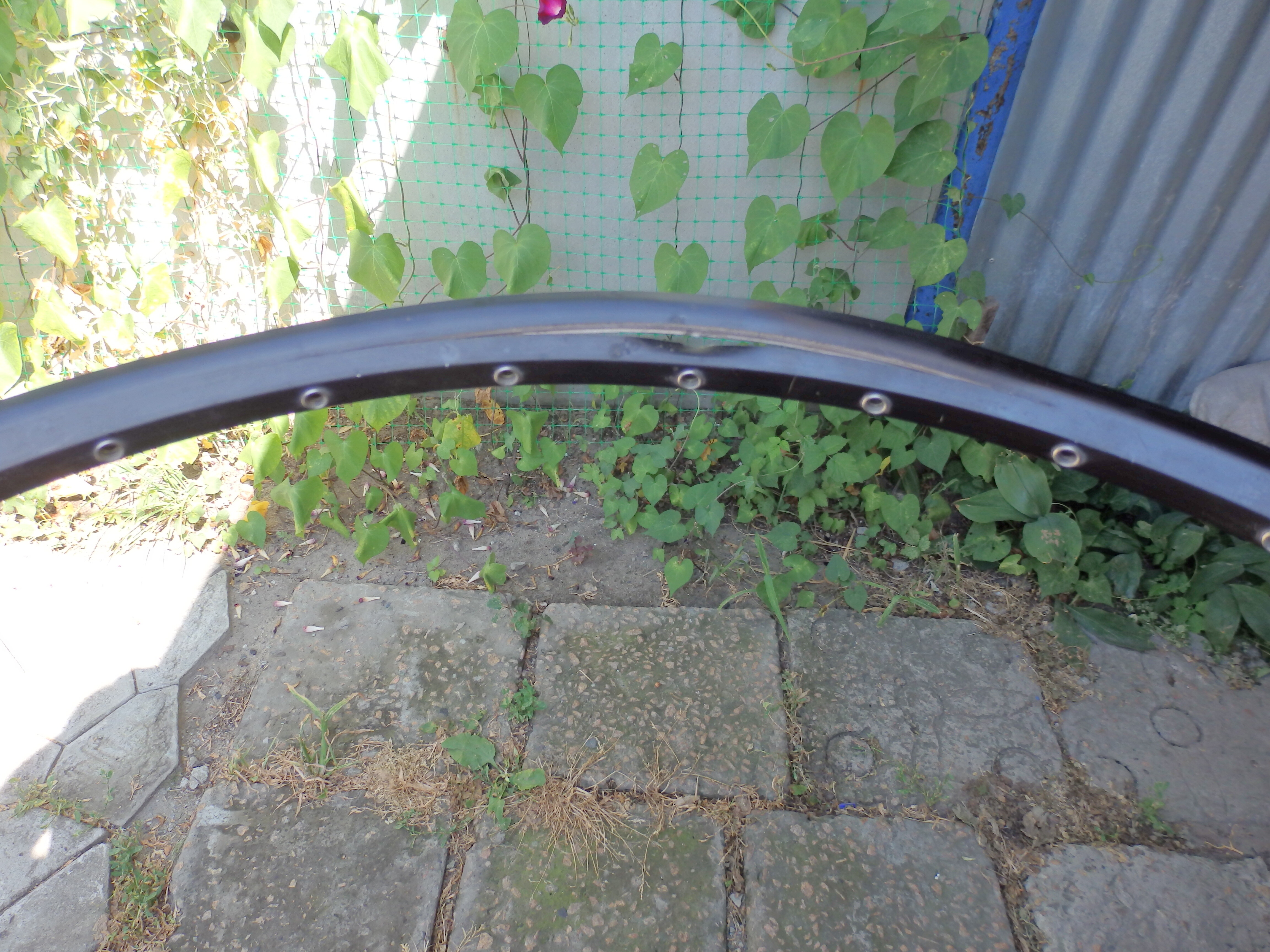

Вот что произошло с пистонированным ободом алексис.Именно расслоение обода.Это не удар, где вмятина она просто от того что валялось, а расслоение именно из-за нагрузки.У второго уже тоже трещина и буду менять
Произошел отрыв от нижней части обода,то о чем я и говорил-спицы крепятся как раз за нижнюю часть обода
как видите обюод нплохой..был.Джамис из США привезен на котором он стоял

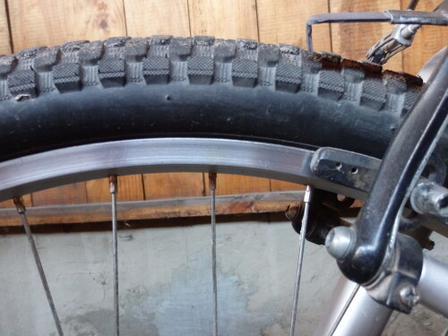

А это обод и тоже алексис которому уже 16 лет и 16 тысяч километров.Контролек нет уже но оно ходит и ходит...
Те самые вибрейки как видите

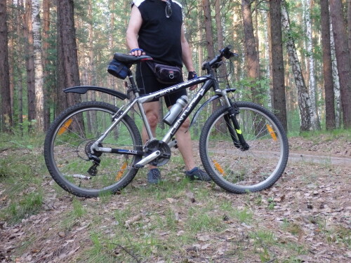

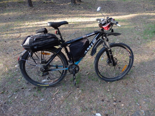

Это джамис с дисковыми 2011 года,здесь он еще не электро:
А это центурион 2009 года с вибрейками:
И что удивительно оба горные
И тормозной путь одинаков и в горах тормозили одинаково.Но будь возможность и желание я бы и на джамис поставил вибрейки -они тупо лучше
Но сейчас джамис электро а там  колесо только под диск к сожалению,  да и вилка на нем не под вибрейки. И кто знает почему горилла на вилки сзади, тот поймет что за вилка стоит
На фото кстати видно это но уверен что Homesick_sk школоло этого не знает и будет кричать что вилка неправильно стоит на джамисе.  :)
Да,горилла сзади на вилке у джамиса...

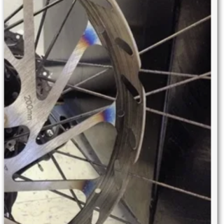

А было и такое.Это фото мое но его присвоили многие.Я его публиковал на одном форуме.Диск шимановский еще тот из старых,так его в горах перегрел что его повело и я остался без заднего тормоза.На вибрейках такого просто быть не может.
да,тогда еще 200мм щас стоят 160 после того случая
и как раз после того я поставил на центурион  с вибрейками багажник и горя не знаю

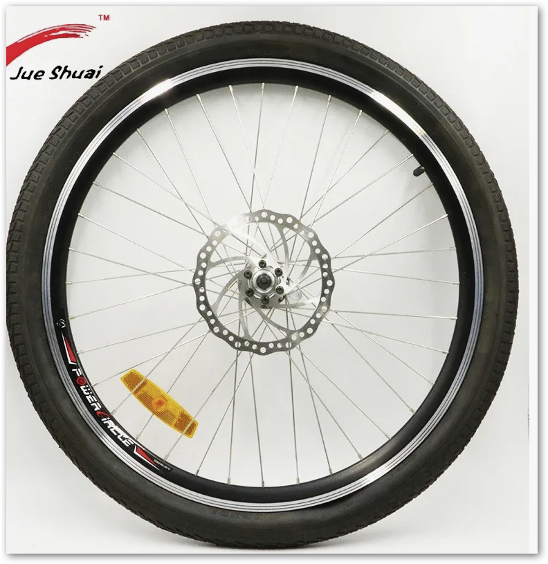

Итак еще раз для некоторых,может поймут.
Вот колесо ниже. Оно вращается при езде на велосипеде на котором как заметил Jones еще и велосипедист сидит.
Что такое дисковый тормоз-это тормоз  на втулке.
Итак резко тормозим но как -мы отстаиваем втулку на которой закреплен диск а не колесо
затем через спицы!!!!!!!! останавливается обод и все это преодолевая инерцию вращения колеса..
а теперь это же колесо мы останавливаем за обод-тормозами,членом Homesick_sk ,пальцем неважно
Где меньше надо усилие для торможения?
