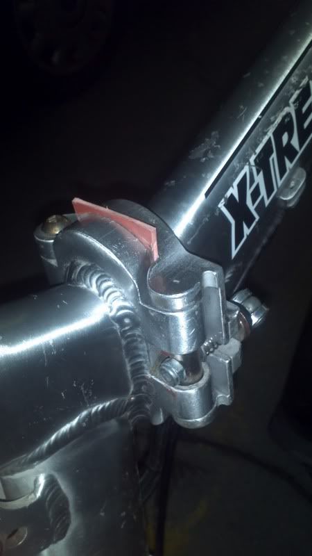

Чёто мне давно приспичило складной двухподвес, да такой чтобы на взрослый мужицкий был похож.
Сейчас пытаюсь выцепить подешевле вот такую раму:
Я понимаю, что замок в центре при активном катании раздолбает, но всё равно хочется именно такой вариант.
tony16
Хотелось бы вас отговорить от этой затеи.
Посмотрите  на рамы именитых брендов, или прообраза этой рамы того-же военного паратрупера. правда он не двухподвес а просто складной.
посмотрите на вес этой рамы в 4 кг. вес для хорошей современной рамы ну никак не больше 2.5 кг. задний аморт обычная пружина как на ашанах http://lurkmore.to/Ашанбайк хоть и в кожухе.
сам присматривался к подобной раме. названий много а суть одна.
бросил попытки на звонке десятом, не услышав ни одного нормального отзыва даже от продаванов.
подобный вопрос задавался на смежном форуме http://forum.velomania.ru/showthread.php?t=137625
может посмотрите например dahon, понятно, что диаметр колес не тот но все же.
как более дешевые варианты Giant Halfway и Autor Simplex
а так конечно главное соответствие цена/качество. надеюсь что в чем то ошибаюсь насчет данной рамы.
порыскайте по зарубежному розовому байку pinkbike.com найдете себе более достойную раму за те же деньги.
Slider
Я сезон проездил на складном двуподвесе, пока раздалбывания крепления не заметил. Ездил практически каждый день около 20-ка (всего более 500) Надеюсь что еще несколько сезонов отъездит... Правда максималка у меня 25 (в этом сезоне собираюсь проапгрейтиться до 30), но зато и вес под сотню... Так что всё зависит от конструкции крепления.

TRO
Напугал но не отговорил, рама куплена.
На ощупь весьма плотно сбитая конструкция.
Замок по ощущениям держит очень крепко.
Буду электрифицировать задним МК, и обвешивать.
Причём на перёд буду ставить амортизационную вилку 29er, т.е. для колеса 29".(вилку удалось взять БУ за 30уе)
