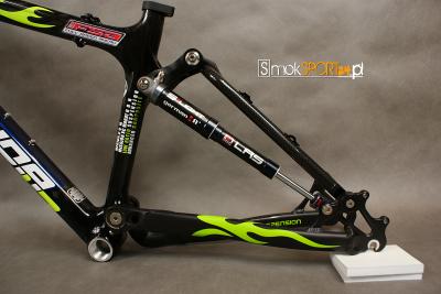

Подскажите пожалуйста, какая из рам больше подходит в качестве донора для эл. велосипеда.
Варианты использования: Передвижение по городу и ближнему пригороду с небольшим бездорожьем )
Такая:
Или такая:
galaxys
[user]ivanov.pavel[/user], Я бы взял вторую, т.к. места для батареи много. А легкое бездорожье обе вполне выдержат.
Hizheka
Интересно где вы нарыли столько древних кадейлов что у вас даже есть выбор рам? Обе рамы однорычажные так что по характеристикам они по сути идентичны. Так что и правда берите вторую, место под аккумуляторы больше.
ivanov.pavel
Hizheka, нарыл на ebay  :-)
Там их несколько предложений, вторую заказал.
Спасибо за совет. Во второй действительное большое пространство для рам больших ростовок, но на первой можно над рамой в виде бака батарейку прикрепить на штатные 4 болта (наверное высокий центр тяжести в данном случае будет не лучше, так?)

Есть опыт как такая карбоновая рама переносит нагрузки электровела? В перспективе около 25 Ач, 2-3 кВт, 50-60 км/ч крейсерской
Nissan Leaf Aze0 twinbattery 40 000 Wh
Пропустите, там человек на чемодане едет: Kingsong 14c ~640 Wh
Two wheels one passion: редукторник 350w, 860 Wh
IDDQDesnik
[user]Dider[/user], она алюминиевая :)
Переносит нормально, но подвеска жестковата.
