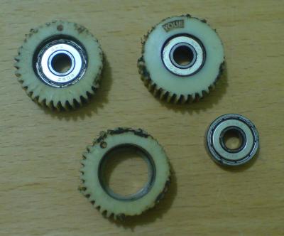

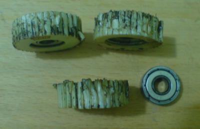

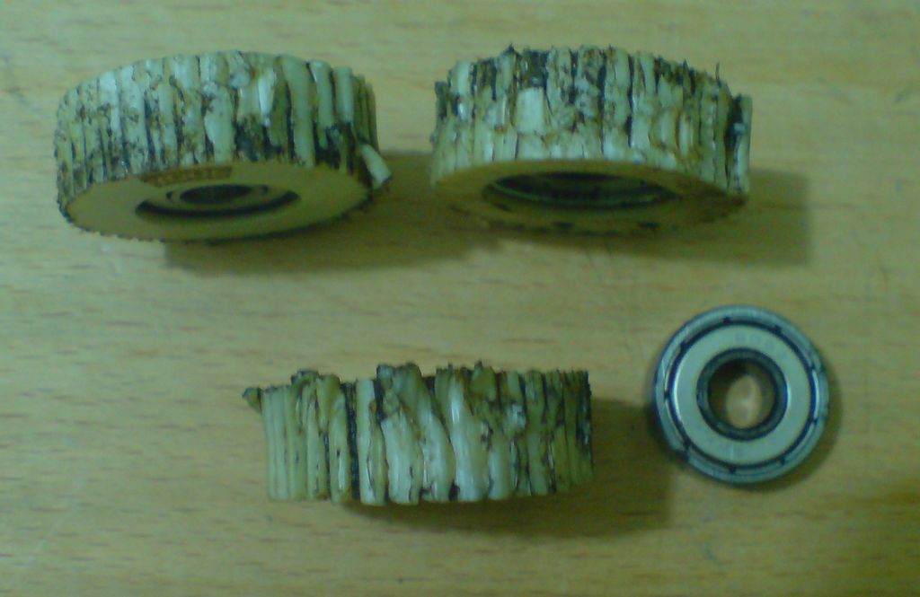

Уже писал, вроде, что в результате моего форсирования на 48в/18а пластиковые шестерни мотора JET срезало подчистую.
Заказал шестерёнки в Томске, на Али, и на местном заводе. Потом полез на сайт Эльтреко и наткнулся на двигатель в сборе для Jet 24в 250вт за 4900р всего - http://www.eltreco.ru/market/catalog/spares/item/7303/.
Заказал, рассудив, что пусть будет 100% на замену, если что.
Так вот. Эльтреко последними заказано, но первыми получил. Ребята отправили мгновенно, изумительно работают. Спасибо им. Остаюсь поклонником Эльтреко

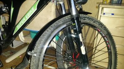

SG_

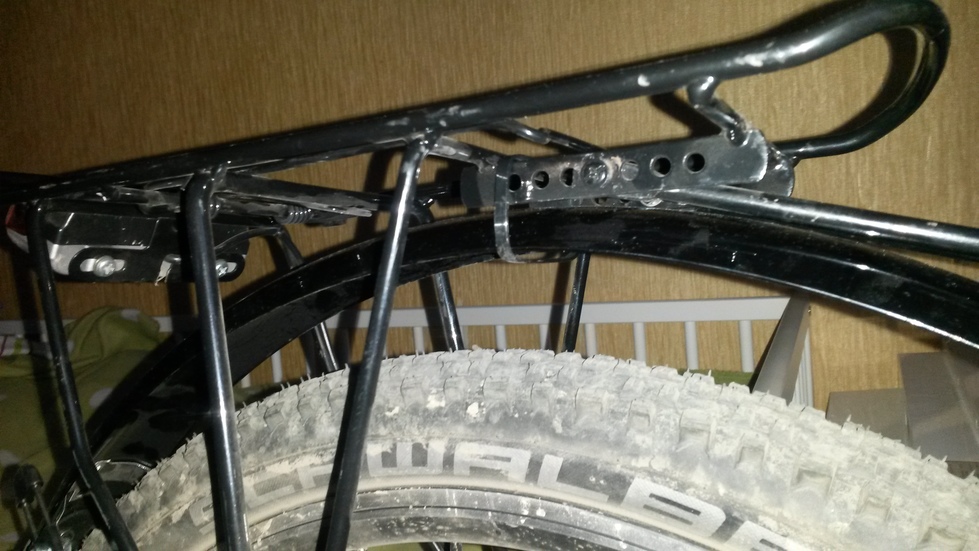

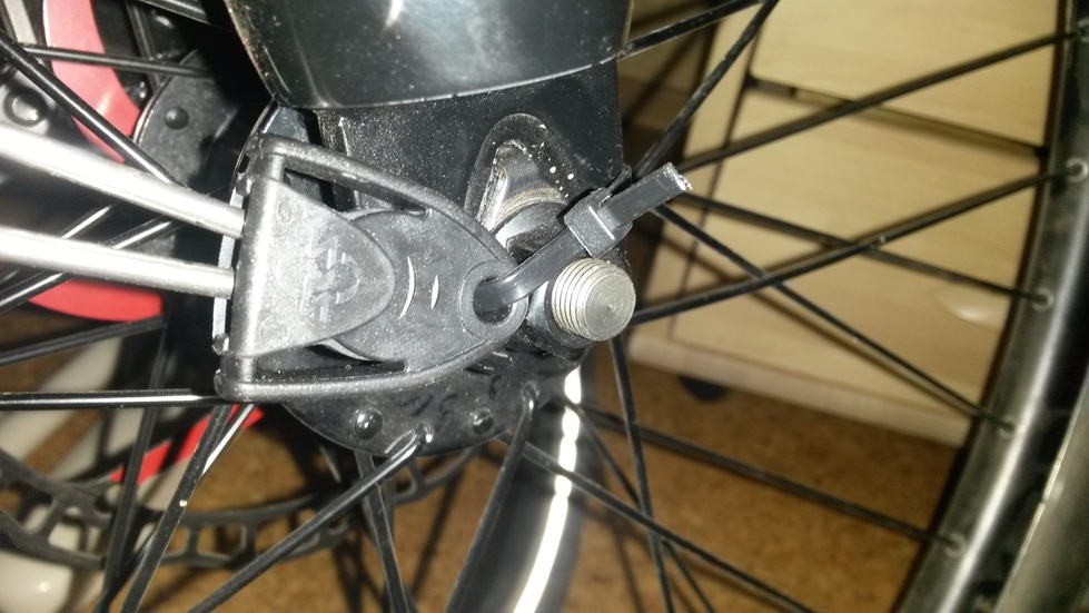

вот он колхоз пластиковых крылышек, осталось обкатать по лесам-оврагам. стяжек с собой возьму в подседельную сумочку, а там посмотрим :)  родное крыло сзади сразу же зажал пружиной багажника, т.к. сильно колотило цука даже по асфальту. крепеж на одной точке это истинно по кетайски.

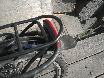

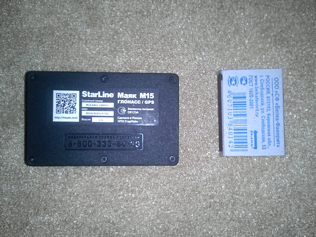

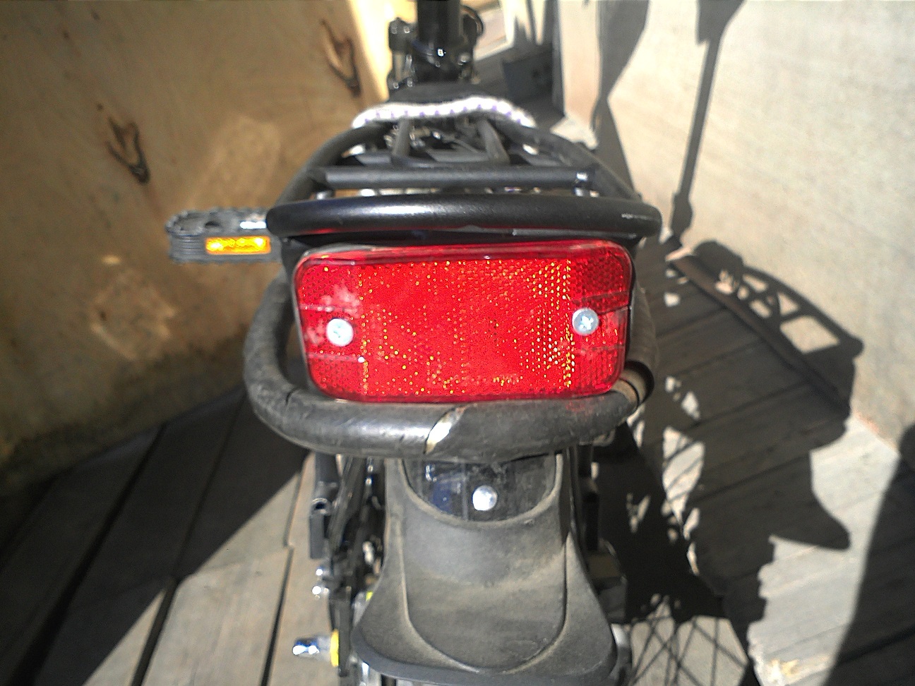

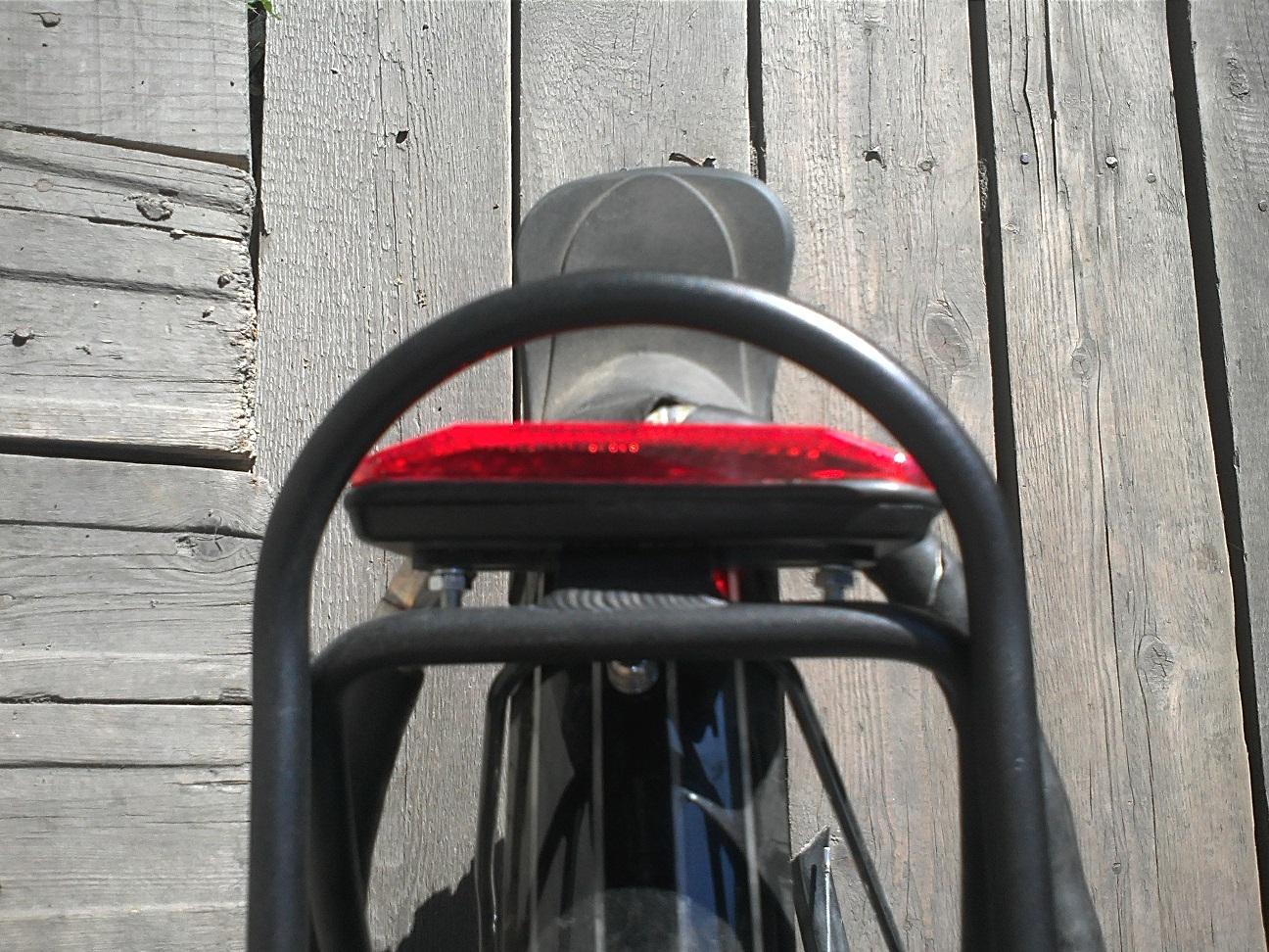

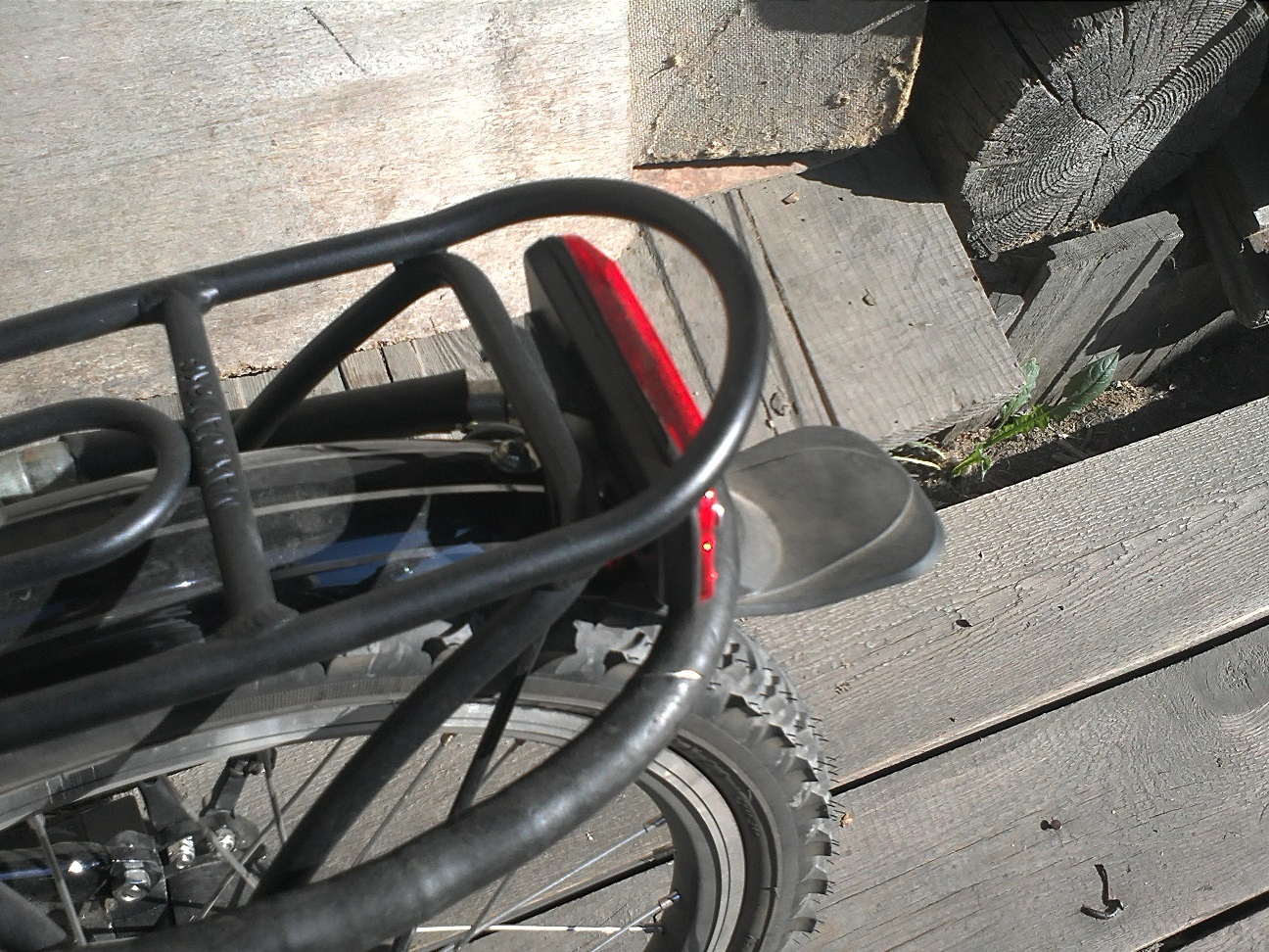

Есть еще один плюс у мастер кардан - большой задний катафот. Интересна эта штучка тем, что в него (с небольшими доработками) умещается автомобильный gps маячек (треккер) который без труда можно найти в любом магазине с техникой. У меня лично был вот такой:
Нужно только:
1. снять красный отражатель катафота,
2. поскольку треккер чуть шире катафота, то в снятом отражателе нужно просверлить две дырки для болтов для последующего крепления к корпусу катафота (можно конечно посадить все на клей, просто лично доверие больше вызывает крепление на болтиках)
3. вставить туда внутренности треккера
4. скрепить все воедино. Небольшую щель между отражателем и корпусом катафота заделать простым черным кабелем.
Вот что получилось:
Eltreco Master Cardan

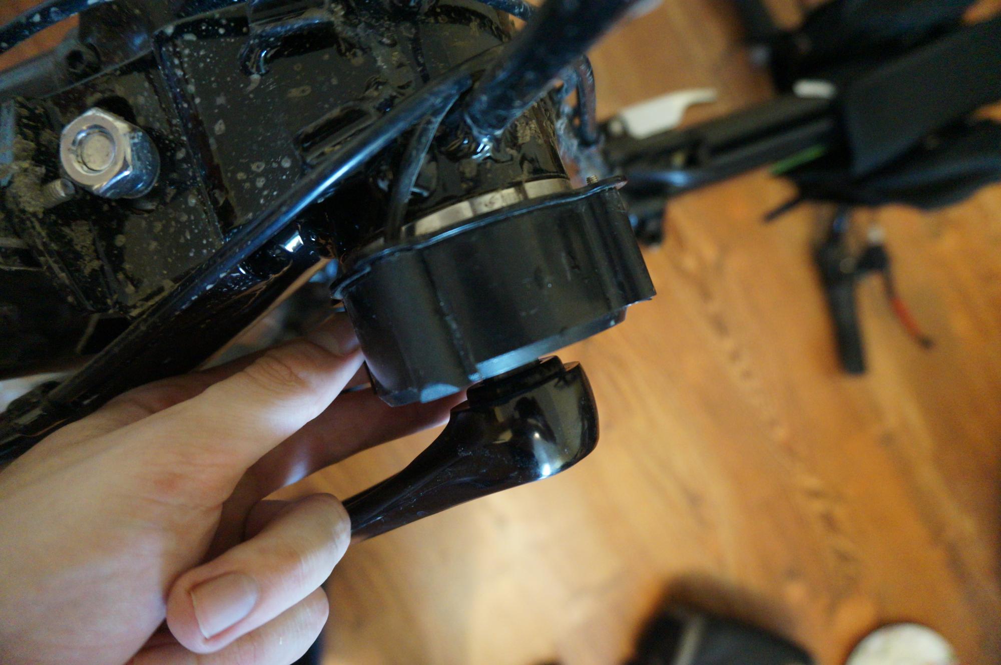

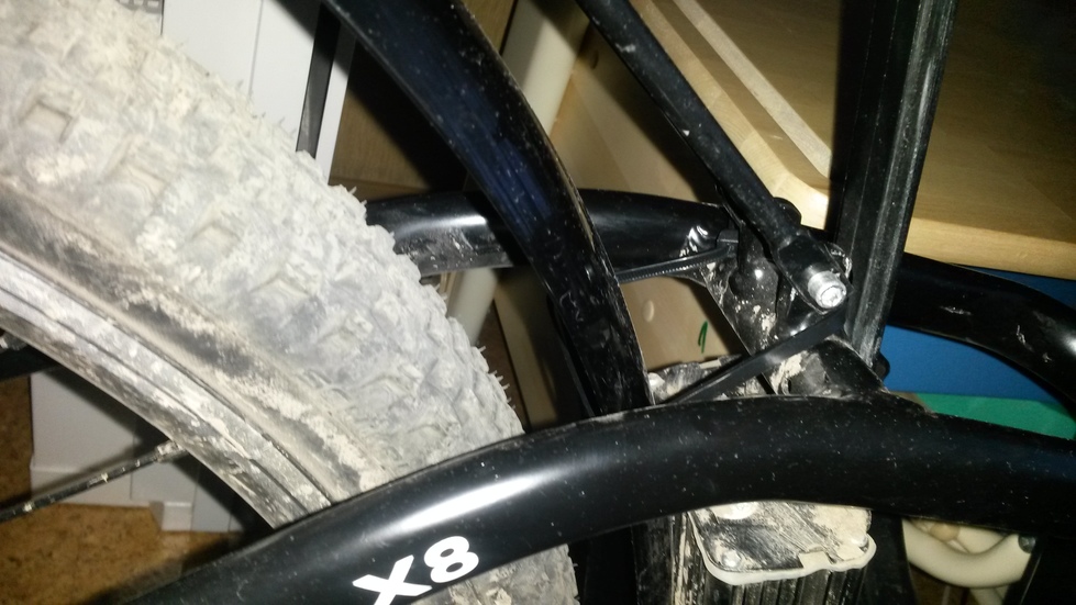

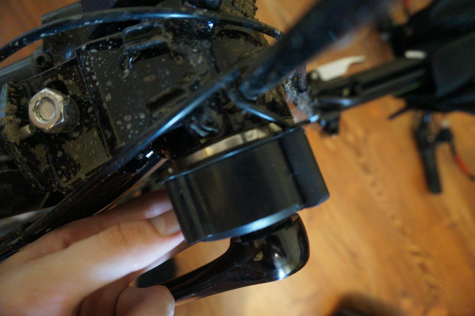

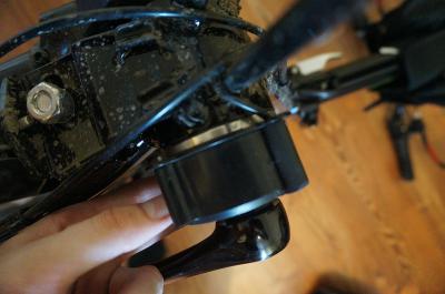

Товарищи сегодня появился звук при прокрутке педалей и ногами чувствую некоторую вибрацию! Вдобавок обнаружил, что болтается вот эта хрень
Что делать? Спасибо!
С вибрацией и звуком вроде разобрался - плохо был затянут задний болт крепления колеса к раме! Завтра проверю! А вот болтающаяся во все стороны хрень меня беспокоит!
SG_
ну вот, форсировал свой eltreco  wave с бафангом 350ватт. поставил финика, запрограмировал 20а батарейного и 50а фазного, задержку фазного в 0, 50а хватит за глаза. стал переть! на дыбы начинает вставать если газку придавить :)  в горки стал переть как киловатник DD. на этом все закончилось, в очередной подъем отрубился, индикатор на батарее не горит. щас заряжается, зарядник греется, но индикатор молчит. скорее всего сгорела, проблема чо делать с батарейкой решилась сама )  пойду в li-force чтобы в мой корпус набили более мощные и емкие элементы, тогда батарейка будет запасной к другому более мощному велику, для большей дальности в одиночных заездах.
Slider
[user]SNAKEMARAT[/user], это похоже датчик PAS болтается. По идее он на болтах должен быть. Если их не видно, посадите его на эпоксидку или приклейте его каким-нибудь клеем пластик/металл...
