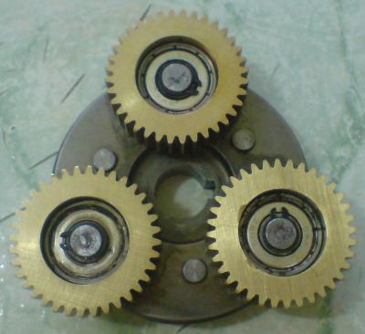

Ура, принесли шестерни с завода. Сделали всё как положено, единственно - не нашли бронзы и выточили из латуни.
Подошло идеально. Теперь лошадка снова на ходу

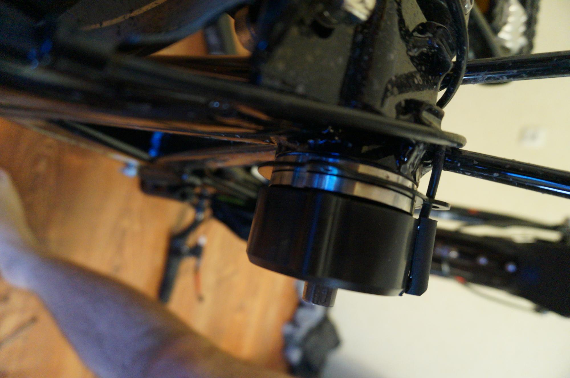

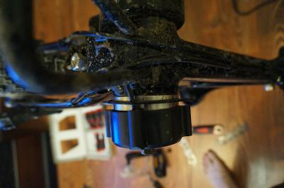

Цитата: Slider от 08 Июнь 2015 в 21:04
[user]SNAKEMARAT[/user], это похоже датчик PAS болтается. По идее он на болтах должен быть. Если их не видно, посадите его на эпоксидку или приклейте его каким-нибудь клеем пластик/металл...
ну что ж прийдётся покупать клей)))Главное чтобы потом снять можно было бы при необходимости))

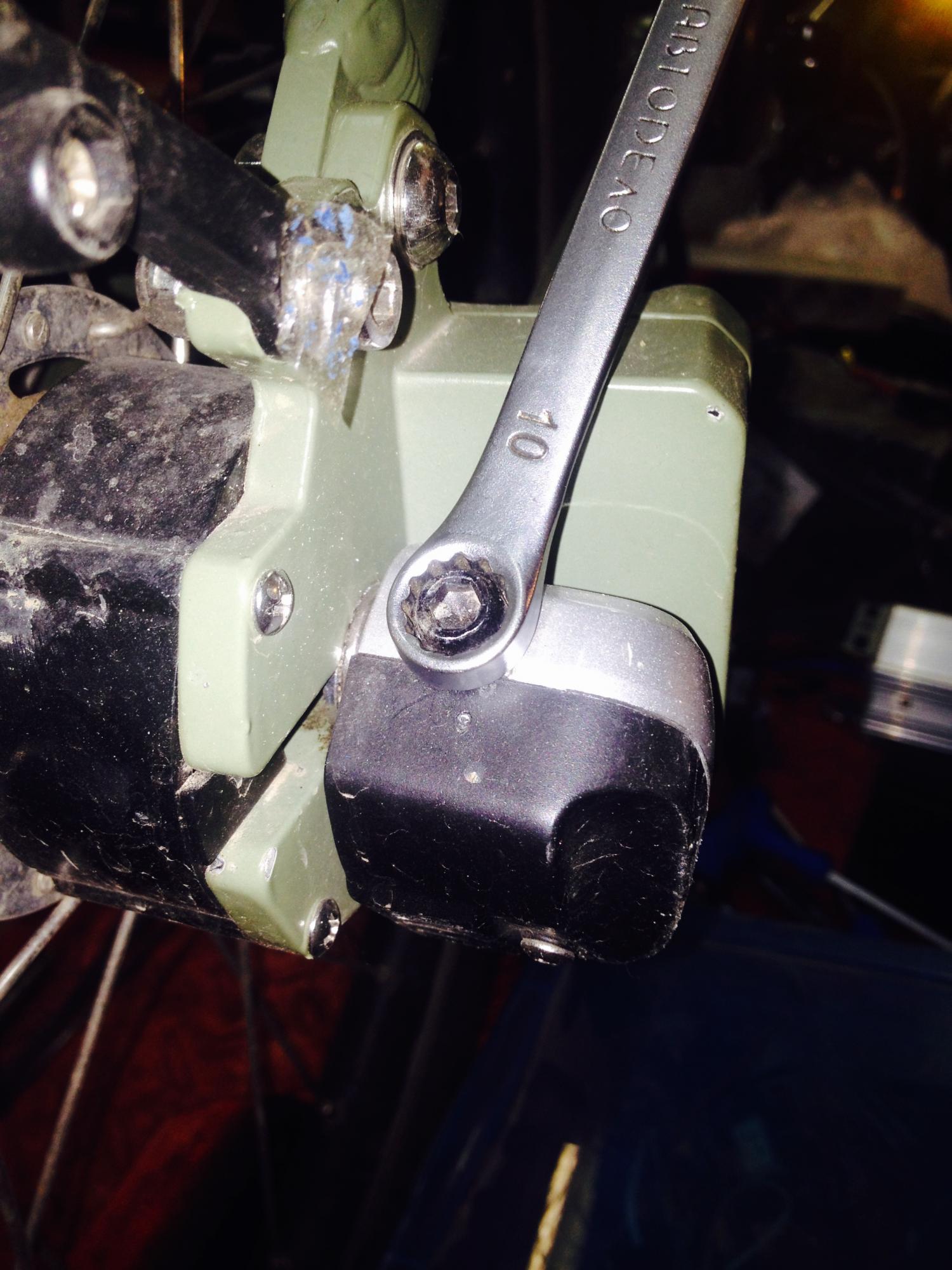

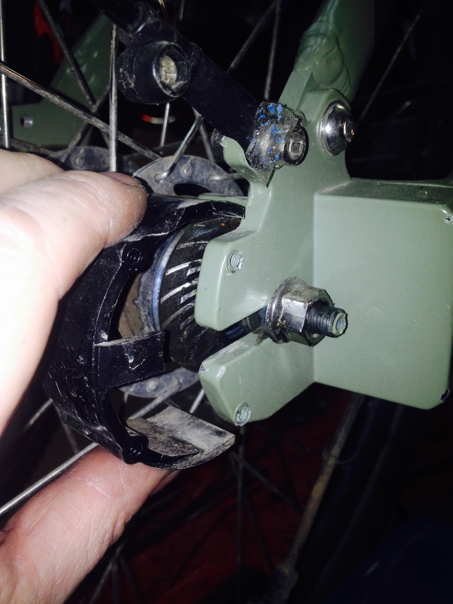

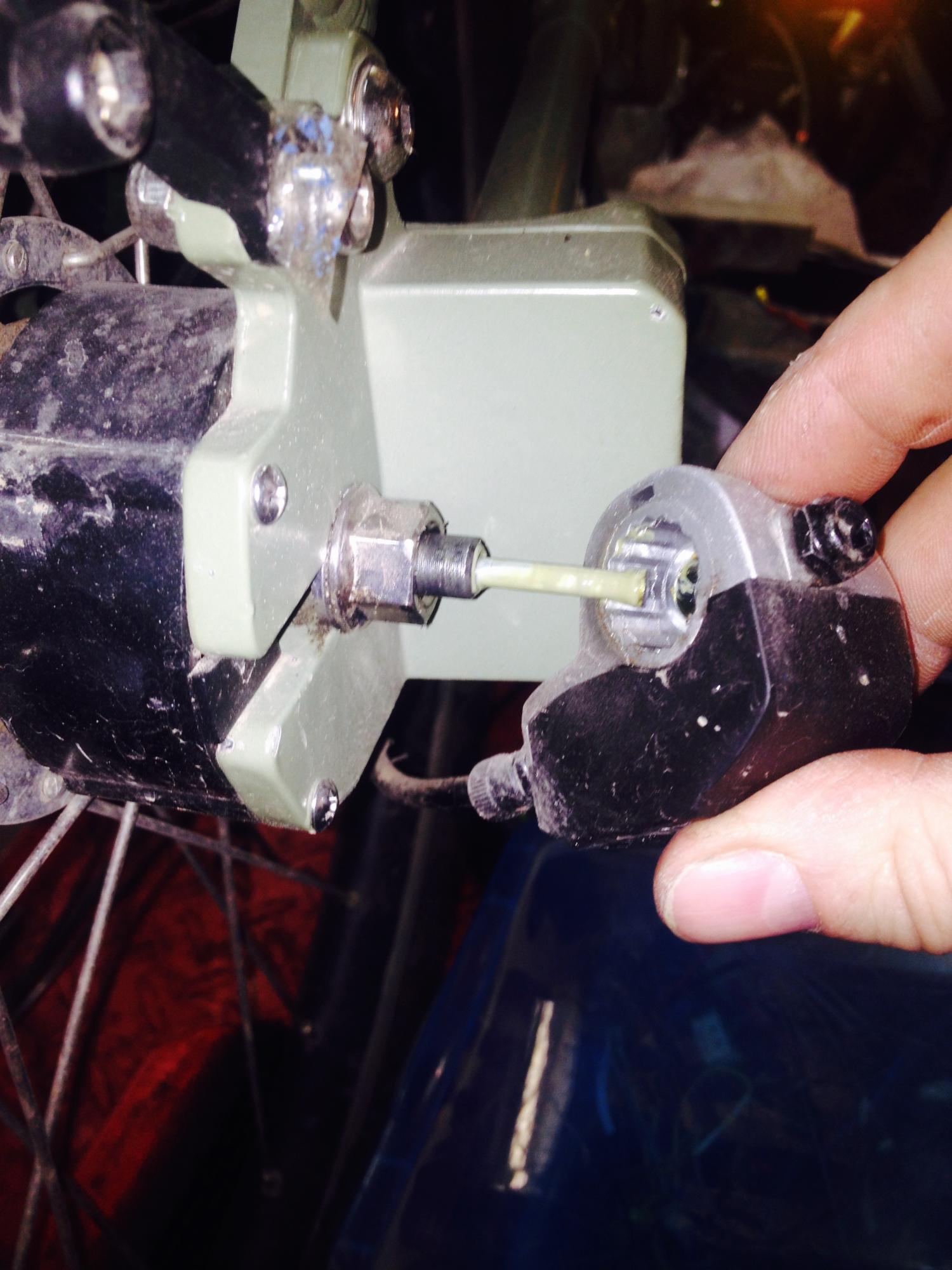

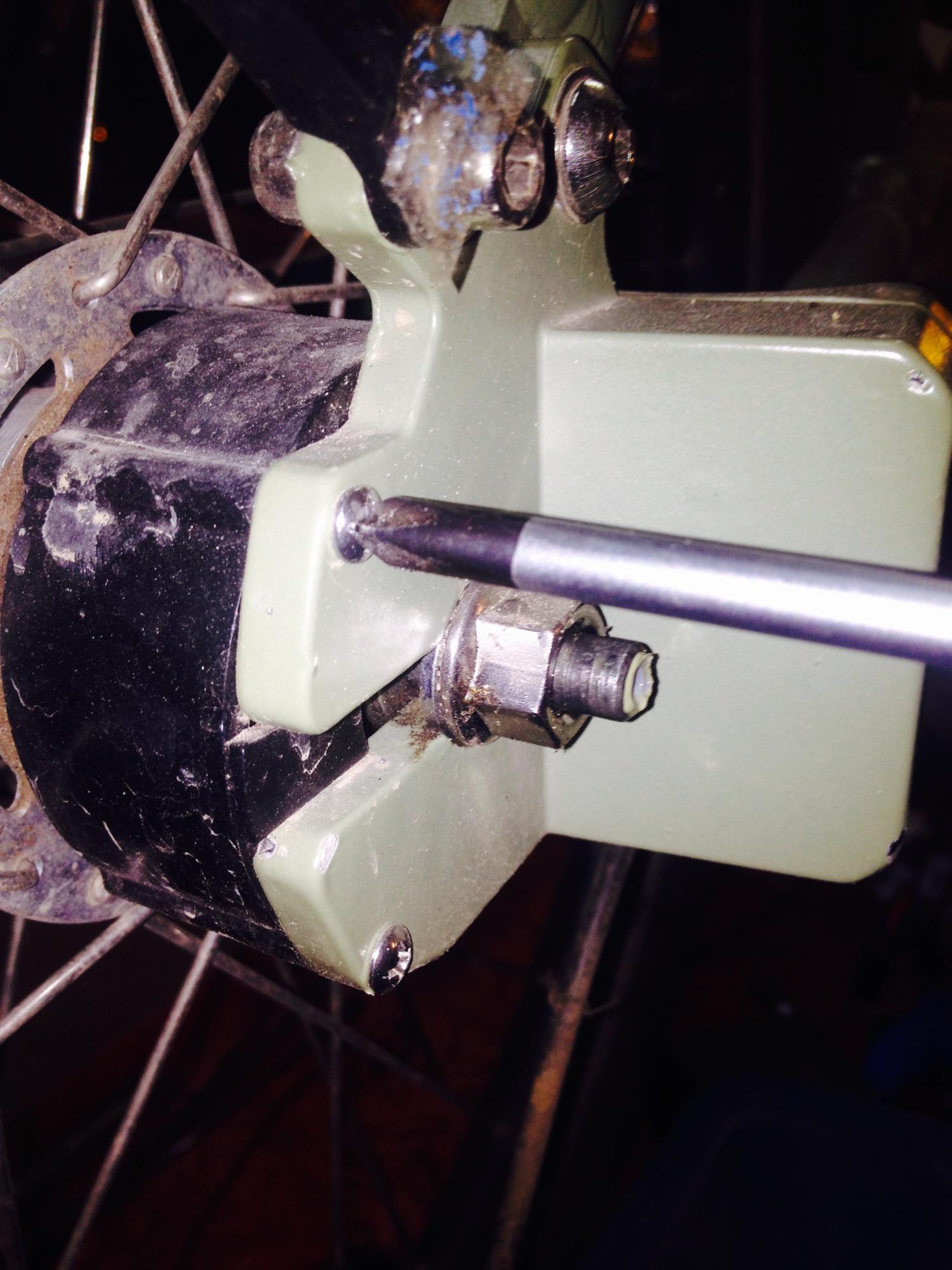

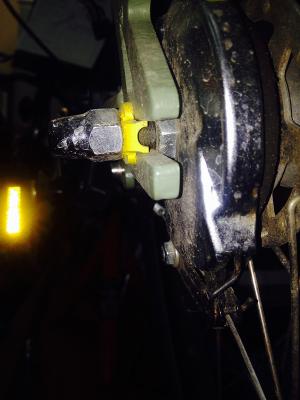

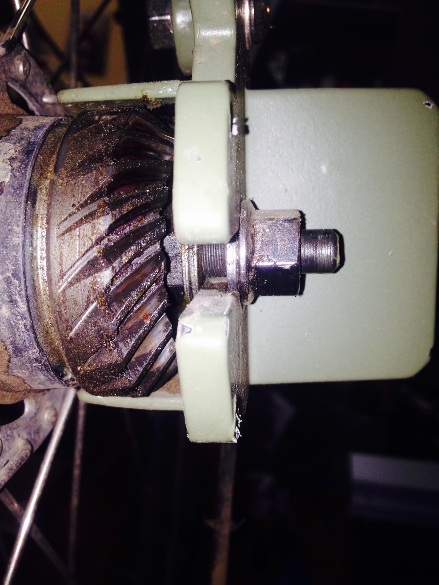

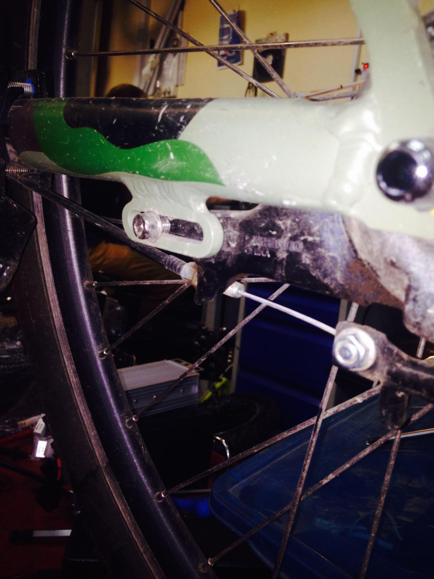

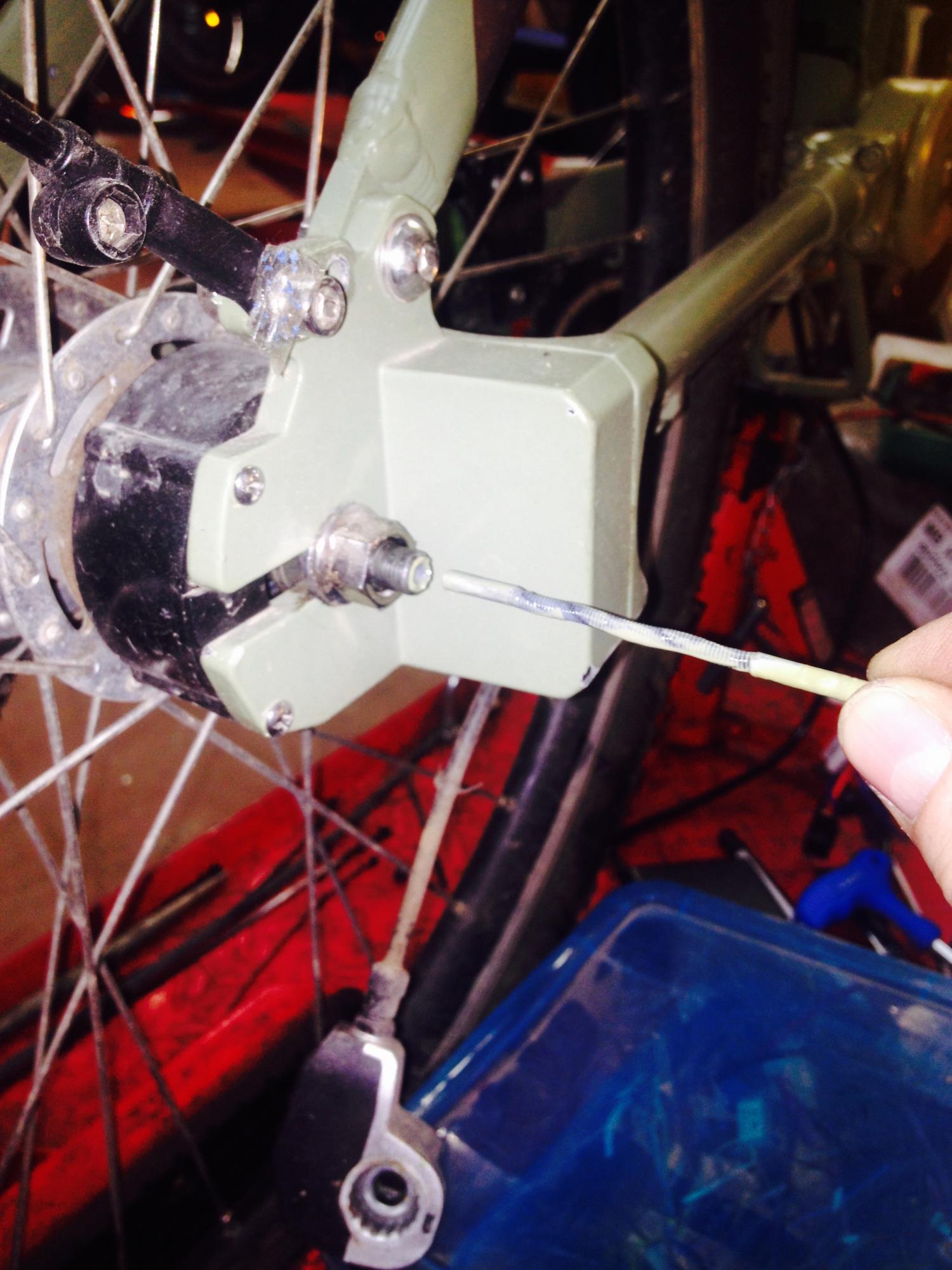

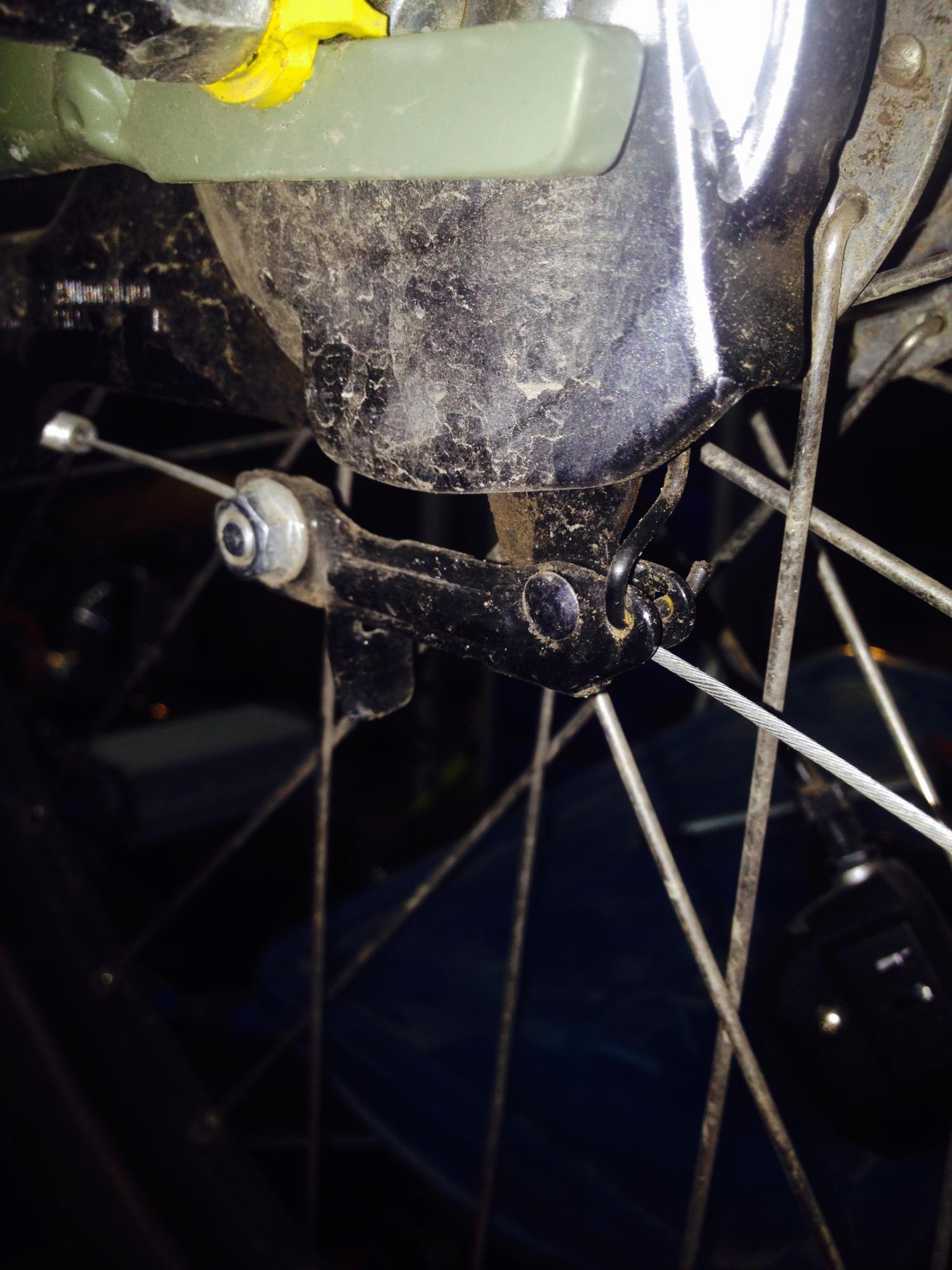

Как снять заднее колесо с Patrol, Master и Kardan.
Ослабить болт крепления механизма переключения
снять механизм
Вытащить толкатель
отвернуть два самореза
снять щиток
Смотрим и запоминаем сколько шайб слева и справа от правого дропаута и ослабляем гайку колеса и поддев отверткой шайбу переместить к гайке.
Теперь переходим к левой стороне. У кого дисковый тормоз, снимаем торм суппорт. Другой тип тормоза (роллерный или барабанный)
отвернуть от рамы винт с гайкой совсем.
Тросик не трогать. А то распушится и "привет Шишкину"
Отвернуть колпачковую гайку и подсняв колесо, отвернуть гайку тормозного механизма и снять его с оси, Будет висеть на тросе.
После ослабить крепление крыла (усы) и снять назад колесо.

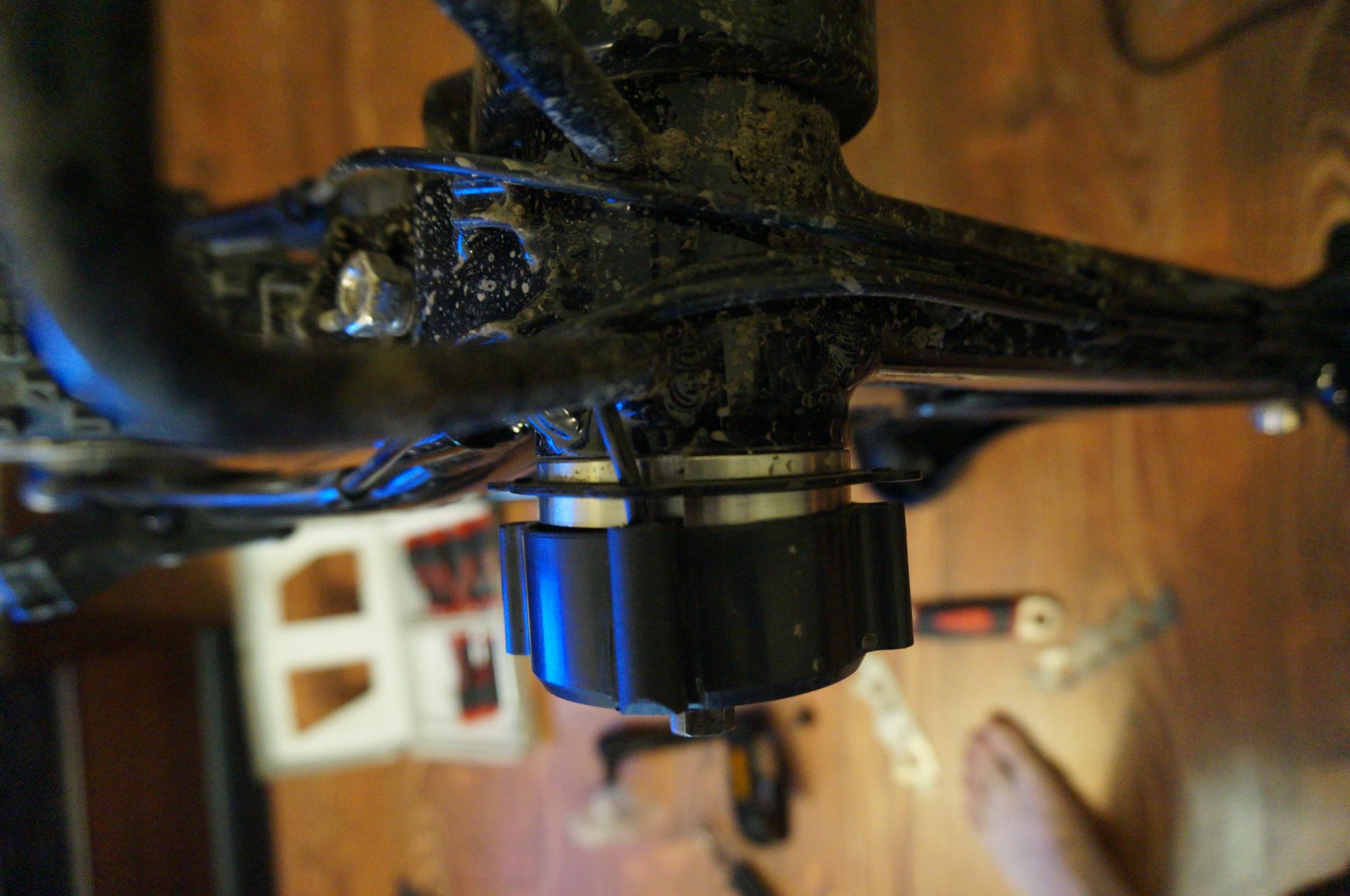

Лучше купить съемник шатунов, снять шатун, отвернуть крышку и подтянуть "три винтика".
И как звон? Собаки теперь от лошадки в панике разбегаются? :)
kremov
вообще жди теперь поломки ответных шестерен...

Цитата: SNAKEMARAT от 08 Июнь 2015 в 17:38
С вибрацией и звуком вроде разобрался - плохо был затянут задний болт крепления колеса к раме! Завтра проверю!
вроде всё в норме!
Добавлено 09 Июн 2015 в 17:54:43
Цитата: TT44 от 08 Июнь 2015 в 23:27
Лучше купить съемник шатунов, снять шатун, отвернуть крышку и подтянуть три винтика.
так и сделал, спасибо! Ослаблена была гайка, запрятанная под коробочкой
затянул обычным советским велоключом
Здорово. Но действительно, общего (вернее похожего) у латуни с бронзой только цветовой оттенок, а мех. свойства очень разные. Латунь тверже и на излом гораздо хлипче. Как бы теперь не убить все остальное, тут с заменой, гм, посложнее и подороже будет. Бронза-то во многих узлах даже без смазки работает.
av404
Так оно. Но увы, болванки бронзы необходимого диаметра не нашли. Это раньше были запасы на всякий случай, сейчас закупают строго по требуемой в изделиях номенклатуре.
Буду покупать обод, спицы и спицевать новый мотор
MaxWin
Ну и делали бы тогда и капролона, он не дорог и не дифицитен. Просто стараться не греть мотор выше 70-ти.
av404
Из капролона скоро приедут с Али. Если бы были в запасе, то их и поставил бы.
А на завод заказал из бронзы, всяко лучше капролона. Ну вот сделали из латуни, так давайте и понаблюдаем как оно будет служить. Если шестерня на оси и венец калёные, то вряд ли их латунь сточит.
А за полный капец не очень переживаю, так как уже купил МК, которое изначально с бронзовыми шестернями. Плюс у него все подшипники более мощные стоят.
MaxWin
Понятно. Расскажите потом, как пешеходы будут реагировать.
Север
Звук видимо будет близким к звучанию коробки передач довоенного грузовика ЯаЗ. Там были прямозубые шестерни, и притом с плохой чистотой обработки + термические деформации от закалки... :)
SNAKEMARAT
Цитата: SNAKEMARAT от 09 Июнь 2015 в 17:51
так и сделал, спасибо! Ослаблена была гайка, запрятанная по коробочкой
проехал 20 км - опять ослабла! Немного открутил! Вырезал и вставил резиновую прокладку для надежности и затянул покрепче
MaxWin
Есть же в продаже фиксаторы для резьбы. На худой случай можно цианокрилат использовать.
Север
Даже без этих неоправданно дорогих фиксаторов масса вариантов. Банальный Поксипол позволяет и закрепить, и отвернуть потом без проблем. И еще простой способ, полезный кстати при регулировке и закреплении седельной трубы в раме: чтобы не перетягивать до хруста эксцентрик. Покупаем сосновую канифоль (продается в любом электро или хозяйственном в маленьких круглых баночках, впрочем тут мало кто этого не знает), скребем ножиком или т. п., растворяем в водке/спирте/самогоне/одеколоне - это по вкусу, лишь бы растворЪ содержал этиловый спирт. Этим делом покрываем резьбу или - без фанатизма - трубу штыря и т. п., закручиваем или вставляем на место, радуемся результату.
