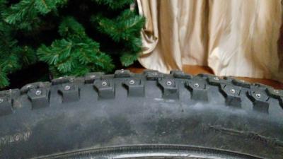

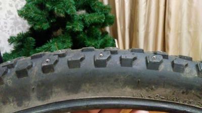

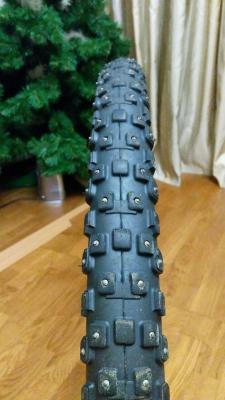

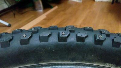

Пришло время переобуваться. Полез на балкон за резиной и обнаружил, что до сих по не выкинул зимний компект с позапрошлых лет. Посему могу поделиться с общественностью некоторымй информацией по ресурсу всем известных зимних шин Kenda Klondike.
Итак.
Локация: Москва и ближайшее подмосковье.
Езда в основном по дорогам в том виде, в котором они в Москве бывают: от чищеного сухого асфальта до снежной каши.
Скорости движения: до 80км/ч.
Тяжёлый байк на велораме, масса 50-60кг, масса райдера с вещами 80-90кг. Какая-то подвеска в наличии.
Давление 3-3.5, как повезёт.
Привод задний.
Торможение преимущественно регеном, что дополнительно ускоряет износ задней покрышки.
РасположениеЗадняяПередняяЗадняяПередняя
Версия26*2.1"
252 шипа
26*2.1"
252 шипа
26*2.35"
368 шипов
26*2.35"
368 шипов
Пробег, км6000
(2 сезона)
6000
(2 сезона)
1600
(1 сезон)
2300
(1 сезон)
Остаточная высота центральных
шашек протектора, мм
1.83.33.23.8
Потеря шипов, шт75 (в центральном ряду,
почти все.)
14 (в центральном ряду)6 (в центральном ряду)1 (в боковом ряду)
Износ боковых стенокнетнетнетнет
Фото
