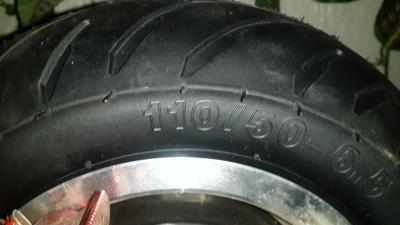

Если эта тема и о самокатной резине, то подскажите, какая резина будет выше,-90/65-6.5 или 110/50-6.5?

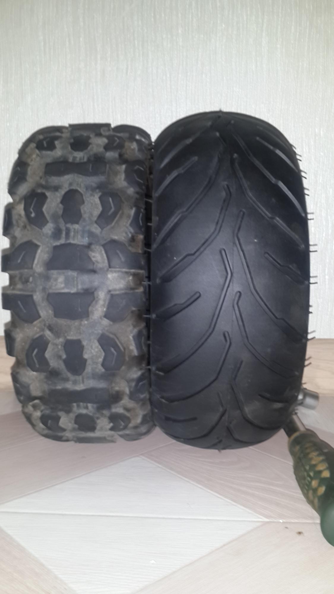

Цитата: Vadim4 от 22 Авг. 2019 в 18:48
с новой резиной самокат стоит на подножке на критическом крене боюсь за подножку .
юзерТег+   Сообщить модератору
Всем добрый вечер ! она изначально больше была когда я снял стоковую внедорожную и поставил их рядом .
ragonTM[/user],
Сделал как сказали.
DragonTM
#3106

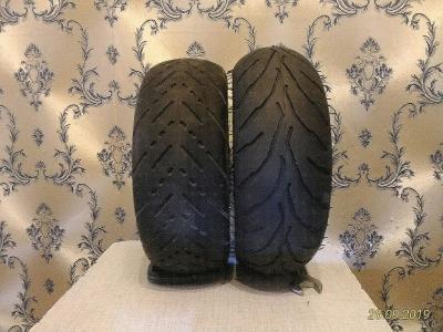

у них номинально 7 мм на диаметре разница. Для этого резину необходимо одевать на номинальный обод и учитывать возможные погрешности
Александр61
Цитата: DragonTM от 06 Сен. 2019 в 14:09у них номинально 7 мм на диаметре разница. Для этого резину необходимо одевать на номинальный обод и учитывать возможные погрешности
Если вы про разницу по ширине,-то 10мм. Внутренние диаметры этих шин одинаковые, можно предположить, что при установке широкой шины на узкий диск, её при накачивании распирает в высоту, только непонятно, почему представленные на фотографиях Vadim4 пустые шины разнятся по высоте наоборот...
DragonTM
Цитата: Александр61 от 07 Сен. 2019 в 19:07про разницу по ширине,-то 10мм
я четко написал про диаметр.
Цитата: Александр61 от 07 Сен. 2019 в 19:07пустые шины
зачем вам пустые? О_о
Александр61
Цитата: DragonTM от 07 Сен. 2019 в 19:12зачем вам пустые?
Я искал шины с более высоким профилем, но таких размеров в природе нет, а тут случайно наткнулся на пост Vadim4, меня такой вариант бы устроил, хотя и сам понимаю что она должна быть ниже, а его доказательства показывают обратное, вот и хочу понять как такое может быть, и как шина может себя повести на не родном (узком) диске.
DragonTM
Александр61
Две покрышки с одинаковыми обозначениями  90/65-6.5, но разными размерами.
Александр61
10 P.S.I это 0.68 Bar, разве с таким давлением можно ездить? А 7 это вообще пол очка!
DragonTM
[user]Александр61[/user], для эндуро вроде норм. А вообще это размеры шин для детей лет 6.
