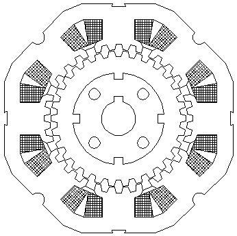

Цитата: edw123 от 19 Дек. 2018 в 23:09
Я этого и хотел.
Это для сети 50гц или нужен контроллер? А что с себестоимостью изготовления? А если в 2 раза легче, то как масштабируется момент и мощность?
Это для сети 50 Гц - без заморочек с электроникой.
Если применять контроллер
масса эл. двигателя уменьшится
но добавка электроники увеличит себестоимость привода
и снизит его надежность.
Себестоимость изготовления (технологичность) эл. двигателя (без контроллера)
самая низкая из всех существующих типов эл. двигателей.
Обмотка - самая надежная и технологичная (сосредоточенная на полюсе)
- не имеет перекрещиваний в лобовых частях.
На роторе нет обмоток и он симметричный -
легко балансируется
не нужно применять литье или пайку медных стержней
с короткозамыкающим кольцом как у асинхронного (Дуюновского в частности) двигателя.
Не имеет дорогостоящих (?) постоянных магнитов.
При работе в вентильном режиме массогабаритные показатели при прочих равных условиях
по сравнению с аналогичным асинхронным эл. двигателем выше на 30%.
Что значит масштабировать в Вашем понимании?
Масштабировать можно по диаметру
по активной длине магнитопровода
и по тому и другому одновременно.
В первом и третьем случаях - прямое масштабирование неприемлемо.
Зазор напрямую не масштабируется.
Я написал про масштабирование по массе в 2 раза. Насколько поменяется мощность, момент?
P.M.
В 2 раза и то и то.

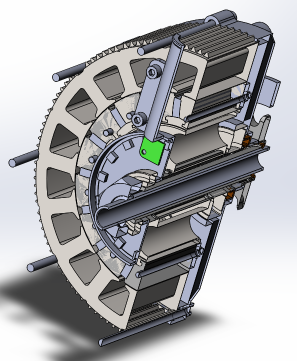

Цитата: P.M. от 19 Дек. 2018 в 21:21Например я могу спроектировать бесконтактный индукторный эл. двигатель для эл. мясорубки с прямым приводом
работающий от розетки.
Он выдает на валу скорость 100 об/мин
момент на валу 15,5 Нм (момент срыва).
Номинальный момент 13 Нм.
Можете сказать, какой примерно диаметр расточки статора и толщина пакета статора получится у такого двигателя?
[user]kor[/user] если с прямым приводом
то диаметр расточки статора определяется
исходя из высоты где крепится насадка
чтобы можно было легко подставить контейнер
для прокрученного мяса.
Это примерно 130 мм.
Толщина магнитопровода зависит от того
какой момент необходимо получить
какой двигатель используется
и какой режим работы предусматривается.
От 10 до 35 мм.

P.M.
Цитата: Statik от 21 Дек. 2018 в 15:55
Тут тоже заявления о новом типе двигателя:
https://econet.ru/articles/182975-britanskiy-inzhener-podgotovil-k-seriynomu-proizvodstvu-novyy-tip-elektrodvigatelya
Магнитная система двигателя спроектированная мною для эл. мотоцикла.
Похожа не правда ли?
