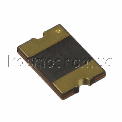

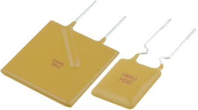

На счет самовосстанавливающихся предохранителей - вот нашел на Космодроме есть - на7- 8- и 9А .  Их как включать, просто последовательно нагрузки в цепи?
Пойдут такие? Цена -14,25 грн.,  8А -4,25 грн., 9А - 19,00 грн.
http://www.kosmodrom.com.ua/el.php?name=RUEF900
http://www.kosmodrom.com.ua/prodlist.php?page=0&name=+PTC+30%C2+8A&okbutton=%CF%EE%E8%F1%EA+%EF%EE+%F1%EA%EB%E0%E4%F3
http://www.kosmodrom.com.ua/prodlist.phname=ruefrxefntc&page=0
А вот еще кажется на 10А СМД
http://www.kosmodrom.com.ua/el.php?name=MF-NSMF020-2

ЦитироватьНа счет самовосстанавливающихся предохранителей - вот нашел на Космодроме есть - на7- 8- и 9А .  Их как включать, просто последовательно нагрузки в цепи?
в разрыв "зеленого провода".
