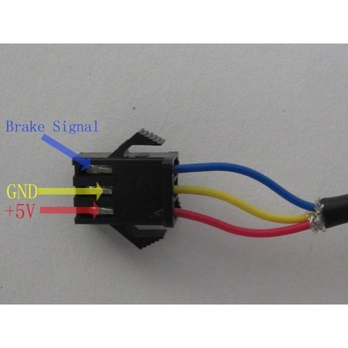

ranger
коллеги, помогите сохранить остатки разума...
http://www.aliexpress.com/store/product/Hidden-Wire-Brake-Sensor-without-the-use-of-special-brake-lever-best-selling/904105_352867226.html
разъемы датчика синий, желтый, красный.
нужна схема подключения к инфениону...
запитал от разъема ручки газа, +5, GND итог - разомкнут, т.е лампочки горят. Если нажать две ручки сразу гаснут.
Решил ткнуть тестером в разъемы контроллера, инфенион 12 фет, дык нашел между черным и желтым... +5 вольт.. т.е черный это ноль, а желтый это плюс. Я всю жизнь думал что ручки газа (на hi brake) замыкают плюс внутри контроллера, а не соединяют плюс и минус....
откуда там разность потенциалов..
на ебей нашел подтверждение догадки, но куда пихать диод не пойму.. Now you can use on any bike or any style brakes with a standard 3 wire plug in. can also use on 2 wire plug in with very small modification.

[user]ranger[/user], все верно.
Если бы на желтом был ноль, то у него было бы два состояния: ноль при зажатом тормозе и ноль при отпущенном тормозе. В общем, контроллер бы видел одну картину независимо от замыкания провода на землю.
ranger
хорошо, помоги сообразть куда подцепить сигнал чтобы разность потенциалов сделала с желтым то, что требуется

понятно что черный контроллера минус датчика, желтый к красному на датчике плюс датчика...
а синий? В черный?
меня смутило, что попробовать в разъем ручки газа и увидел тестером там явное виляние +5В от поворота ручки газа. Но, оговорюсь, ручки нету контроллер управляется СА3 может так и должно быть.
бардак какой то.. сигнал с землей объединяю, и на логическом конце образуется ноль? но геркон же должен так сгореть...

я вот думаю китайцы цвета перепутали, при синем в воздухе лампочка горит.. а ведь не должна? с другой стороны если красный не +5 тогда почему вообще что-то происходит, датчик холла при подаче напряжения на выход работать не должен.
Kullx
[user]ranger[/user], картинка чья?
если красный - +5в с огромной вероятностью, то остается ровно два варианта, как можно подключить. Долго попробовать оба варианта?
По логике синий ближе к черному и должен быть минусом, а желтый обычно на тормоз ставят, то есть на картинке подписи против логики.

меня смущает что лампочки горят... т.е как будто бы датчик холла работает наоборот. По сигналу получает питание, и на питание выдает сигнал. Он так может? Если нет то при поиске сгорит ;)) картинка с похожего лота, визуально 100% одинаковые...
p.s попробовал вариант красный+ синий- лампы горят, при нажатии не гаснут. Ктулху..
ranger
а может имеется в виду что Brake Signal и GND подключаются с разъема ручки тормоза? А плюс откуда нить еще...
типа +5 красный
GND Черный из колодки тормоза инфениона
Brake signal желтый с колодки тормоза инфениона
между которыми я +5 намерял..
типа +5 красный
А как иначе то можно?
Именно так и надо.

Докладываю, датчик важно какой стороной поставить. Я поставил к ручке, а по схеме к калиперу. Переставил и стал работать как надо. Не понимаю как это реализовано, не направление же намотки тросса он отслеживает.... Т.е эта хитрая штука понимает тросс идет в ту, или другую сторону....
Kullx
[user]ranger[/user], а как по твоему он определяет нажатие тормоза, если в нем только трос ходит туда-сюда? Не по усилию же на сжимание?
Там магнитик вроде бегает.
Так что правильно я подсказал тебе. Ну не могло быть так, что светодиод зажигается\тухнет, но при этом не работает.
