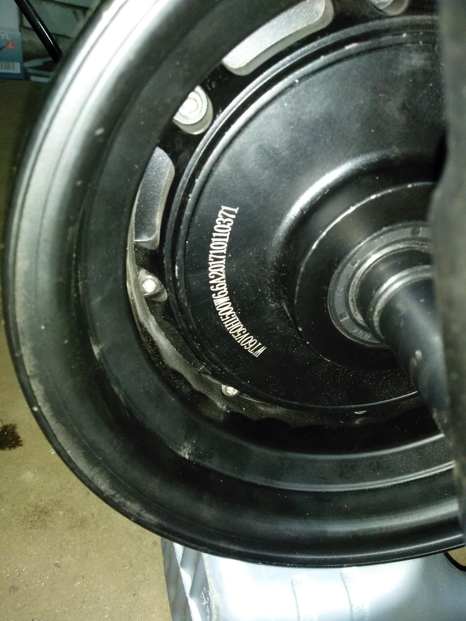

Всем привет ) прочитал тему от и до ... Я с соседней ветки , у меня китайский скутер city coco .... Решил сделать полный привод от одной ручки газа, так как в городе много крутых горок куда он не тянет. Понял из темы, что есть два лагеря в целом. Кто за то что бы ставить одинаковые МК и наоборот ) Вобшем у меня МК изначально 2 кВт на нем стоит надпись 4.3 А, я прикупил на перед МК 1,5 кВт , на нем стоит надпись 6.6 А. Как это может повлиять?! Заранее спасибо )

Цитата: Stasus от 21 Авг. 2018 в 00:34Понял из темы, что есть два лагеря в целом. Кто за то что бы ставить одинаковые МК и наоборот ) Вобшем у меня МК изначально 2 кВт на нем стоит надпись 4.3 А, я прикупил на перед МК 1,5 кВт , на нем стоит надпись 6.6 А. Как это может повлиять?!
Разница в мощности колёс влияет только на суммарную мощность. Внимание на:
  • Способна ли батарея выдать эту суммарную мощность без последствий,
  • Если обороты ХХ одинаковые можно второе колесо подключить на постоянку, если меньше - подключать только на подъёмах.

какие могут быть последствия?
Zemeces
Батарея будет сильно греться, а при перегреве у неё происходит быстрая деградация.
Вел 2х2, Inmo V10, KS-S18
но от количества моторов это не зависит.
