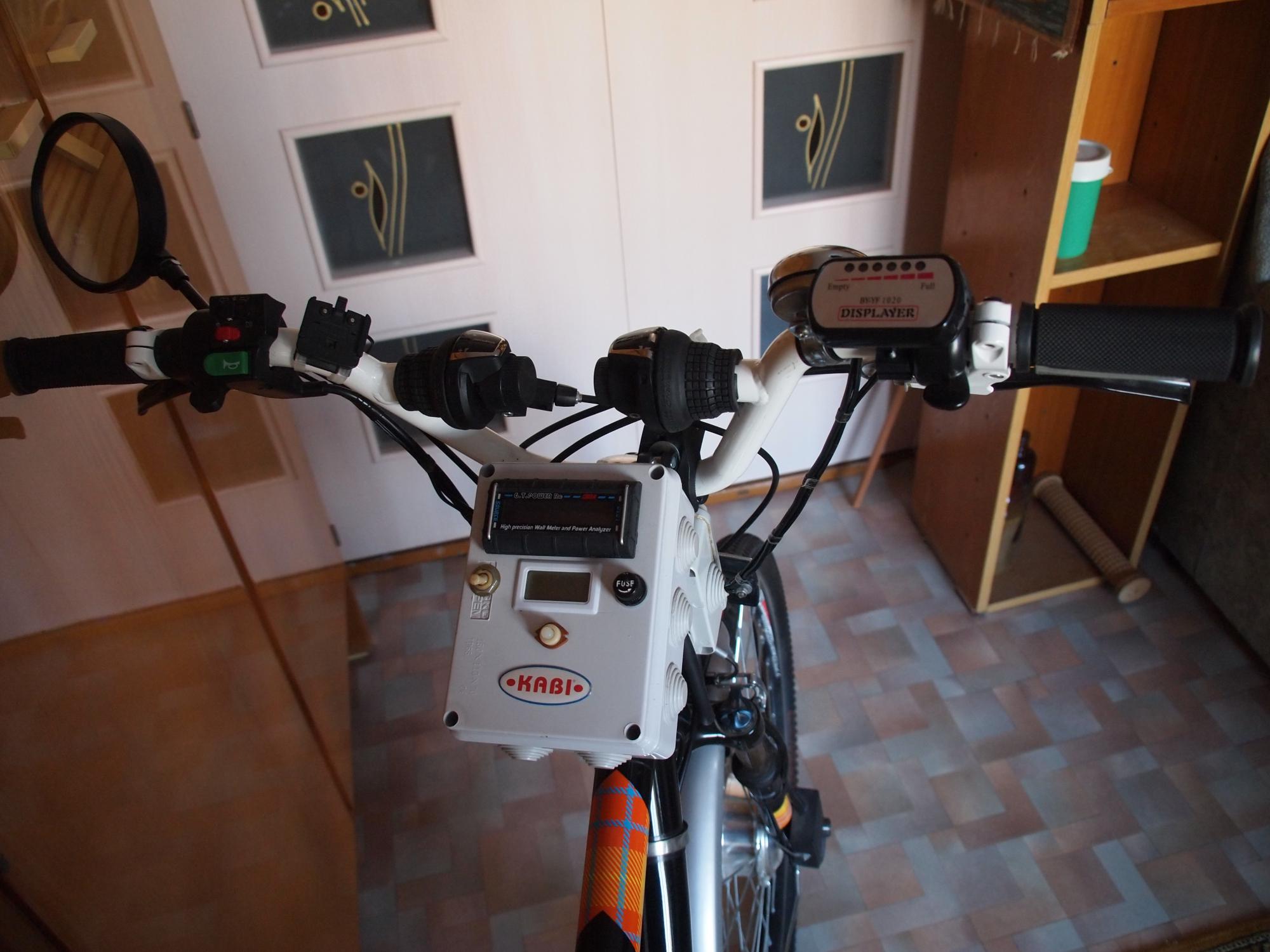

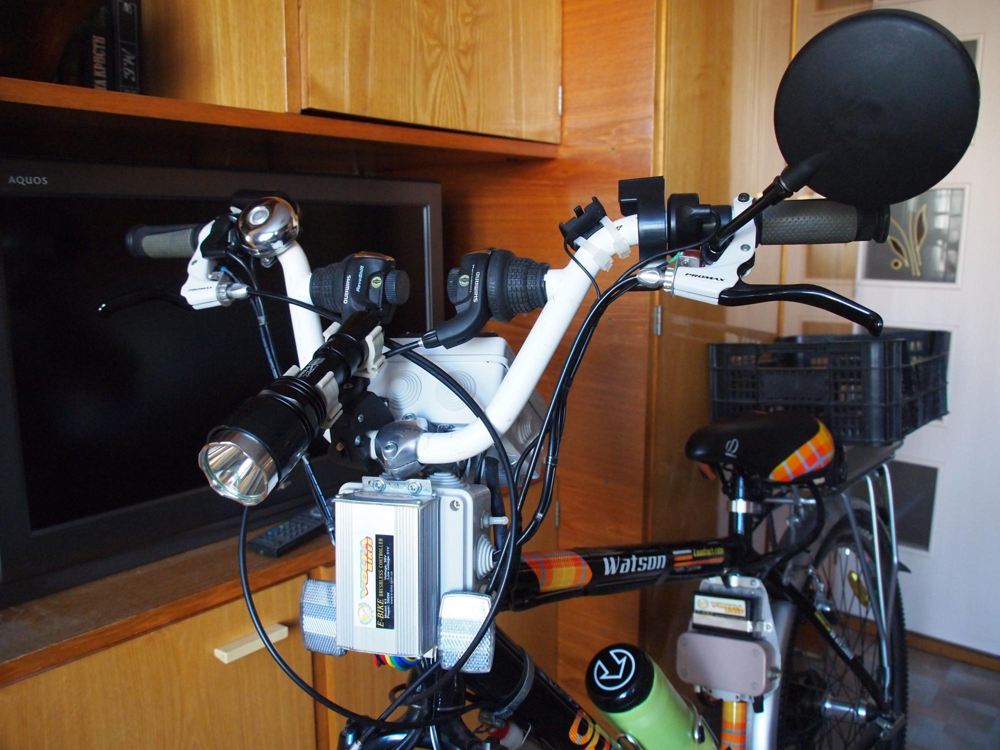

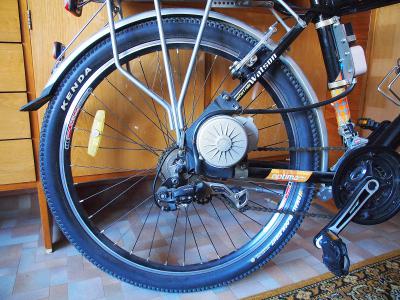

Optima Watson
Тут недавно вспоминали мой возраст. Да, с августа 71-й пошел. Еще скрипим понемногу, катаемся, как умеем.
По конфигу, который собрал, претензий не имею, всем доволен. Существенно помогает переднему МК навесной задний при заездах в горки (техн. исполнение см. в подписи).
На передний 36-вольтовый подаю 54 В через ДС/ДС. На задний 24-вольтовый - 36 В от батареи.
Передний на 350 Вт, задний на 250 Вт.
По ровному асфальту нормальная тяга на переднем (до 40 км/ч без ветра), задний не включаю.
Задний включаю со старта в помощь переднему, потом отключаю. На подъемах задний через его цепную передачу здорово толкает. На 12% подъем скорость заезда около 14 км/ч.
Движки, работающие в паре, никогда не перегреваются (делят нагрев по братски - каждый на себя) - камрад ТРО тут правильно об этом писал.
Кто в теме, и имеет вопросы до моего конфига, пишите, спрашивайте. Отвечу на все вопросы, подетально.
Вот общий вид велоса на фотках:
