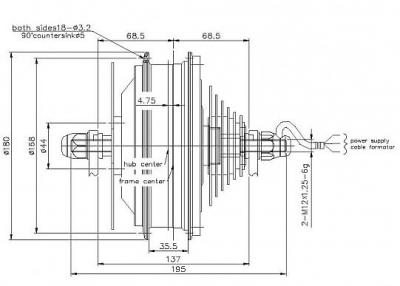

Вот чертёж моего мотора 500Вт, максимальный диаметр 180мм и вес 4,3кг :

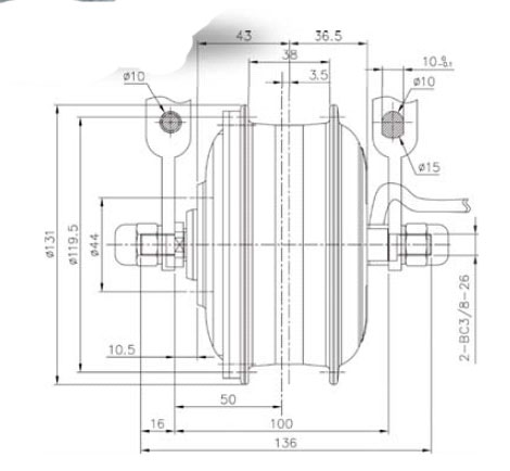

вот чертёж мотора 250Вт, максимальный диаметр 131мм и вес 2,15кг :
вот чертёж мотора 150Вт, максимальный диаметр 120мм и вес 1,6 кг :
похоже что у вас мотор не более 2,5 кг весом и номинальной мощностью 250Вт, поэтому к сожалению мой упрощённый вариант вам не подходит.  Мне на моем тогдашнем моторе на 15А и 36В не хватало тяги для езды в некоторые наши горки и я серьёзно подумывал о втором тяговом моторе на передок. После поднятия напряжения до 48В и установки контроллера на 18А скорость увеличилась с 28 до 35км/ч ( мне особо не нужна даже эта скорость) и стал въезжать почти во все горки до 16% уклоном с подкруткой педалями. Но зимой этой мощности было маловато. Теперь поставил контроллер на 30А и проблемы с горками вообще пропали. Кстати вы говорите про горки 20-25 градусов и даже про 40 градусов - таких дорог ни у нас на Южном Урале ни у вас на Среднем Урале нет, так же нет затяжных подъемов по нескольку километров уклоном 8 градусов или 14% - это очень круто.
Тут уже правильно советуют что самое простое для вас это поставить точно такой же мотор на тоже напряжение и с тем же контроллером. Въедите во все уральские горки и скорость будет около 35км/ч - для моих тормозов и для женщин автомобилисток это сильно быстро и страшно, поэтому я редко когда езжу 32-35км/ч и только по необходимости и не долго :) .

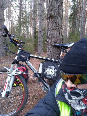

На первом фото - это я сегодня катал в -9 , и тоже ветер страшный.

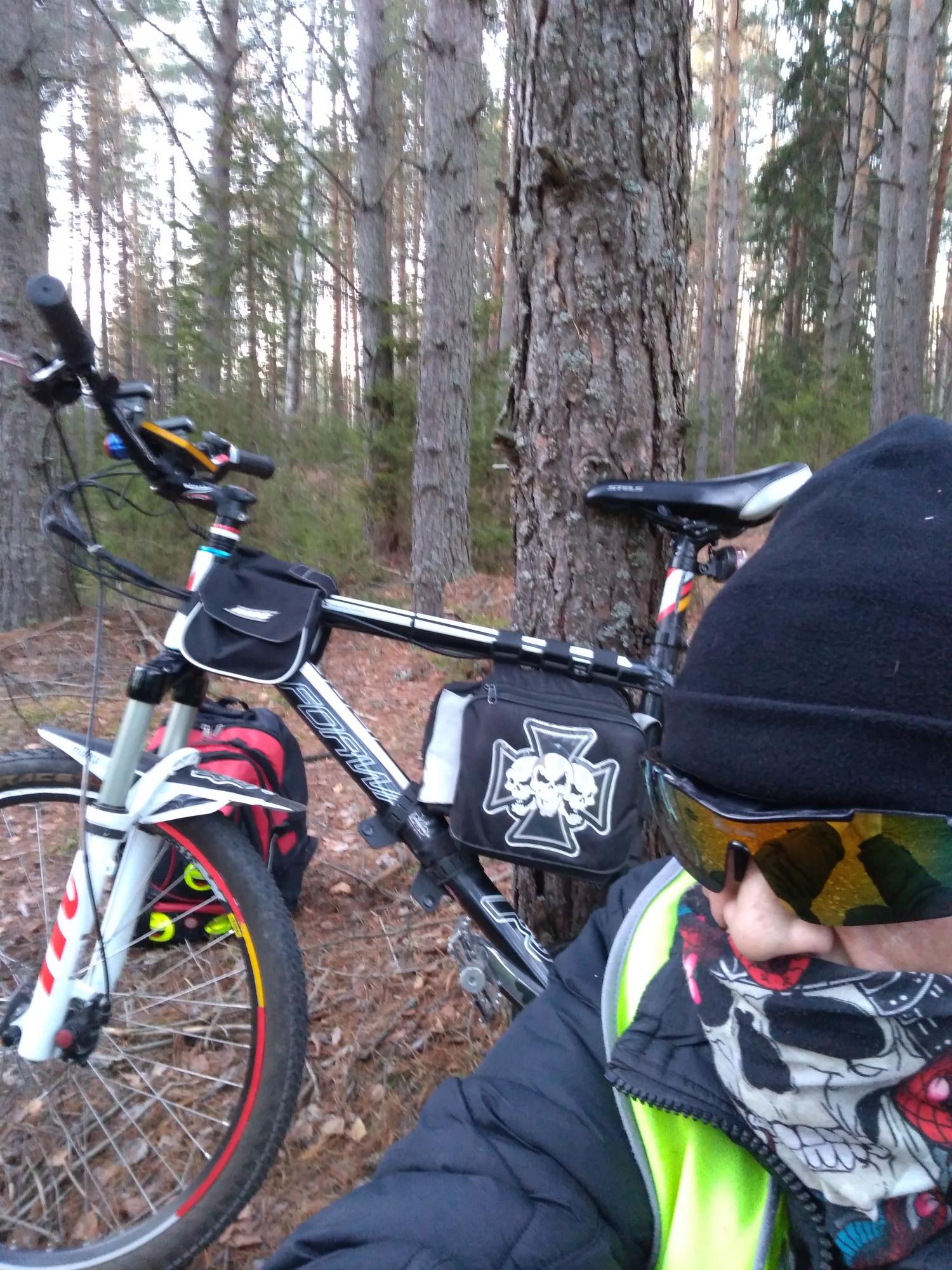

Второе фото - вот для чего мне нужен полный привод : один песок в лесу и американские горки, ровных участков очень мало.
По асфальту я катаюсь в силу необходимости или машины в городе погонять.

[user]Олег Седой[/user], Бери второе мотор-колесо не задумываясь. Переделка того стоит однозначно.

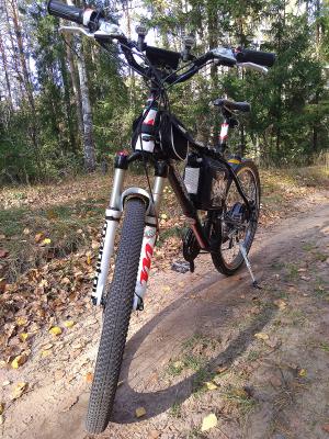

edw123, пока спасаюсь вот такими покрышками.

Вот прям так пугает? Китай, если не откровенный фейк под что-то фирменное, не так уж смертельно плох. Да и цена позволяет взять на "попробовать" и понять плюсы-минусы.

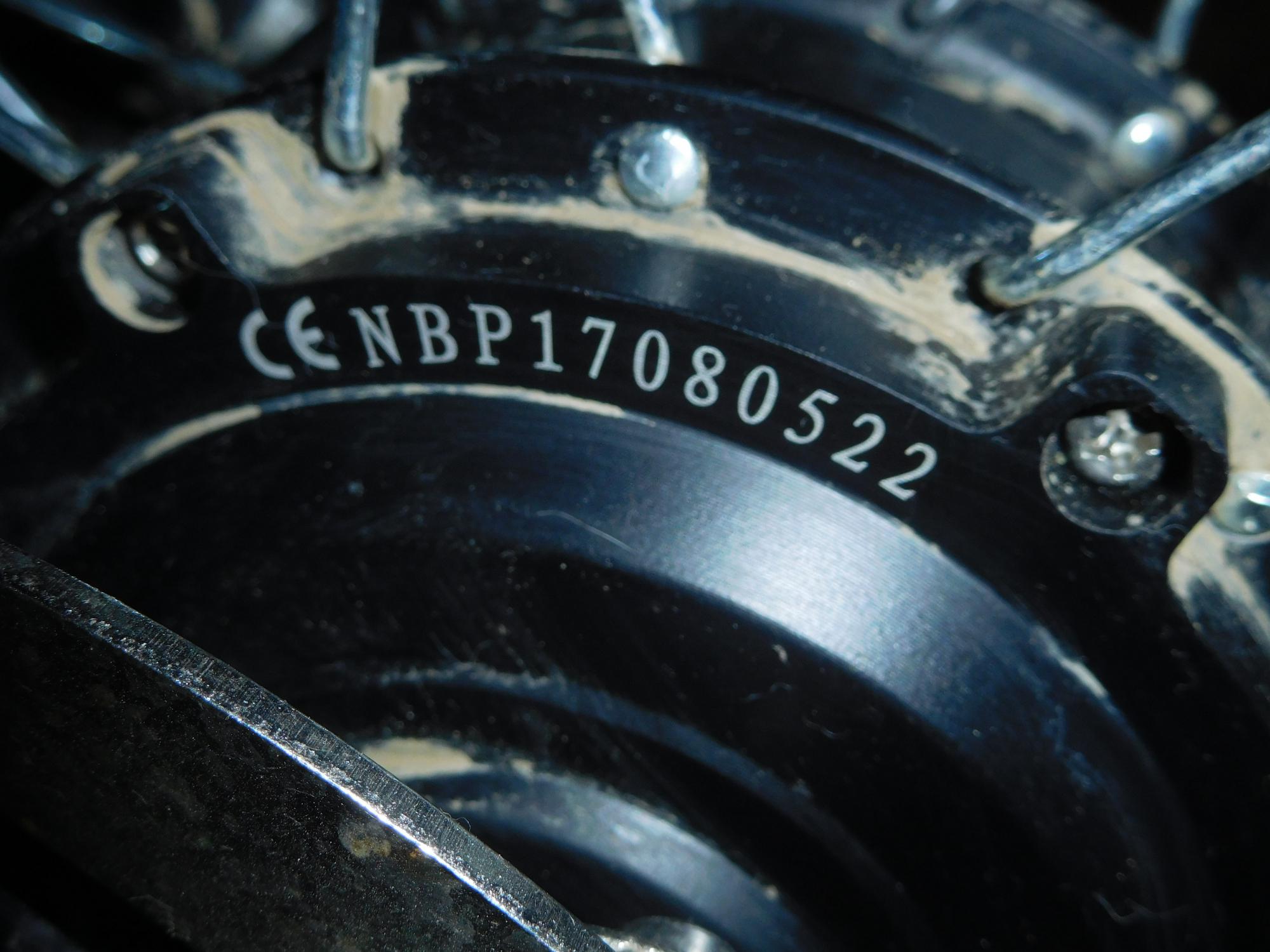

На моём моторе выбиты вот такие цифири. Ребята, какую информацию можно вытянуть из этого?

Цитата: Vik3 от 13 Нояб. 2018 в 18:45
... 1) похоже что у вас мотор не более 2,5 кг весом и номинальной мощностью 250Вт, поэтому к сожалению мой упрощённый вариант вам не подходит.
... 2) Кстати вы говорите про горки 20-25 градусов и даже про 40 градусов - таких дорог ни у нас на Южном Урале ни у вас на Среднем Урале нет, так же нет затяжных подъемов по нескольку километров уклоном 8 градусов или 14% - это очень круто.
...3) Тут уже правильно советуют что самое простое для вас это поставить точно такой же мотор на тоже напряжение и с тем же контроллером. Въедите во все уральские горки и скорость будет около 35км/ч - для моих тормозов и для женщин автомобилисток это сильно быстро и страшно, поэтому я редко когда езжу 32-35км/ч и только по необходимости и не долго :) .
1)  Ё-моё! Выходит меня жестоко обманули продавцы этого интернет магазина! 8 месяцев прошло с момента получения посылки, и претензии не примут!

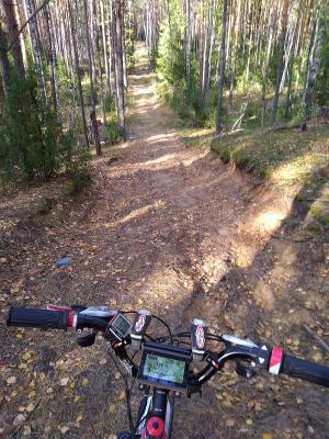

В местах обитания моего велоцикла такие, вот, горки сплошь и рядом. На глаз, по фото, можно определить градус подъёма?
На этом фото я не приседал, что бы снять кадр. Мой рост 165 см. Отошёл, только , в низ от вела, что бы всё в кадр попало.
А вот этот подъём длится 1750 метров. Есть такие же, но намного длинней.
А вот такие, по 200-300 метров, переходящие в такой же спуск и, без прямого участка, вновь такой же подъём - сплошь и рядом...
3) Что ж. Прислушиваюсь к советам и понимаю, что они дельные. Есть возможность приобрести 500W, прямой привод, на 36V, задний. Коли уж, печально, выяснилось , что у меня передок 250-300 ватт.  не будут ли конфликтовать эти два мотора?
