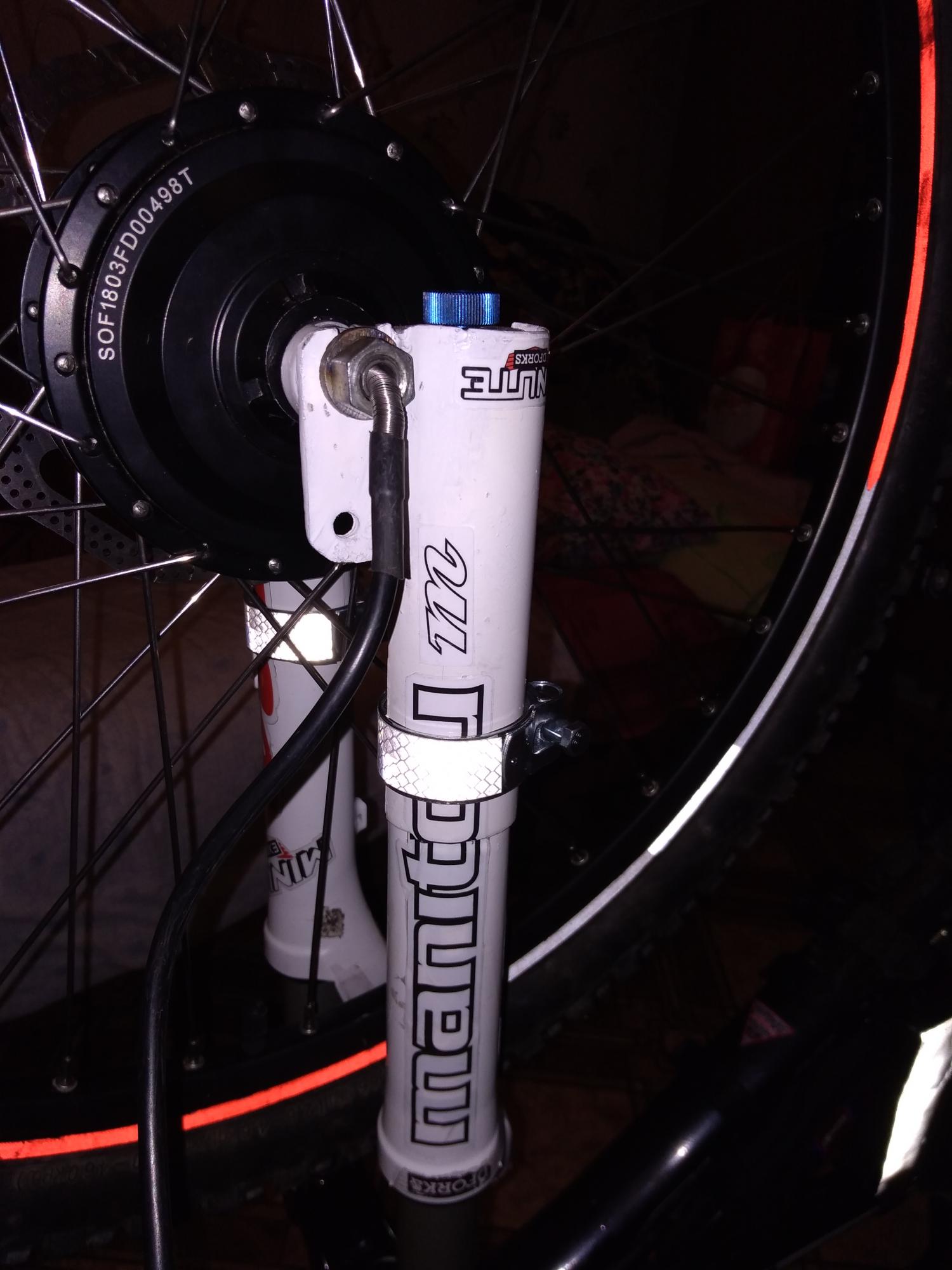

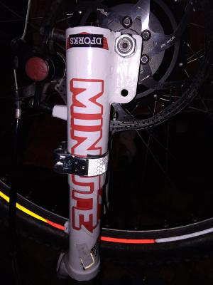

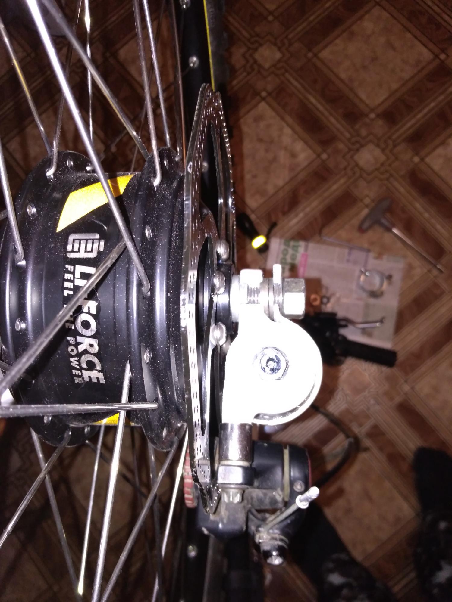

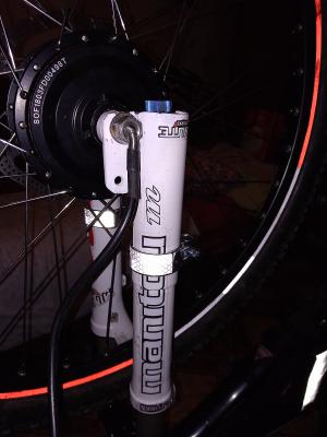

Вот, еле еле с разными шайбами по толщине подогнал. Только вот с одной стороны стопорная шайба вошла, а с другой только 4 витка осталось на оси. Не стал рисковать.
Осталось только хомуты закрутить, наклейки присобачить , подключить и в путь хоть завтра,...

LeoDron
[user]Олег Седой[/user], а что за усилитель дропа у тебя такой интересный с фазкой? Или это стальные шайбы с двух сторон?
Олег Седой
Это стопорная шайба. Вот жалко, что с другой стороны оси , если поставить такую же, то только места на 4 витка остается : это мне фрезеровщик полно таких понаделал, а я всю неделю точил их под ось. Хватка надёжная получилась. Сейчас уже наклейки присобачил маниту, одену хомуты и ву-аля!
И, главное, всё быстро снимается, что немаловажно.

Олег Седой
Всё - сделал! По два хомута не стал ставить. Вроде и так нормально.
