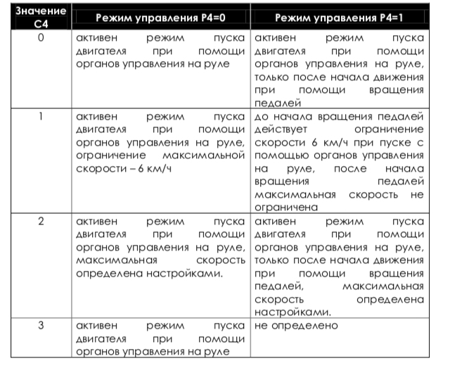

Чё то я не понял! Пока болею, на улице ещё не испытывал свой двуконфиг.
Но вот интересный момент: сейчас  попробовал дома, подключив всё, как положено, на ХХ и смотрю передок крутится, а задний нет. Чё думаю за хрень?!! Потом сообразил, что ассист на 0 (ПАСа  у меня нет, но чтобы работал движок, надо выставить хотя бы 1, а то хрен работать будет).
Ладно, поставил 3 , и оба колеса закрутились. Отлично!
Но - поставил на 0, и опять только передок крутится.
Загвоздка в том, что какого хрена он, собака, крутится, если по идее он должен, как и задний мотор молчать в трубочку.
Правда, я ещё не настраивал передний движок через LCD3 , но всё равно очень странно.
Вот видите стоит 0, и передний пашет, а задний, как и положено отдыхает.
Что скажет уважаемое электросообщество!

LeoDron
Цитата: Олег Седой от 30 Янв. 2019 в 21:00Что скажет уважаемое электросообщество!
ПАС определяется двумя параметрами Р4 и С4. В твоём случае Р4 - 0, а при C4=0, на нулевом уровне ПАС ручка газа не будет работать, а при С4=3 - будет работать при любом уровне ПАС.
Если ты не пользуешься ПАС, то можешь использовать эту фишку, для простого отключения одного из моторов. Ставишь на одном контроллере С4=0, а на втором 3. Когда на дисплее выставляешь  ПАС в 0 -  работает один мотор, а если 1 и више, то два.

satell
Цитата: Олег Седой от 30 Янв. 2019 в 21:00Правда, я ещё не настраивал передний движок через LCD3 , но всё равно очень странно.
В этом вся загвоздка. Наверняка там другие настройки прописаны.
P.S. Ставь на переднем С4-3 и пробуй.

LeoDron
Цитата: Олег Седой от 30 Янв. 2019 в 21:45
Не нравится мне это.
Не нравится - поставь минус  ;-)
А ответ на твой вопрос в том, что у того мотора, который не работает при ПАС=0, С4=0.

"Не нравится мне это" - это не к вам относится, а контроллеру и дисплею. Это ж сколько провозишься, пока всё настроишь. Ещё и Башка плохо соображает с температурой.
Вот эти настройки, по которым у меня всё пашет отлично на 500вватнике уже второй год.
