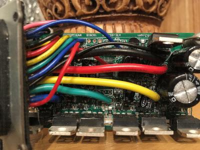

По круизу: Тебе надо соединить проводом желтые провода (RX) на платах контроллеров, то есть вывести из обоих контроллеров ответвления от желтых проводов дисплея, подпаянных к плате и обозначенных  "RX". Затем впаять между выведенными проводами тумблер. Когда тумблер замкнут, то управления из дисплея идет сразу на два контроллера - ты можешь менять и уровень ПАС и включать круиз. Очень удобно получается. Я же себе еще изменил параметры на  Р3=1, С3=8, С4=4 (прописал 20). Теперь уровнем ПАС я выбираю максимальную скорость (в ролике https://youtu.be/AYNGPymP_VI продемонстрировал), стало удобно ездить по песку и камням.

«Ребрендинг» - немцы оригинальную спецификацию заклеили. Все что осталось - 7/15А и совместимость с LCD3. Значит КТ! ...... и  :eureka: точно 6 фетовый
