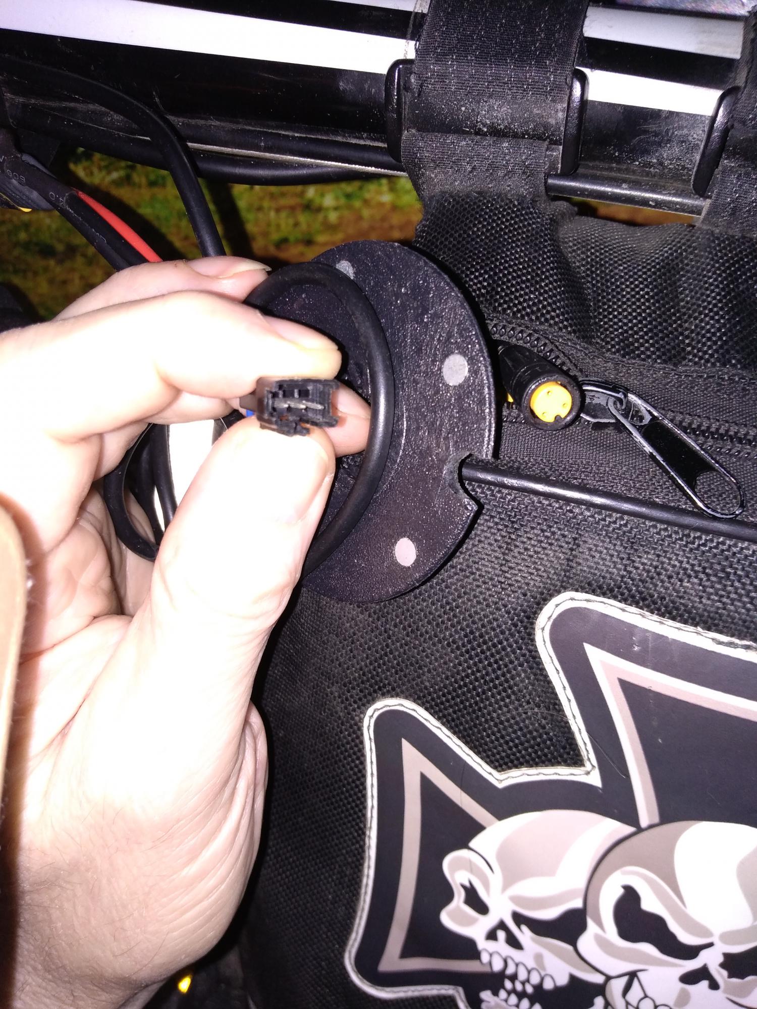

Друзья, после долгих колебаний, решил я, что ПАС не совсем хрень 😁, тем более, что LCD3 есть и можно настроить ассист.
Но есть один нюанс - это разъёмы джульет и простые. На фото видно.
Затем, контроллеров то два, а это ещё один гемморой.
Кто что скажет?
Само собой хочется, чтобы при ПАС работали оба мотора.
newsky526
Цитата: Олег Седой от 16 Фев. 2019 в 15:19после долгих колебаний, решил я, что ПАС не совсем хрень 😁
Блин,ржать хочется!!!
Сколько я про это говорил и всё было на ветер,однако здравый смысл ,возобладал! Конечно ПАС не хрень,особенно когда его настроишь.
По теме,думаю надо брать паяльник и разрезав оболочку кабеля,припаять обычные разьёмы ,потом термоусадкой всё закрыть. Ещё про диодную развязку можно вспомнить.
Миникрошка 4 витка
LeoDron
Цитата: newsky526 от 16 Фев. 2019 в 15:47По теме,думаю надо брать паяльник и разрезав оболочку кабеля,припаять обычные разьёмы ,потом термоусадкой всё закрыть. Ещё про диодную развязку можно вспомнить.
[user]Олег Седой[/user] определённо  давно пора переходить на следующий уровень - вскрыть контроллер и вывести в параллель классические разьемы  ;-)
Джульет очень хорош, но в плане совместимости со сторонними продуктами он как Apple - совместим только с тумбочкой на которой стоит  ;-D

На ПАС идет всего три провода: минус, плюс и сигнальный. У тебя уже запараллелены минусы контроллеров. Осталось соединить вместе сигнальные провода, купить ПАС и подключить его. Как ты это будешь делать - вариантов куча.
rzaviy
Там  типа и плюс и минус общий.
