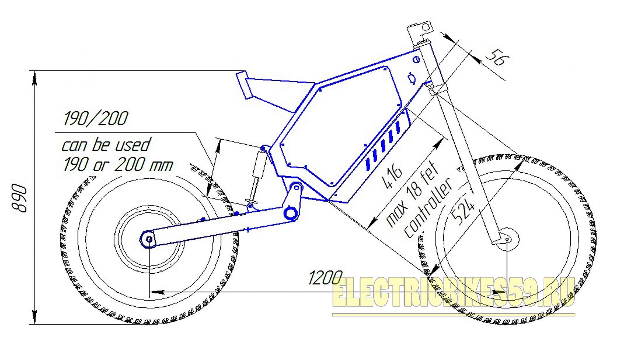

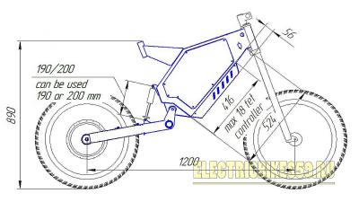

Цитата: SPIRITUS от 05 Нояб. 2019 в 18:22А почему отодвинули заднее колесо от каретки?
Это так кажется. Рычаги собирались на кондукторе, погрешность меньше милиметра. Просто на чертеже радиус колеса с покрышкой 3", а в натуре собрано на 2,5".
Трешка великовата для этой геометрии. В местах схождения перьев рычагов узковато для нее. А пересчитывать и перерисовывать было лень.
На счет капролона, хорошая идея.

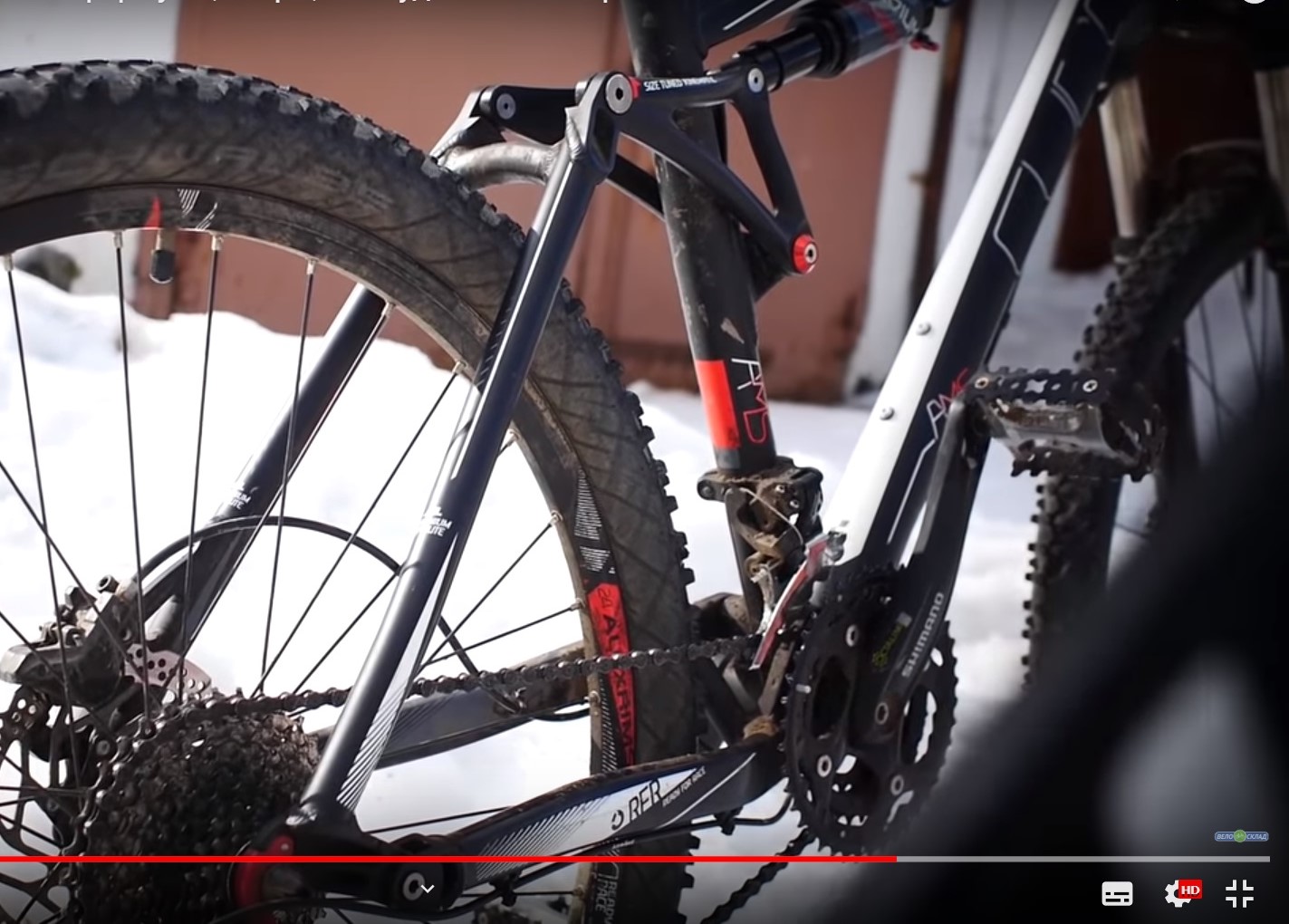

Цитата: FricK от 05 Нояб. 2019 в 17:59Единственное, что подвеску я собрал не на промах и втулках, как делает народ,а на мотосайлентблоках. Возможно будит слишком мягко.
Очень интересная подвеска. Впервые раз такую вижу. Получается,  что каретка находится в подвеске? А вибрации на ноги райдера не будут передаваться;  и как она будет работать, когда райдер на педалях стоять будет?
Дружище, скинь пожалуйста ссылку по этой подвеске, если не сложно.

FricK

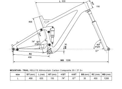

Цитата: LeoDron от 05 Нояб. 2019 в 18:49Дружище, скинь пожалуйста ссылку по этой подвеске, если не сложно.
Геометрия взята от сюда.
Расположение амортизатора подсмотрел тут. Чтобы укоротить рычаг и освободить место для батареи.
Каретку я разместил на рычаге, чтоб не заморачиваться с натяжением цепи при артикуляции подвески. При ходе заднего рычага 130мм каретка смещается назад на 31мм, я думаю это роли не сыграет.  Да и так почти все делают.
LeoDron
Спасибо. В первом случае классика  - каретка находится в подрессоренной массе. А во  втором - в подвеске. И если райдер на ухабах  станет на педали, то  его масса пойдет на подвеску. Да рычаг большой, но вроде как не совсем по феншую :bw:
Мне кажется, что упрощать подвеску нужно возвращаясь к монолитному  заднему треугольнику - будет  намного проще, надежней и крепче.
Наоборот жешь....перенос каретки на рычаг, то это считай  аналог монолитного треугольника для больших ходов.... во всяком случае меньше будет разница при педалировании на ногах чем с классикой, где измудряются и ставят ось вращения не за кареткой, а над...ну а когда в седле, ну тут не особо то и важно для ебайка.
Мне больше всего понравился вариант с длинным рычагом и осью вращения перед кареткой. Правда есть ограничения хода и еще несколько мелких проблемок.
SPIRITUS
Геометрия
А что у вас за куча отверстий в районе оси рычага? Это технологические или для настройки?  и если для настройки, то это подстраховка на случай неудачной геометрии или заранее просчитанные варианты на компе?
LeoDron
Цитата: SPIRITUS от 06 Нояб. 2019 в 16:58во всяком случае меньше будет разница при педалировании на ногах чем с классикой, где измудряются и ставят ось вращения не за кареткой, а над...ну а когда в седле, ну тут не особо то и важно для ебайка.
Наоборот, когда каретка находится в подрессоренной раме (как на первом рисунке) растрояние между седлом и педалям  не изменяется, что не мешает педалированию. Я так думаю.
