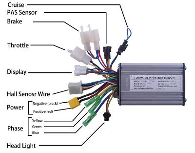

Делюсь схемой своего полного привода.

Ребята подскажите как правильно подключить 2 контроллера,
имею 2 вот таких контроллера
Питание понятно
Ручку газа параллелить все 3 провода или только один?
Дисплей (lsd 3), на одном котроллере я так понимаю нужно замкнуть опреленные провода на разьеме (какие?), чтобы он завелся без дисплея, но как тогда он будет отключатся от кнопки дисплея, как сделать чтобы с кнопки отключались оба контроллера а не только ток к которому подключен дисплей?
Пасом не пользуюсь, датчиками тормоза тоже, и круизом, поэтому по ним вопросов пока нет
LeoDron
[user]Alexey123[/user],  на все твои  вопросы есть ответы в первом сообщении  темы. Если что-то осталось непонятно после его  прочтения, спрашивай - отвечу и дополню первое сообщение  темы:
Цитата: LeoDron от 20 Июль 2011 в 19:54в) - для трех-проводных (датчики холла) соединяем только "-" и управляющий провод. И очень желательно установить диод на сигнальный провод.
с) - для владельцев КТ-контроллеров и LCD, можно организовать контроль по такой схеме ( ni_kola): ссылка
Могут возникнуть проблемы с настройками контроллеров на разные параметры. Таблетка здесь:
ссылка
Хотелось бы сделать его предельно доступным, чтобы не возникало однотипных вопросов.
Alexey123
[user]LeoDron[/user],
"Подключение дисплея KT-LCD3 к двум контроллерам.
Выбиаем какой контроллер будет основным. С него дисплей будет получать данные о мощности, скорости, напряжения батареи.
Настраиваем отдельно дополнительный контроллер, затем отдельно основной.
У дополнительного контроллера из разъёма убираем зелёный провод (4-й от красного).
Подключаем и наслаждаемся управлением двух контроллеров без сбоев и ошибок."
Уточню на всякий случай, т.е мне нужно запараллелить разьемы дисплея на 2ух контроллерах, только на одном из контроллеров (у 2-го) удалить зеленый провод, а на первом оставить все 5?
Alexey123
Попробовал так соединить, при подключении-запаралеливании разьемов дисплея, искрануло, чтото не понятно, так должно быть? подумал что спалил контроллеры, подключил по отдельности, работают, в общем вопрос в силе, не понятно, нужно их паралелить или нет?
Alexey123
Цитата: satell от 01 Окт. 2019 в 21:07Делюсь схемой своего полного привода.
Странно, почему на схеме tx дисплея соединен c rx контроллера(ов) ?
LeoDron
У тебя одна или две батареи?
Tх контроллера это   Rx дисплея, и наоборот.

LeoDron
Неприятно почему и что "искрануло". Вижу вариант, что один из контроллеров не был подключен к батарее (есть кнопка разрыва питания или еще что-то) и напряжение батареи пошло на этот контроллер  через дисплей. Правильно подключать по очереди потребители от батареи. Сначала контроллеры, а затем дисплей.
Alexey123
Цитата: LeoDron от 26 Окт. 2019 в 11:04Вижу вариант, что один из контроллеров не был подключен к батарее (есть кнопка разрыва питания или еще что-то) и напряжение батареи пошло на этот контроллер  через дисплей.
Да так и было, разобрался, подключил, все заработало
