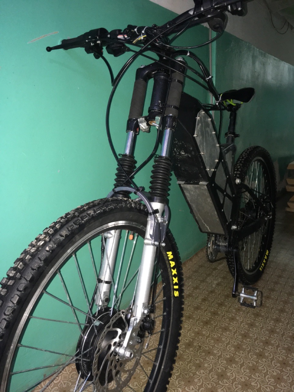

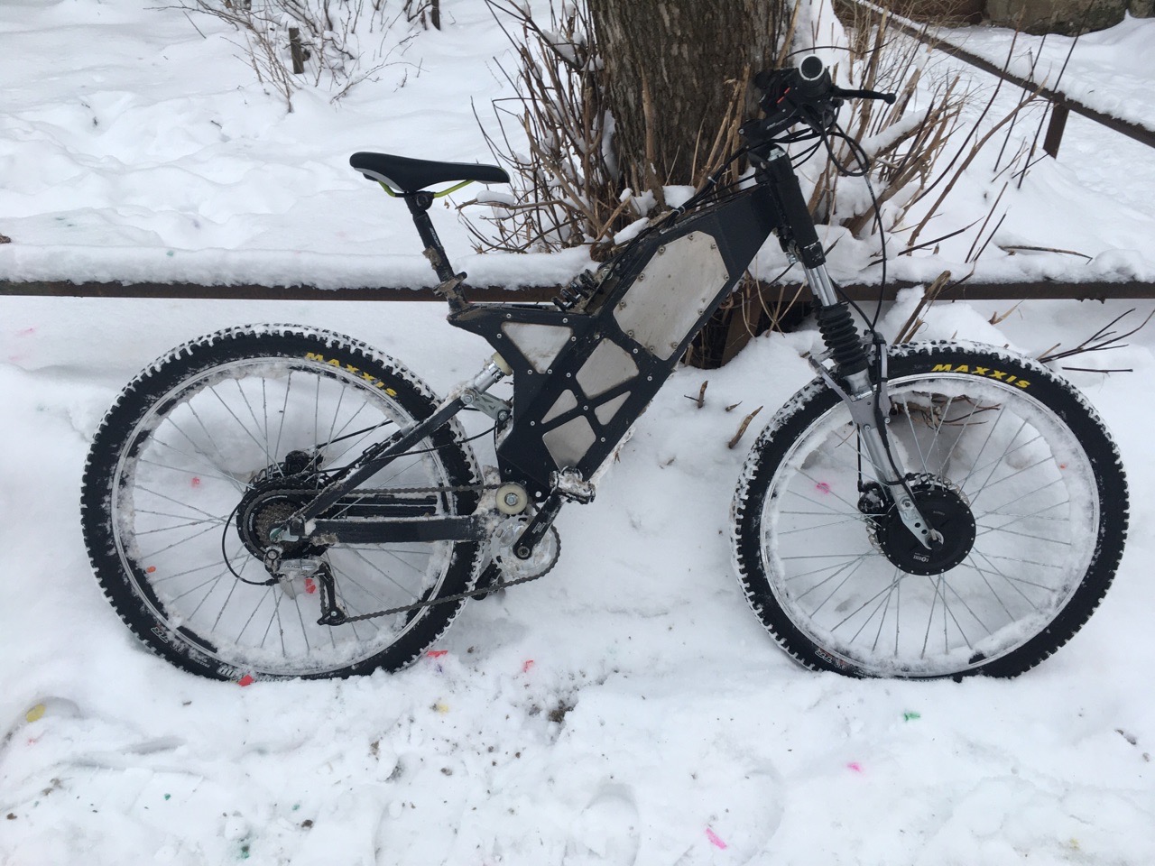

Собрал наконец то вел!
Едет отлично. Осталось запараллелить газульку и асистента, и батарею допаять. И я тоже буду 2 на 2, пока только передний. :-D

[user]FricK[/user], интересная рама. Кто изготовил, какая батарея помещается?
Миникрошка 4 витка

Цитата: newsky526 от 01 Янв. 2020 в 21:33Кто изготовил, какая батарея помещается?
Рама стальная - самовар. Батарея lifepo4 36В на 42Ач. Короб размером 500*160*120мм. Вес в сборе 46кг. Моторы по 500Вт редукторники.

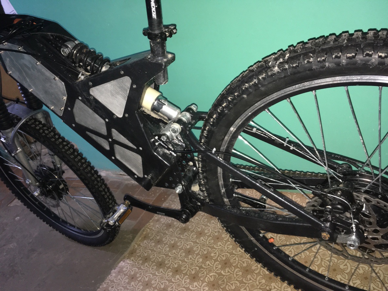

[user]FricK[/user], а какой ход у задней подвески и что за вилка? Фоток бы по-больше разных.

Цитата: newsky526 от 02 Янв. 2020 в 11:07а какой ход у задней подвески и что за вилка?
Задняя 135мм, аморт от Минска с пружиной RockShox 550*2,25. Перед 70-80мм, точнее науке неизвестно ;-D, Перья от мопеда Альфа, короны от 26" вилок. Перья сильно флексят, пришлось гориллу придумывать.
Колеса 29"*2,5".
LeoDron
Цитата: FricK от 02 Янв. 2020 в 16:10Задняя 135мм,
По картинке не скажешь.
newsky526
Там ,вроде хитрая прогрессия.
