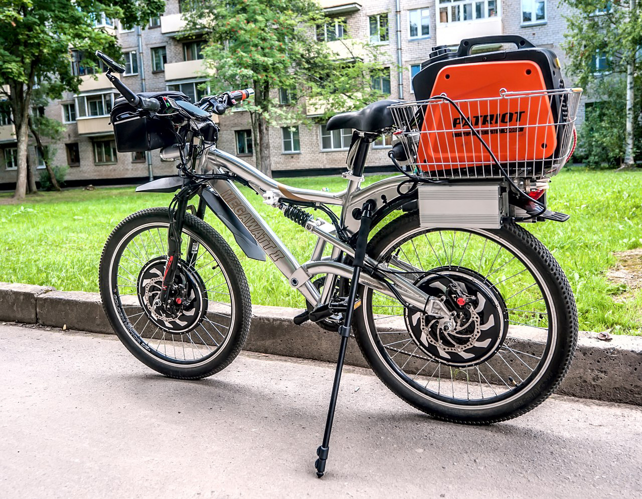

[user]SHURENS2[/user], у вас всё же редкий случай полного привода, т.к. два пирога весьма тяжелая штука! Обычно то ставят редукторники максимум по 500Вт. А какая у вас мощность каждого?
RommT
У меня 350вт редукторник жутко буксовал на грунтах при подъёмах и мешал ехать вместо помощи. По песку и на льду передний привод помогал, но на более мощном одном заднем в целом проходимость лучше получалась.
[user]SHURENS2[/user], не думаете передний Пирог заменить на мелкий редукторник? По крутящему моменту не потеряете, но в весе сэкономите 4кг.
электро-Ока
SHURENS2
Номинал этих двигателей - 750 вт. Реально, по приборам, они потребляли в сумме 2,2 квт. Мой вел заточен на дальнобой, в прошлом году рекорд 209 км за сутки, в этом планирую сделать 300 км, мне нужна очень надёжная техника, поэтому менять двигатель на переднем пока не думаю.

А сколько сезонный/годовой пробег? Кстати 2.2кВт для 2-х таких МК это очень прохладный во всех смыслах режим.
SHURENS2
Пробег за прошлый год ? Это ж надо подсчитывать .. Примерно 2-2,5 т к . но это весьма не точно.
2,2 квт получается из-за небольшого ограничения переднего МК, а так-же из-за ошибки покупки амперметра. Амперметр купил с дуру с внутренним шунтом, пришлось через вес вел вести силовые цепи до рулевой колонки.  если б шунт стоял ближе к разрыву силовых цепей, было бы лучше. Значительна просадка напряжения (точнее сказать не могу), а из-за этого и максимальная мощность меньше.

За сутки это как? Это несколько зарядок в сутки? и как их делать в дальнобое?
SHURENS2
Нет, зарядок как таковых не было, аккум работает в режиме демпфера, постоянно заряд - разряд, всё в зависимости от скорости.
Это вариант для дальнобоя. Если снять генератор (10 cек), то обычный режим.
FobOrgan
Ну вот [user]SHURENS2[/user] никогда не читал тему про полный привод, а [user]Vik3[/user] про бензогенераторы.
У [user]SHURENS2[/user] уникальный аппарат, технически позволяет на одном двигателе ехать от батареи или бензогенератора, а вторым заряжать аккумулятор. )))))

Щас вспомнил что читал :-) но такой вариант сразу тогда отмел и не стал вникать поэтому и память подвела  :-) Тогда не вижу препятствий такому чуду за 24 часа пробежать 700 и более км...только использовать  бензомотор напрямую было бы куда проще и эффективнее  :-)
Не думаю, что здесь будет какая-то выгода в весе или еще чем в дальнобое..., а сложность налицо  :-)
Для пробега 200км нужен АКБ весом 20кг и рекуперация много не добавит ИМХО, ну разве что ноги :-)

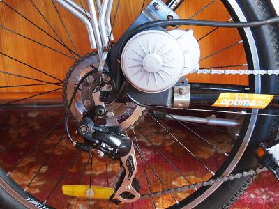

Ой че только у меня уже не было. и жег, и перематывал, и магниты сдохли и контроллеры выходили из строя...

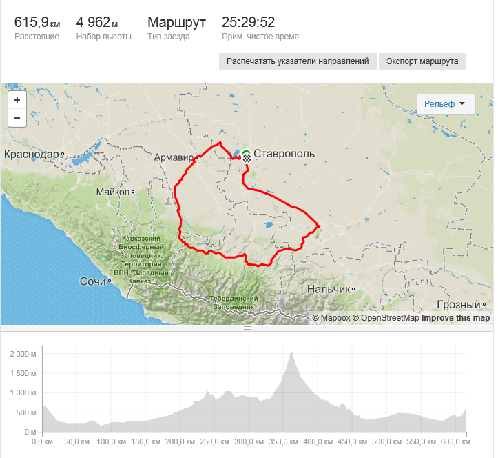

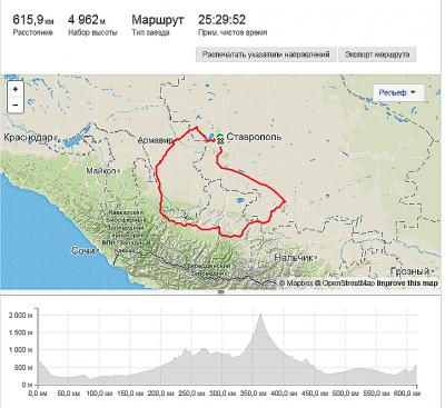

Правильно! Слабаки эти электровелосипедисты! Наши педальники на 600 км суточный заезд устраивают  :wow:
https://www.strava.com/clubs/114031/group_events/127656
