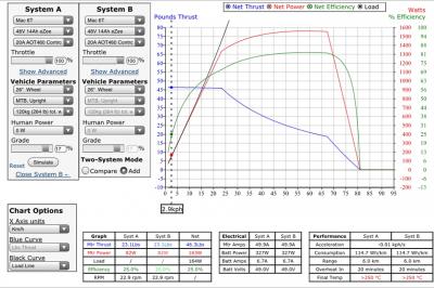

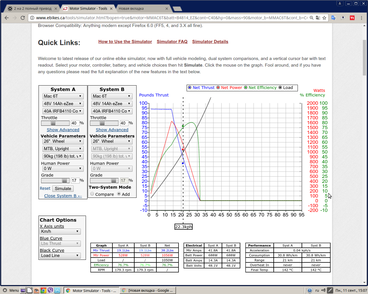

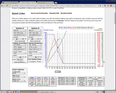

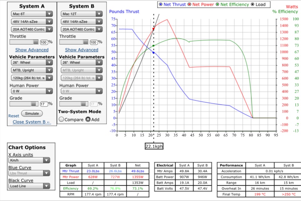

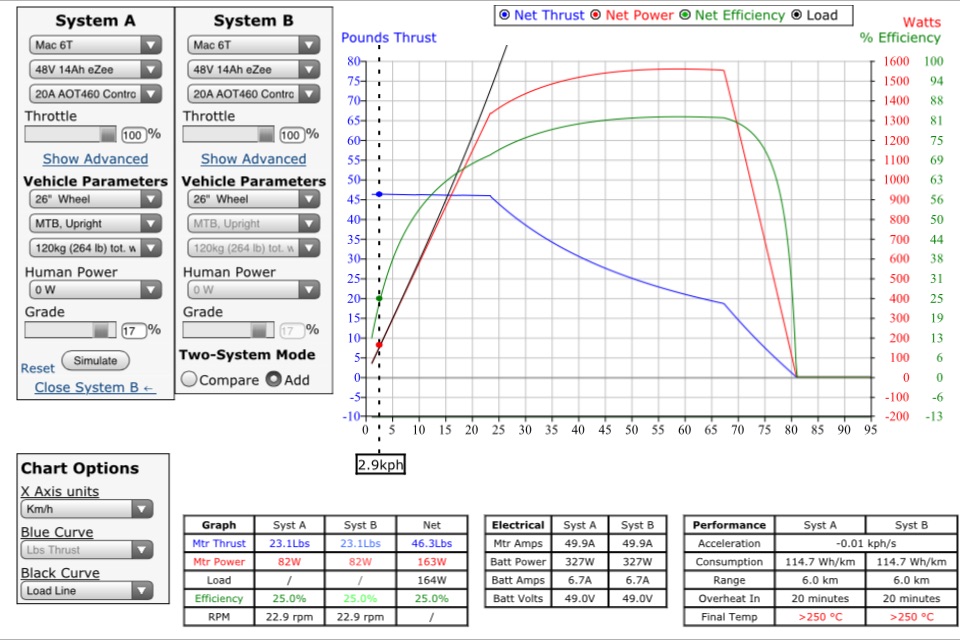

Vik3
#586
Цитата: -Владимир- от 10 Сен. 2017 в 02:44
Кое-кто, не будем показывать пальцами, ))) доказывал мне, что разумно ставить моторы с разным rpm, типа один для горок, второй для прямой ))), и никакие мои доводы , что моторы должны быть с одинаковыми оборотами, их не убеждали. Теперь канадцы сделали в своём симуляторе возможность проверить двухмоторные конфигурации и всё стало на свои места )))
Спасибо за информацию - теперь действительно все официально станет на свои места, но только если использовать второй мотор как помощник подключаемый при подъеме в горки для РЕАЛЬНЫХ вкачиваемых мощностей и условий. :)  А условия таковы ( как только что вывели в соседних ветках) идеально вкачивать в МАС номинал 500Вт, РЕально 1000Вт,  рискованно 1500Вт - только для езды по городу с остановками, ну а 2000 и более как у вас это одноразовые зажигалки на 10-15км пробега.

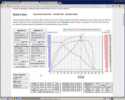

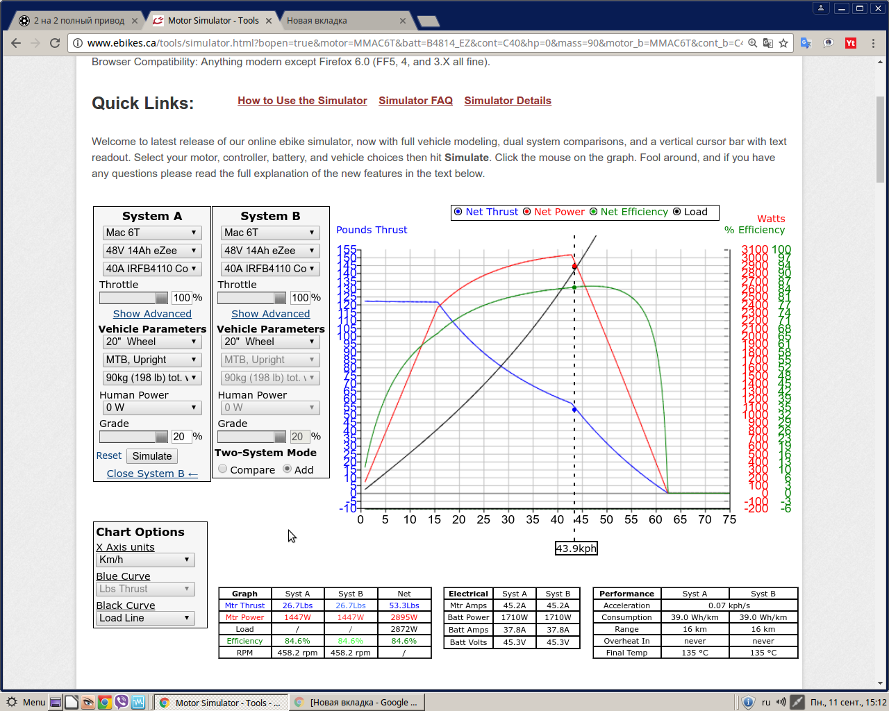

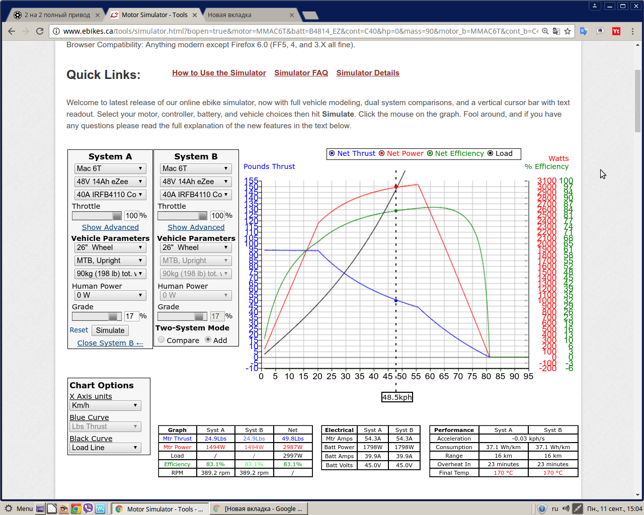

Итак реальный конфиг ездок 90кг,  эвел 30кг, 1000Вт или 48В на 20А ( у меня 48 на 18), самый крутой асфальтовый уклон 17% ( у нас).
Итак по равнине МАС-6 при этой мощности и весе пойдет 43км/ч , нормально , потом он встречает подъем 17% и подключаем низкооборотистого помощника МАС-12 и бодро въезжаем в него на 22км/ч с КПД 73%:
Но если послушать вас и подключить в помощь такой же МАС-6, то он поползет на 3км/ч и 25% КПД:

-Владимир-
#589
[user]Vik3[/user], Не правильно от слова совсем. Вы ограничили моторы своим контроллером. МАК 6т требует минимально 12 фетового инфинеона )))).
Посмотрите на время перегрева и температуру при своём варианте и при въезде в ту же горку и с той же скоростью на двух одинаковых моторах.
-Владимир-
[user]Vik3[/user],  А если брать реальный Ваш байк с 20" колёсами , то будет просто танк )))
он в 20% горку будет взлетать со скоростью 44 км/ ч и без перегрева  ;-)
а по прямой и вовсе будет ехать 53 км/ч  с 93 градусами на обмотках.
