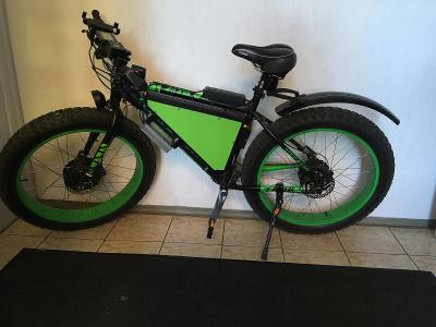

jiny
Это мой полный приводной, собрал этим летом, два мотора редукторных bafang (xofo) в каждый вливаю по 1.7kw, то есть суммарно около 3.4kw, напряжение 60 вольт. До этого полного привода не было никогда и никогда не ездил, максимальная скорость 50+, моторы 8T и 9T. Ощущение от полного привода только позитивные.
-Владимир-
[user]jiny[/user], моторы нужно было ставить с одинаковыми оборотами.
