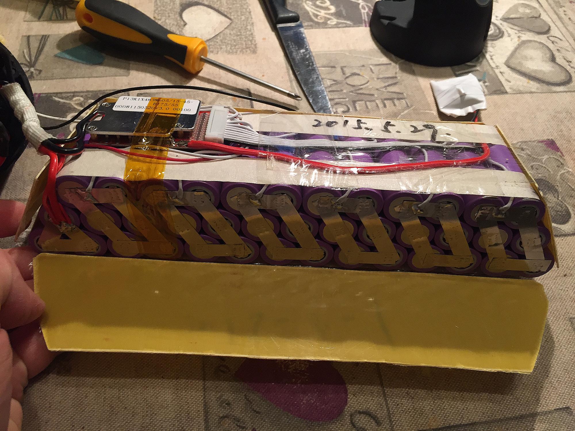

Возможно ли определить вот такие элементы в спайке? Какая емкость у них? Установлены в бутылке, 48в.

вы в гугл забейте что там написано и он должен выдать Вам их, и посмотрите емкость!
