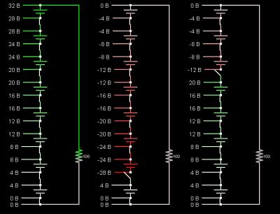

[user]Инженер механик[/user], при срабатывании защиты (закрытии полевика) он становится самым большим сопротивлением в цепи, значит к нему будет приложено полное напряжение батареи, которое выше, чем его предел.
Алгоритм балансировки следующий: когда при зарядке какая-либо из последовательных секций достигает определенного напряжения (порога балансировки), к ней параллельно подключается резистор, что несколько замедляет ее дальнейший заряд, пока остальные этого порога ещё не достигли.
