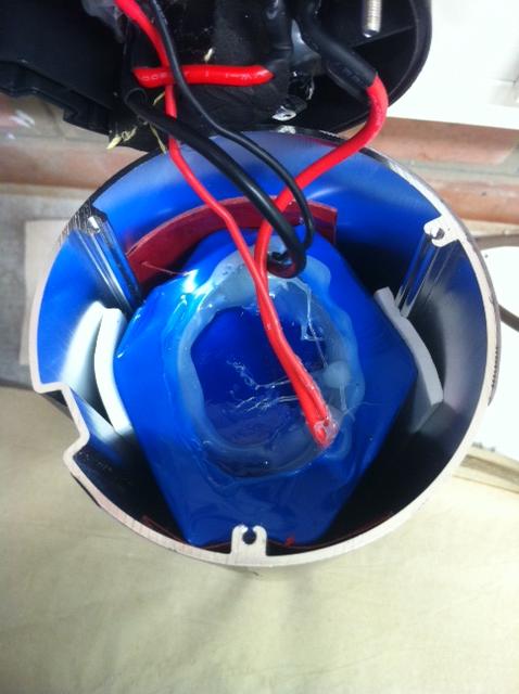

LeoDron
Цитата: илс от 19 Нояб. 2017 в 18:21
Цитата: bobshishkn от 19 Нояб. 2017 в 15:14
[user]илс[/user], другие 10-амперники будут ещё хуже?
Да вы не торопитесь менять конфиг. Надо тестить.
Лично у меня Панасоники (с другой буквой) начинали греться уже от 8-10А в конфигурации 4P Правда несильно, меньше 40.
Но я долго на батарее не езжу, в основном на педалях...
Цитата: LeoDron от 19 Нояб. 2017 в 16:36
А в моем случае:
Где посоветуете термодатчик установить и какую температуру считать критической?
Термодатчик надо ставить в центр батареи.
Некоторые ставят 2 шт, с краю и в центре батареи. Насчет критической, есть 2 цифры, из даташита и из личного опыта.
Даташит, как правило, допускает нагрев до +60.
А я считаю, что деградация резко возрастает уже после +40 Тут полная аналогия с русской водкой.   ;-D
Возможности легко разместить сенсор внутри сборки, к сожалению, нет.  Думаю установить термистор между сборкой и белой изоляцией, которая играет роль демпфера (см. Фото). Может есть предположения на сколько будет отличаться температура внутри такой сборки и снаружи.

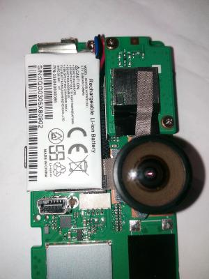

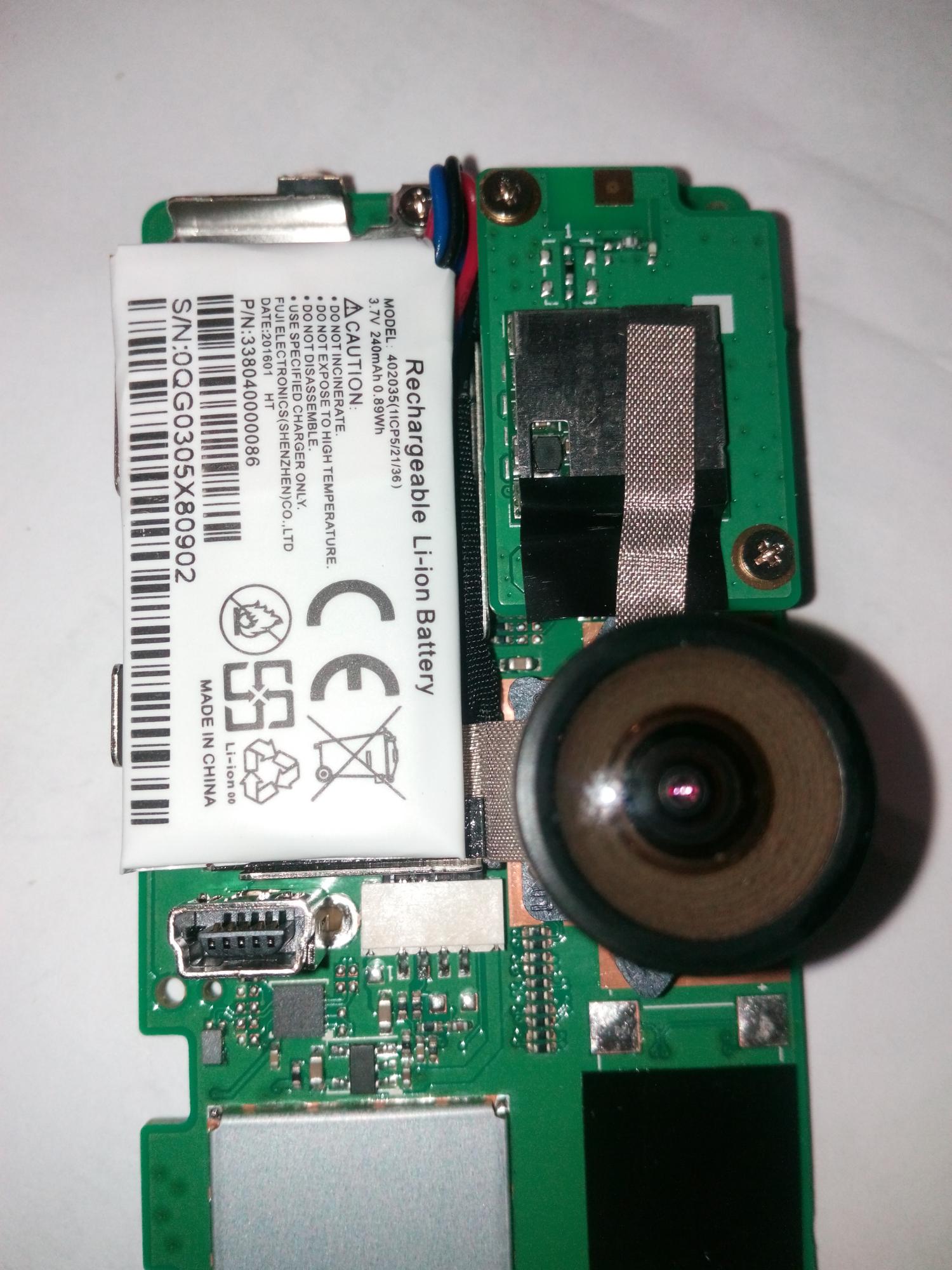

krym2016
Народ подскажите.
В регистраторе умер акб
Искал на али,вроде нашëл такой размер
http://s.aliexpress.com/7vyUriyM
,но не могу понять он ли-он или ли-по.
И чем чревато,если я вместо ли-он,поставлю липо.
Еще думал может вывести два провода от акб и подключить  внешне 18650.
А родной оставить(как конденсатор)))
LeoDron
Да вроде он, и замеры есть. Но зачем Вам пять штук? И ждать месяц. Неужели поближе за пару долларов купить негде. А лепить 18650 к дохлому "конденсатору" я бы не стал.  Разве что только как временное решение. Да, и почему вы решили, что сдох аккумулятор,  а не схема управление? Вы его достали и проверили на заряд - разряд? А то купите аккумулятор, а проблема в другом.
krym2016
У других есть и по 1шт.,
но там пишет ли-по.
Тут вроде,как ли-он,но под вопросом.
5 шт, не проблема,есть ещë пара регистраторов с помирающими акб туда впихну.
Ближе вроде есть,но цена за 1 с учëтом доставки выйдет,как с али 5,да и по времени большой разницы не получится.
Грешу на акб,потому что проблемы(потеря ëмкости) начались после зимы,надо было его не отключать на ночь,он бы сам себя подгревал за счëт процессора, а так на улице минус 10 включил и поехал,за лето ( он подгревался  до+-60градусов на солнышке,пирометром один раз на корпусе намерял 59гр.)ëмкости почти не осталось,если бы плата заряда,то думаю что процесс был бы не постепенный,а резкий.

Пишут, что лион, но в "липошном" форм факторе. Я бы липошку не ставил. Они вроде на на 4.1В, а у лион 4.2В  - от постоянной перезарядки липо может долго не прожить.
В модельных зарядках, по крайней мере тех, что у меня, верхняя граница диапазона для полимера 4.2В, для иона - 4.1В. :hello:
