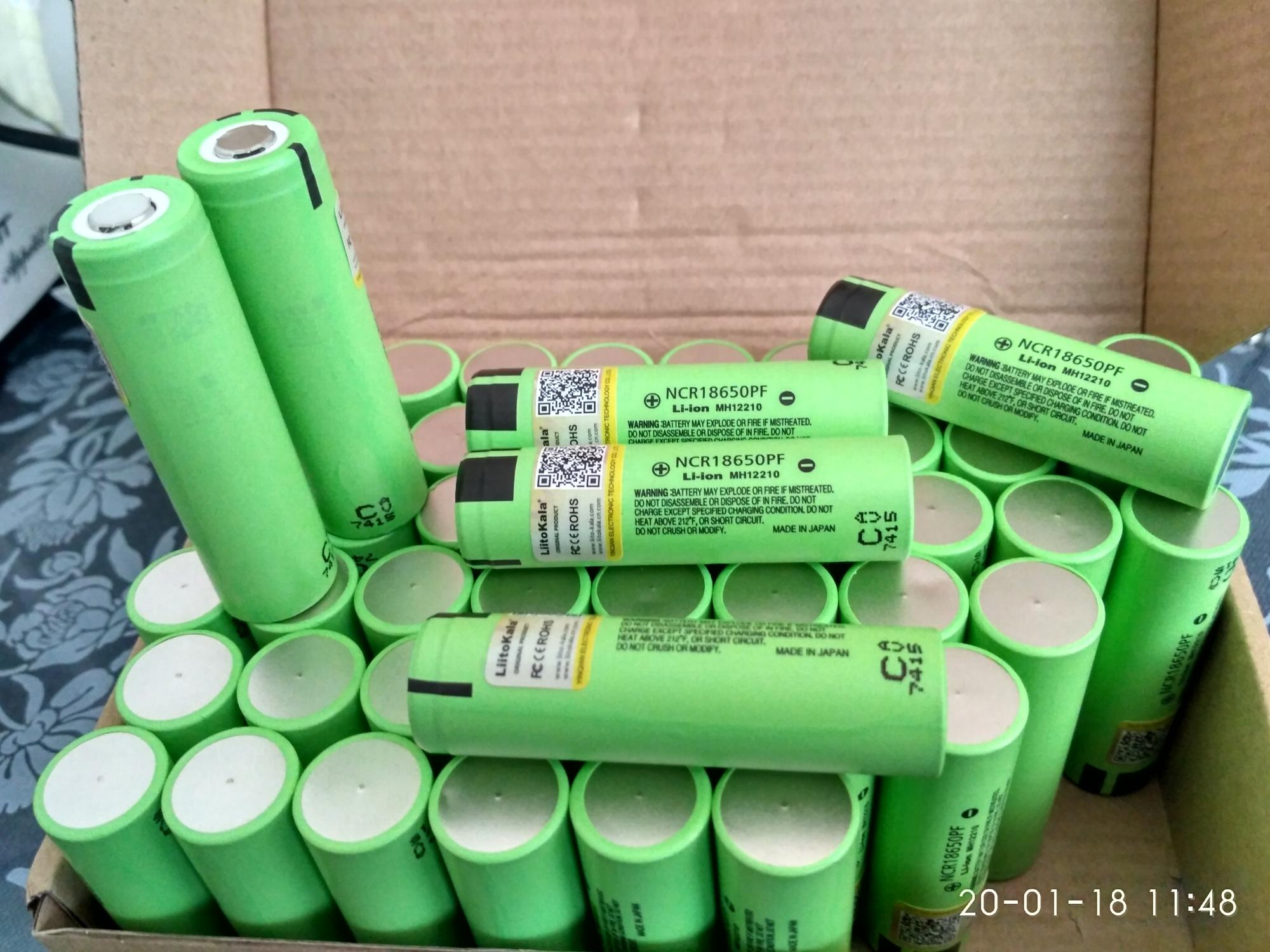

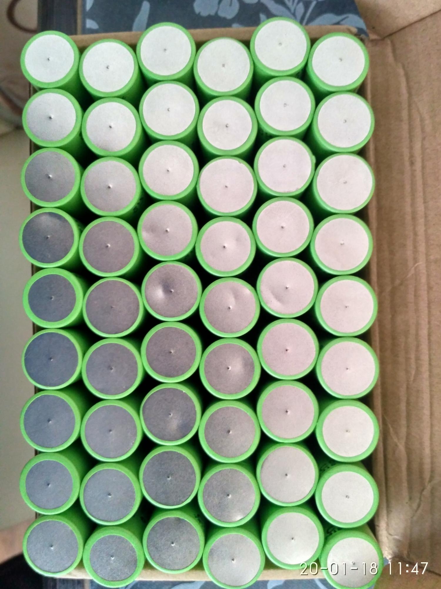

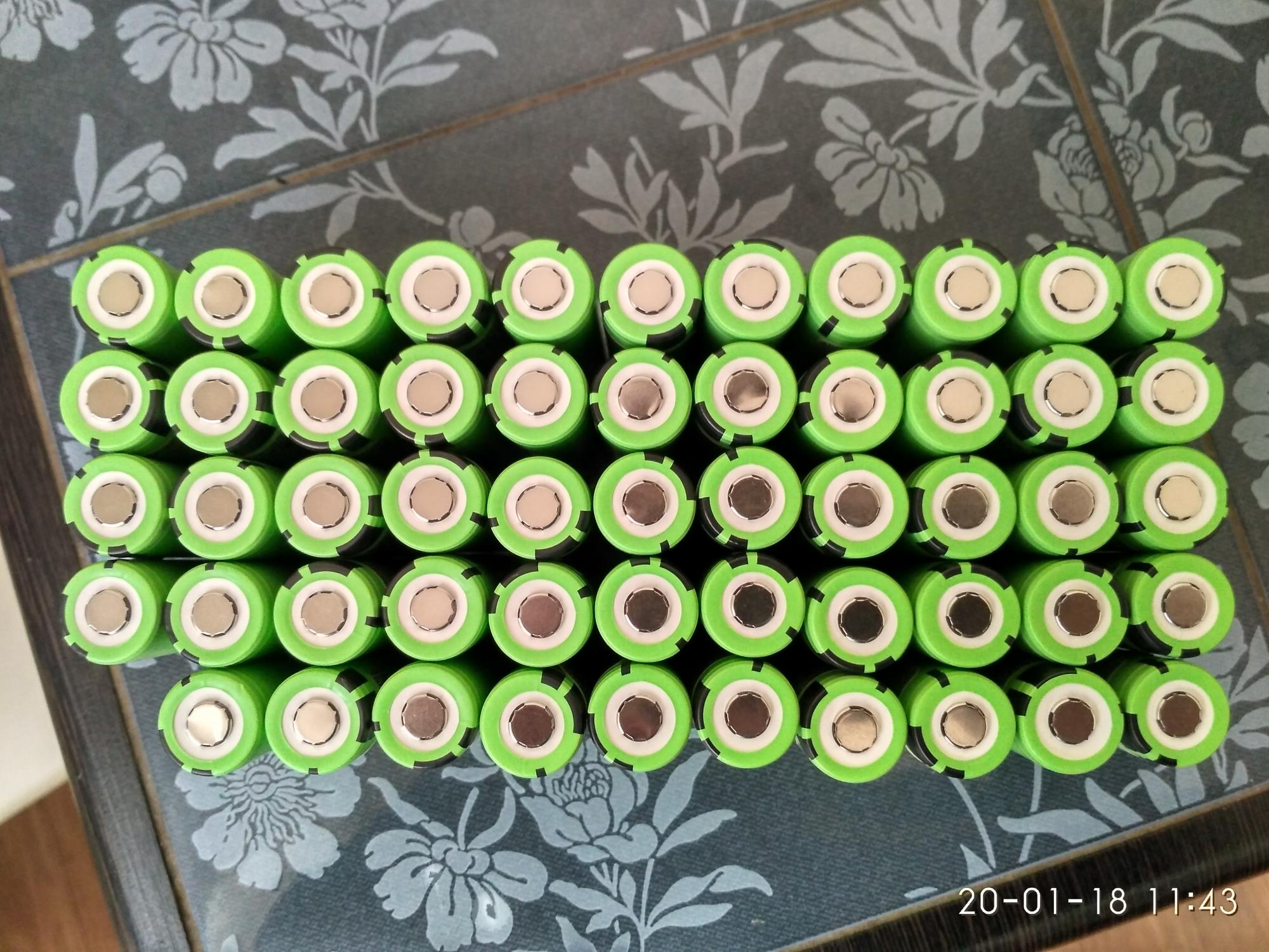

Получил Panasonic NCR18650PF из Китая. До этого  брал пару на пробу, ёмкость соответствовала , ток держали. Партия одна судя по маркировке. Смущает некоторая неровность термоусадки вокруг минусов, и вмятины на минусах некоторых элементов. Собираюсь паять батарею, есть вольтметр, liitokala lii 500, cellmeter 7. Посоветуйте порядок подбора элементов в параллели. Как думаете, на настоящие похожи? Спасибо.

Да вроде настоящие по напряжению проверяйте в парралели с одинаковым.

bobshishkn
Подгонять паралели после сборки? Какая разница между  парралелями может быть?
bobshishkn
[user]spb-e[/user], померял напряжение, 20 шт- 3.50в, 34 шт- 3,49в, ещё 2 шт, полученные ранее подгоню  под них, я их заряжал раньше для хранения. Какие то моменты ещё нужно предусмотреть перед сборкой?
spb-e
Нормально все . Собирайте Вольтметр дает погрешность у вас скорее всего. Как собирать на форуме куча тем ищите. Тут сборка не обсуждается  :pardon:

я бы за мятые банки спор открыл, и вернул часть денег, это не нормально
Ой че только у меня уже не было. и жег, и перематывал, и магниты сдохли и контроллеры выходили из строя...
Угу, а с учетом потенциального бабаха, все мятые минусы надо исключать из сборки.
Это же не фрукты/овощи, это бочка с порохом. Легкое повреждение электродов/намазки + зарядно-разрядные циклы и....вся семья в больнице. При благоприятном раскладе.  ;-)
