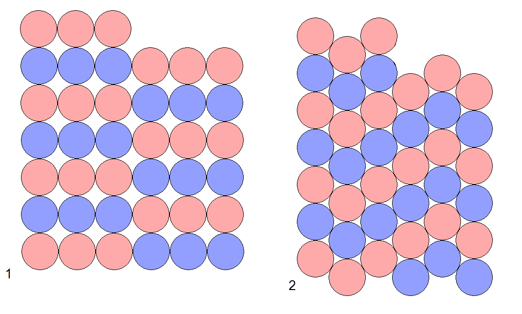

Добрый день. Подскажите, как лучше собрать батарею.
Имеются литий-ионные акб 26650 емкостью 5А, внутреннее сопротивление примерно 40мОм. Протестированный элемент при нагрузке 5.5А за 45мин нагрелся на 3 градуса. Собрать планирую конфигурацию 13s3p. Рабочий ток 10-15А. Как влияет на температуру батареи размещение элементов?
[user]bohdan[/user], если снаружи охлаждения не будет, то без разницы.
rzaviy
Делайте по второму варианту,там габариты будут меньше,да и жескость сборки лучше.
