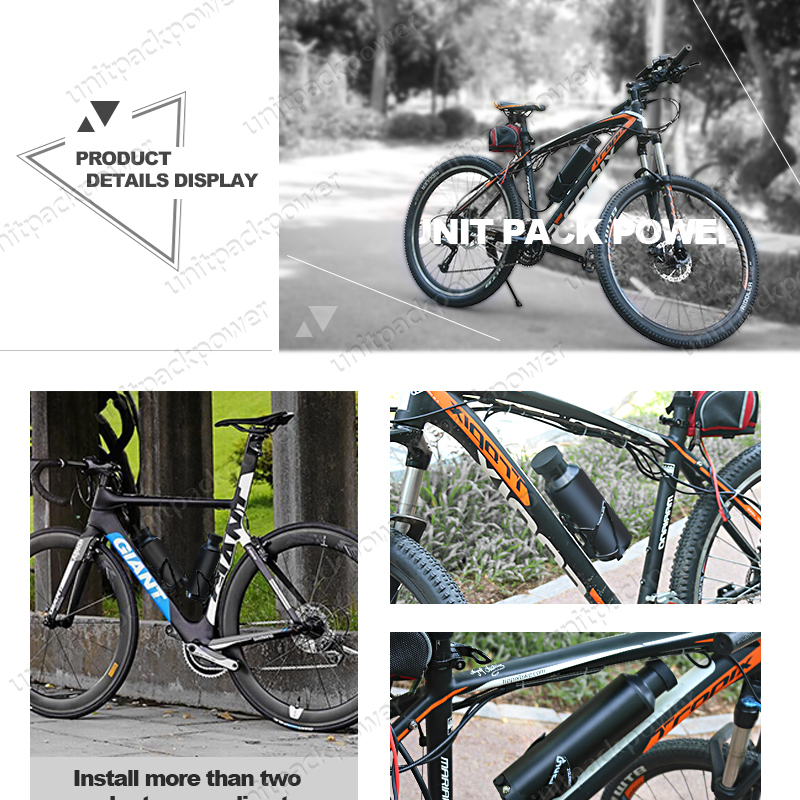

Мне очень понравился готовый  компактный кит 10s3p, на нижней картинке банка, чуть было не купил  :bw:
Китайцы что бы получить максимальную емкость, ставят туда как раз высокообъемные ячейки 2,9-3,5. Написал проду, интересно что овтетит.

Цитата: Aureal от 04 Янв. 2018 в 13:22Китайцы что бы получить максимальную емкость, ставят туда как раз высокообъемные ячейки 2,9-3,5
Ха! Пришел ответ,  что в сборки этих бутылок 10s3p идут:  SanyoGA, Samsung 29ET (Samsung 29E), LG Mg1.
Sanyo, самсунг 29Е в такой конфигурации, при токе 20А :facepalm: , они же слаботочные вроде.
Эх, жаль таких корпусов не продают
