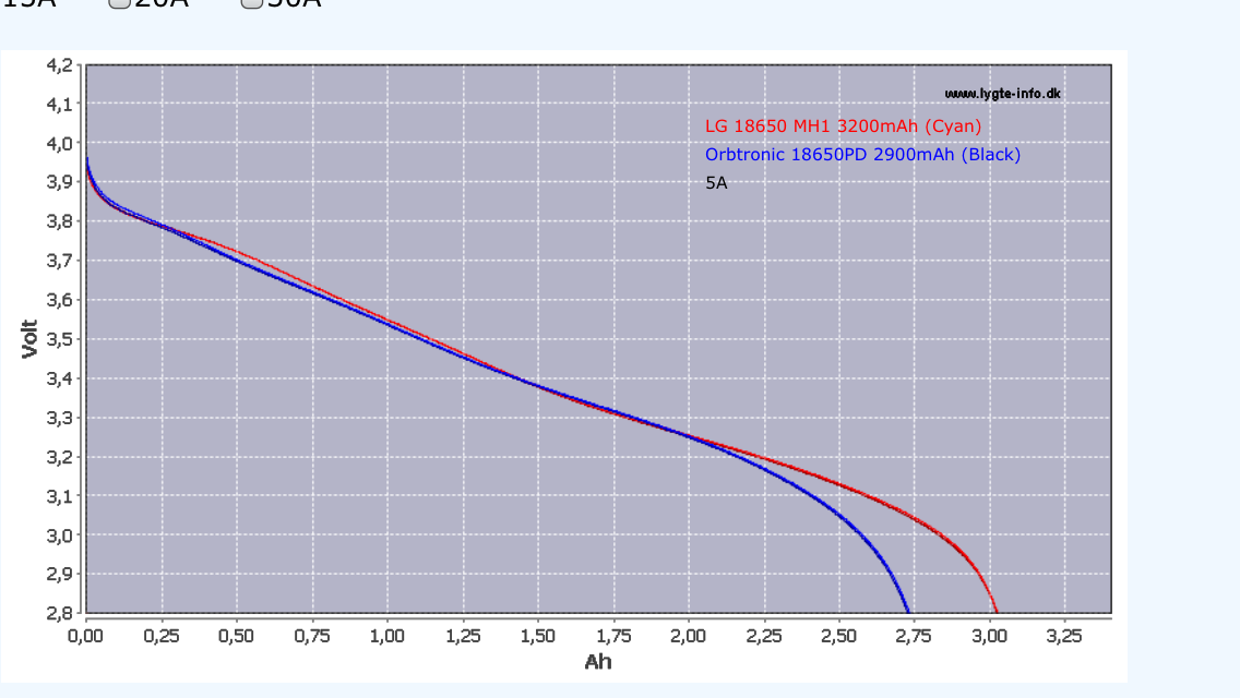

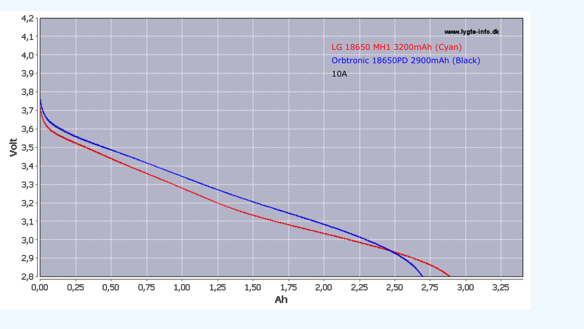

По моим сведениям PF
имеет слегка меньшее внутренне ДС сопротивление. 60 мОм против 70 мОм у ЛЖ.
На хорошо извечном ресурсе нет PF, но кому интересно сравнить, то Orbtronic 18650PD и есть PF:
http://www.lygte-info.dk/review/batteries2012/Common18650comparator.php
