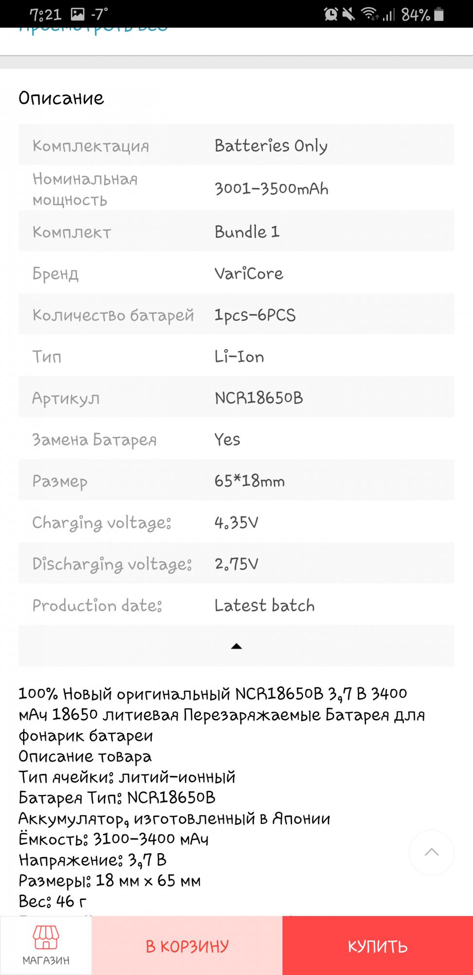

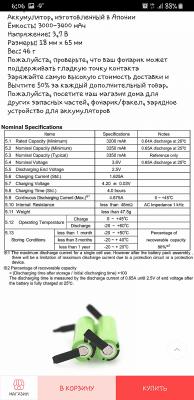

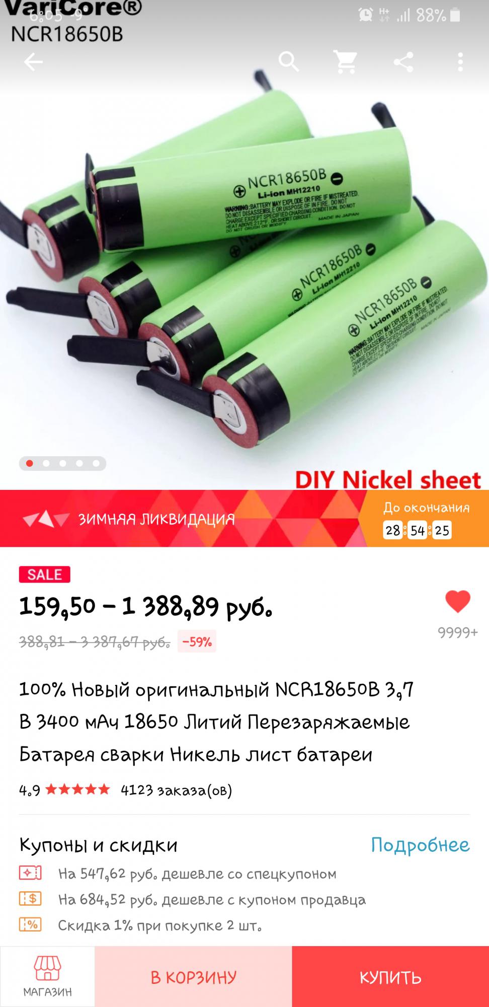

Скажите, такие акб подойдут для большой сборки 13s16p? И какие лучше купить у китайцев? Дайте ссылочку:)

[user]aleksey.mayorov.1995[/user], мне кажется, что подделка. Ну или как минимум бу, иначе зачем припаивать лепестки, как не для того, чтобы  скрыть следы точечной сварки? Я бы их не взял, по крайней мере когда есть выбор. 160 руб за новый 3400? Бу с теслы 2700мач стоит 200 руб (вчера конкретно смотрел на сайте диллера зарядок wector) и это уже реальные цены на оригинальные панасоники.

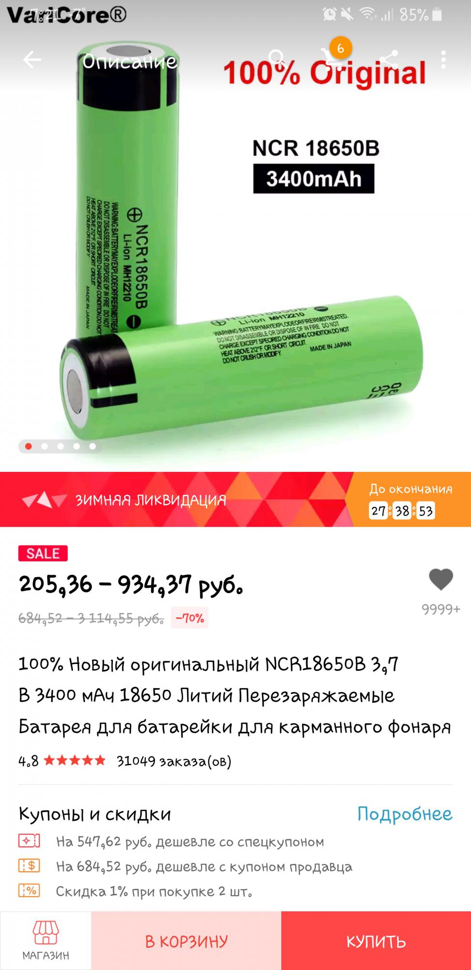

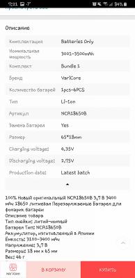

А вот эти?

[user]aleksey.mayorov.1995[/user],  32700 посмотрите,  дешевые и по параметрам хорошо себя показали
