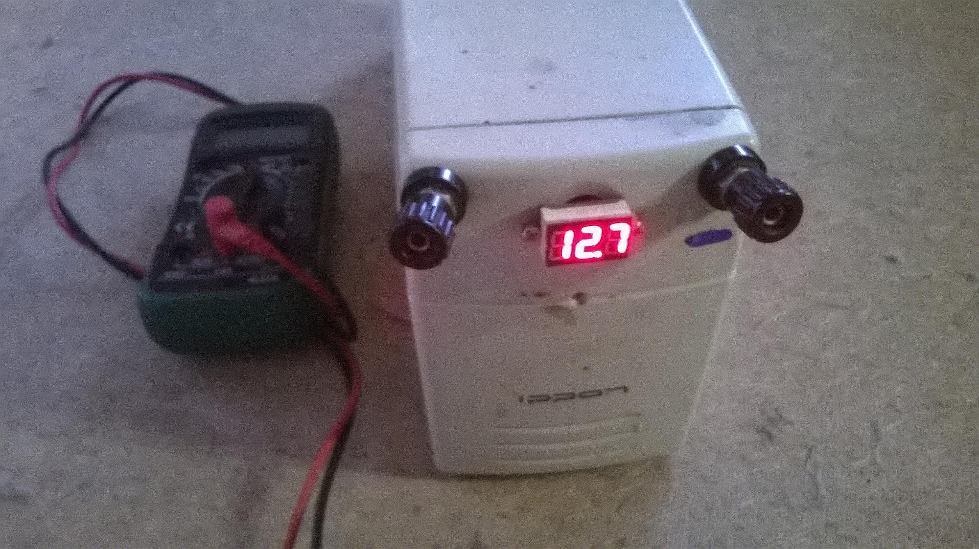

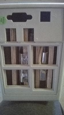

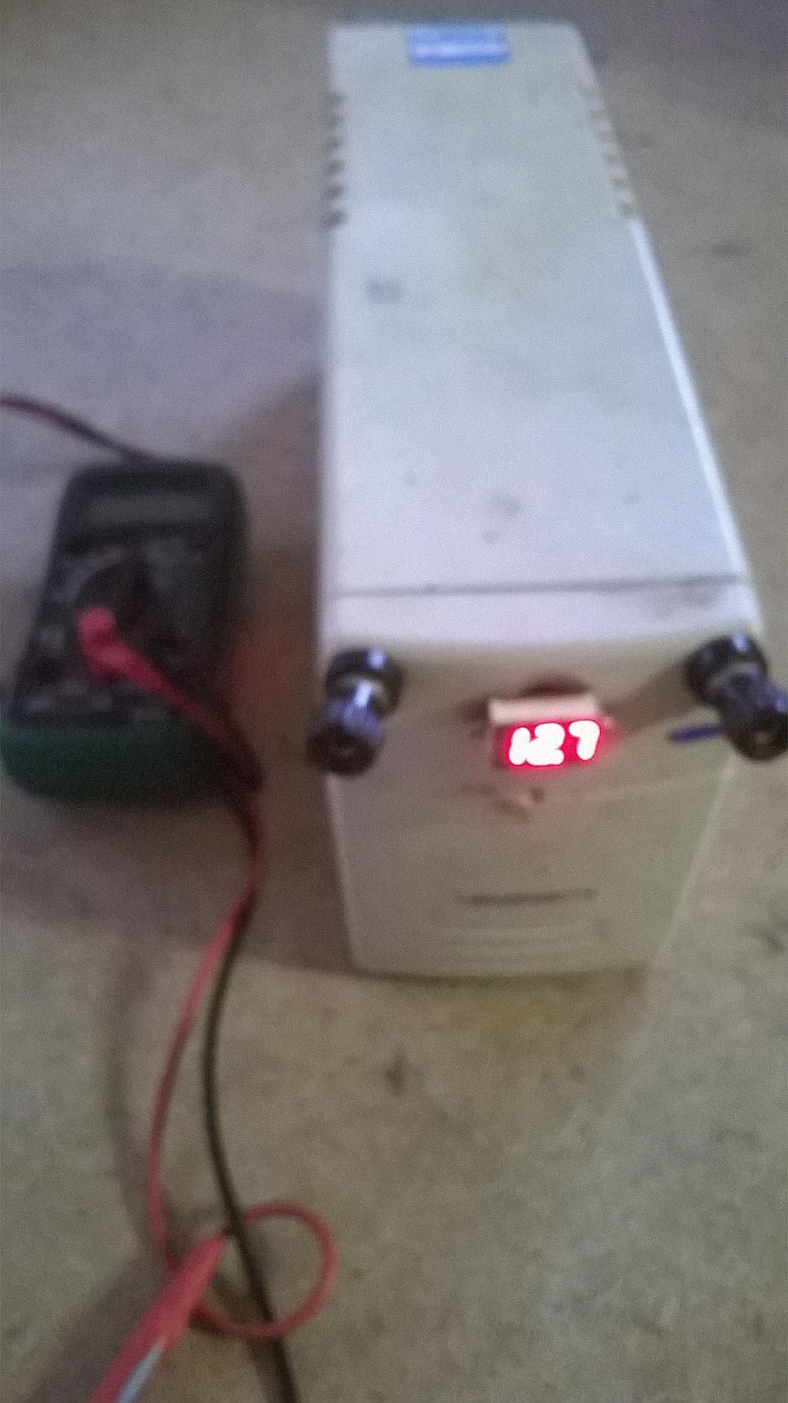

акб три штуки прекрасно поместились  в корпус от бесперебойника
перестраховался между ячейками  фанеру проложил

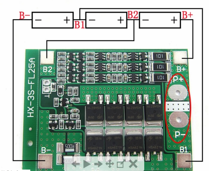

плата BMS  на 25 Ампер
использование с инверторами порог отключения 9.5 вольт (1кВт)  на одном , заряд кулон 715d  (удобно выставляет напряжение и ток )
основной вопрос  есть балансиры  3S  более мощные  , если дрель или  болгарку (600 Вт) подключать плата 25 Ампер  скорее всего в защиту будет уходить

Цитата: kuznechov119m от 07 Апр. 2019 в 10:46основной вопрос  есть балансиры  3S  более мощные  , если дрель или  болгарку (600 Вт) подключать плата 25 Ампер  скорее всего в защиту будет уходить
Должна  :-)
Поставь БМС на рабочий ток >60А. На Али есть.

1. ток заряда  максимальный будет 10 Ампер  , ячейки холодные при такой эксплуатации
первоначально планировал эту сборку использование с нагрузкой в пике 100 Вт (220 вольт)
2. по балансиру  попадались на 60 Ампер  но универсальный от 3 S до  24 S , переплачивать  из-за этого смысла нет

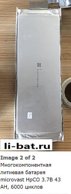

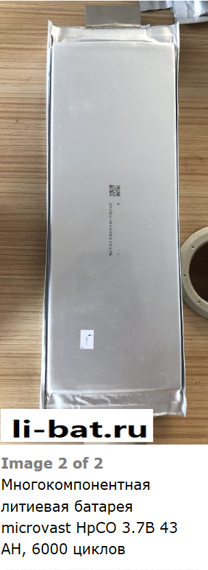

Цитата: Demas21 от 25 Март 2019 в 13:56нагрузка максимум ампер 5 будет. Вес ячеек 154-155г
Вот эти ребята привозят аки этой фирмы, но почему-то только железофосфатнеги https://li-bat.ru/katalog/161-novie_lifepo4_tsilindricheskie_akkumulyatori.html
Tymmmi
5ач/3.2в чот не очень по сравнению с 7.5ач/3.7в
sjaovay
Цитата: Tymmmi от 07 Апр. 2019 в 14:035ач/3.2в чот не очень по сравнению с 7.5ач/3.7в
Ну, так это же фосфатные аки, у них другие козыри. В ссылке выше другой смысл, т.е. для не понимающих механизм покупок на тао-бао (али-бабе и прочих косноязычных сайтах с запутанным механизмом заказа) может быть получится заказывать через них? Т.е. раз у них налажены связи и приемлемые цены, то из кетая посылку отправят прямо до клиента?

  BMS при разряде греется немного , причём при  нагрузке 100 Вт комнатная температура платы  , добавляю монитор 60 Вт   нагрев есть ,  плата балансировочная 25 Ампер - это нормальное явление ?
теперь и задумался может балансир  вообще убрать , заряжать  с внешним  балансиром , а разряд всё равно инвертор обесточит сам при достижении  10.5 вольт
разряд  несколько часов длится напряжение до 11.1 опустилось , сейчас  монитор отключен  чуть больше 100 Вт нагрузка (корпус холодный)

BMS   плата может греться при разряде  , или это на неисправность её показывает
LeoDron
Вы опять путаете балансир 25А и БМС.
Вам страшно давать советы. Эта БМС не рассчитана на 60А.
Пробьёт ключи, потом вы поставите на зарядку на ночь и сгорит хата. А я уже старый и скоро Туда, а Там за все  спросят. Не хочу грех на душу брать  :pardon:
Почитайте, как работает БМС, вникните, померяйте напряжение на ячейках (подумайте что-то не так) и тогда спрашивайте, если вопросы останутся :hello:

вот такая плата у меня стоит это балансир или BMS ?
Большими токами я с ней не буду пользоваться , аккумуляторы 43 А/ч    понимаю что данная платка не особо подходит , но и использовать пока буду  с малыми токами .
Заряд (точнее дозаряд с 11.1 вольт начал)  сегодня уже второй раз делаю  , до 12.9 вольт ток 5 ампер на кулоне выставлен  , ячейки  получил   на всех напряжение было 3.87  вольт , балансируется понятно в конце заряде  небольшим током выравнивание в mA  идёт
  Главное по разряду понять вроде бы и нагрузка небольшая  160 Вт , ячейки холодные что естественно для такого ампеража , а вот платка при этом нагревается , причём уменьшаю нагрузку до 100 Вт остывает  (больше 100 Вт пока и не планируется использование , но вроде и добавляю не так много и уже тёплая становится)

Цитата: kuznechov119m от 07 Апр. 2019 в 16:37делаю  , до 12.9 вольт ток 5 ампер
12.9/3=4.3В! Куда больше?
У тебя или БМС дохлая или вольтметр кривой, или....????!
Какое напряжение по ячейках?
Какая твоя цель?
Хату спалить?
