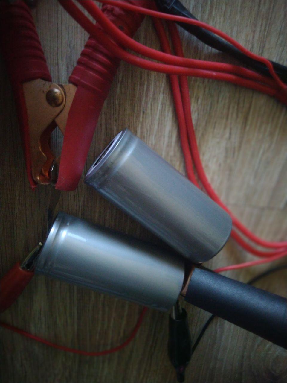

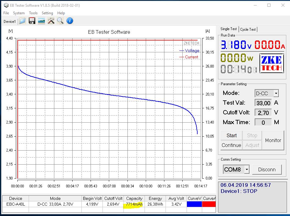

Tymmmi
Приехали эти же элементы но уже на 7500 мАч. Визуально совершенно одинаковые, вн сопротивление также около 5,5 мОм.
Разряд током 33А показал емкость 7,7 Ач, элемент сильно нагрелся, по ощущениям градусов 70-75.  Учитывая что я их буду использовать с макс током 15А на элемент при 2P то будет норм.
Итого- по-прежнему годно, и как мне кажется хорошая замена заезженым 18650 с их 30 мОм ))

Цитата: Tymmmi от 06 Апр. 2019 в 10:07Приехали эти же элементы но уже на 7500 мАч. Визуально совершенно одинаковые, вн сопротивление также около 5,5 мОм.
Да это отлично!
Мои на днях должны придти, только в белой обертке, как у [user]Demas21[/user]
Demas21
Интересно, почему обертка разная. Наверно, банки разных производителей.
