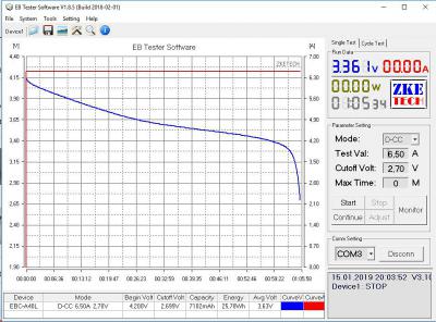

Получил сегодня элементы, заказывал 11 марта. По 7000мач элементы у продавца кончились, заказал на 7500. Вышло по 264р за единицу. У меня подруга занимается привозом шмурдяка из китая с помощью челноков, я через нее покупаю.
Протестировать элементы правда толком нечем, скоро доделаю тестер емкости, но там нагрузка максимум ампер 5 будет. Вес ячеек 154-155г

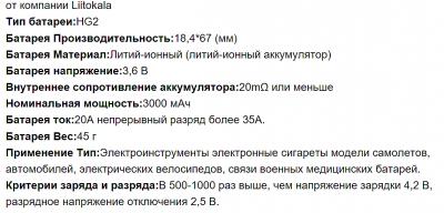

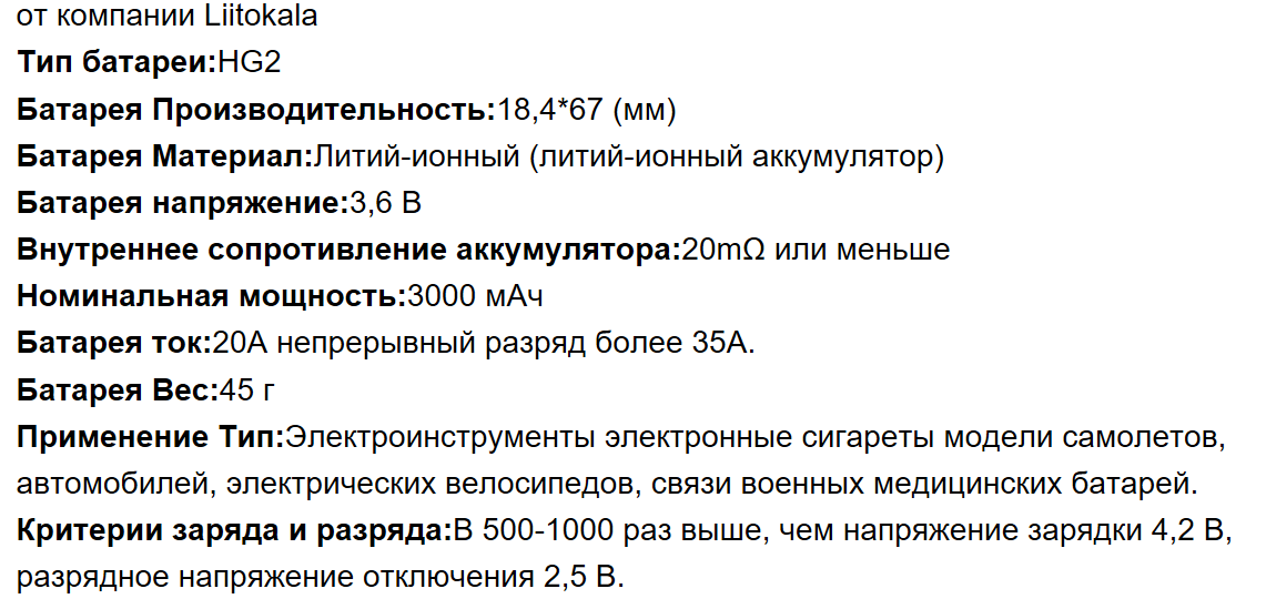

На видео выше работа в поддержке акб Литокалла 3000mA , подключение к смартфону вместо штатного  (используется в режиме модем LTE) и так постоянно по кругу идёт заряд , аккумулятор при этом холодный , ЗУ  подключённое 220 вольт 1 ампер также холодное  .
Возможно так использовать литий ???? , первая такая прошивка под данный смартфон попалась , раннее  после полного заряда до 4.12 вольт   было отключение  и  разряд ( приходилось затем зарядное передёргивать)
kuznechov119m
неужели на практике ни у кого опыта не было  при использовании лития . данные по акб выше .
   можно таймер  розетку под ЗУ поставить  к примеру 8 часов  отключена 16 часов  под напряжением , получаем циклирование    один  цикл в сутки   разряд при этом до 3.34  вольта  , затем заряд  в течении трёх часов  до 4.2 вольта и поддержка  до отключения цепи ЗУ  одиннадцать часов , или использовать круглосуточно-круглогодично  в постоянной поддержке  как выше  на видео
заявлено от 500 до 1000 циклов  в идеале  около 2 лет  проработает в циклическом режиме , а как быстро помрёт при поддержке  ?
Литий быстро тухнет при хранении на верхнем пороге. Для буферного режима надо держать напряжение не выше 3.9-4В

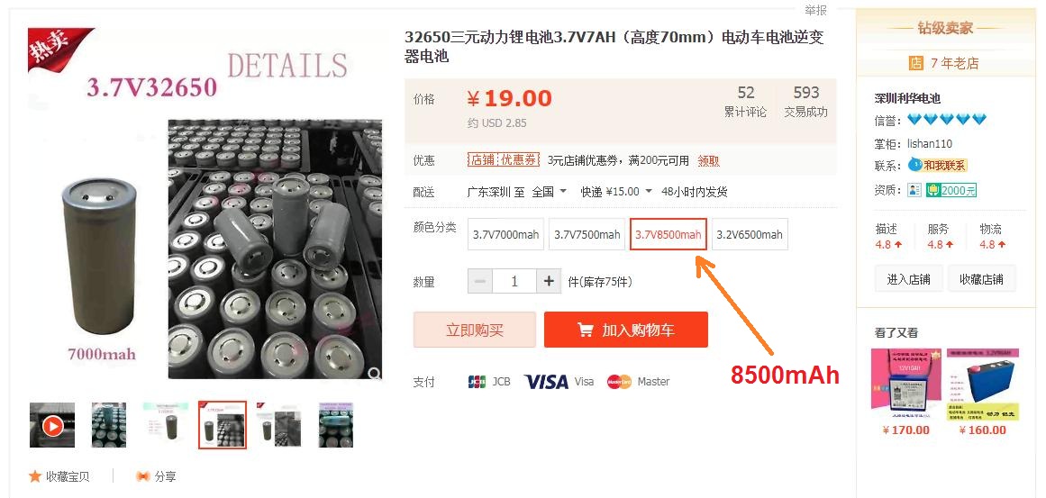

Ещё более интересуют эти же элементы, у которых при "выпечке" получилось достичь максимальной ёмкости 8500mAh :bw:
Взглянуть бы на их поведение\характеристики при разрядных токах 10А, 15А и 20A (по типу показанных здесь ранее)  6_6

Если у производителя, а потом и у продавца уже появились, то кто-нибудь и к ним сейчас присматривается. Тем более, что по семи и семи с половиной литровым моделям люди наверняка достаточно высоко оценили подход производителя к важности разбалансировки параметров - каждая группа формируется по своим коробкам и описывается  :wow:
Michael
Цитата: sjaovay от 03 Апр. 2019 в 05:52получилось достичь максимальной ёмкости 8500mAh
Их нет в наличиии, когда будут ХЗ.

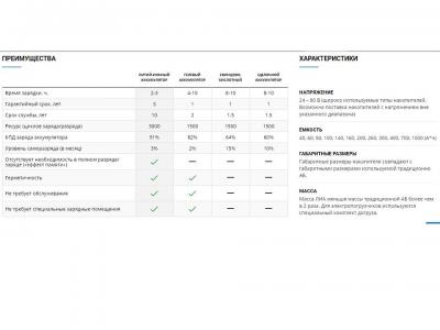

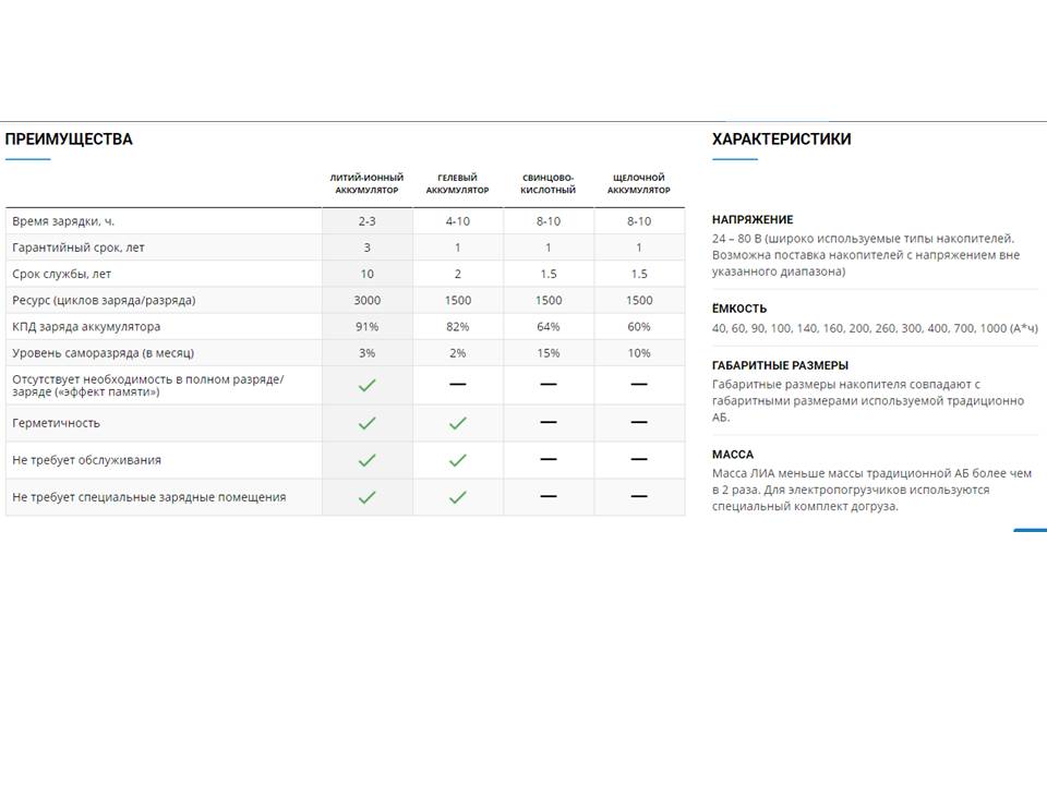

А тем временем, где то в России.. а точнее на Урале, в моём городе, на заводе РосАтома начали серийное производство накопителей энергии для электротранспорта. Заявлено 3000 циклов заряд/разряд литий-ионных АКБ.. ( информация из в местной городской газеты)
PS что странно, Китайцы заявляют на свои АКБ, с АлиЭкспресс, всего 1000 циклов...

[user]Шмель[/user], не указана ни химия, ни условия использования, ни остаточная ёмкость после этих 3000 циклов, так что бесполезные цифры.
Мож там титанат какой, потому что там написано, что он всего в два раза легче "традиционных" (каких, кстати?)
Там в табличке указаны с какими они сравнивают свои АКБ. Странно, но главный конкурент у них почему то гелиевый и ни слова про, к примеру, лиферо.
