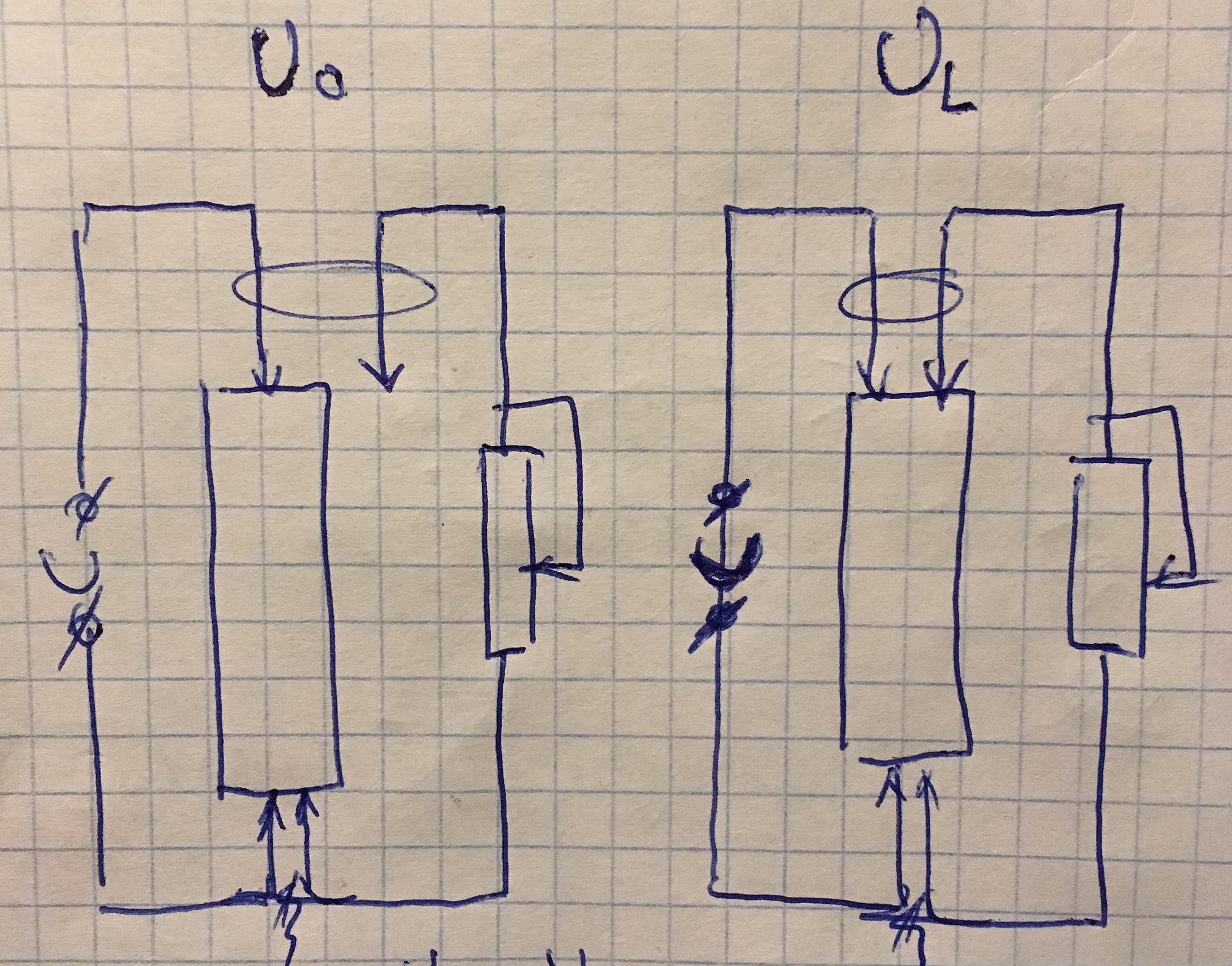

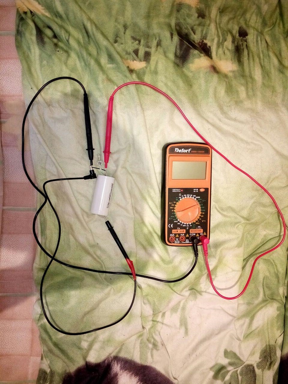

В общем намерил чего-то, "живых" крутилок не нашел, взял лампочку 12В 20Вт, замерил ток отъедаемый у банки = 1 А. Подсоединил по схеме, соответственно 4,12 В без нагрузки, с нагрузкой в лампочку 3,92 В. И что это получается, (4,12-3,92)/1 =0,2 Ом, или 200 мОм, я где-то ошибаюсь, или все так плохо?
подключал так

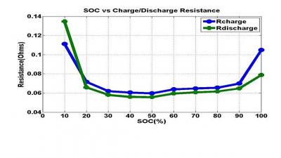

NickNick[/user], сопротивление лучше измерять ближе к средней точке. На краях разрядной кривой оно возрастает:
Схема измерения не правильная.

Цитата: LeoDron от 09 Апр. 2019 в 21:27сопротивление лучше измерять ближе к средней точке. На краях разрядной кривой оно возрастает:
То есть при половине заряда?
А что в схеме не правильно?

У 12 В лампочки сопротивление сильно меняется с нагревом. Возможно, даже утюг  лучше подойдёт  :bw:

Напряжение должно измеряться непосредственно на торцах банки щупами, которые подключены только к мультиметру и ни к чему больше. Никакого тока нагузки через них течь не должно. Ваша схема не до конца мне понятна, но, похоже, там это правило нарушено и у вас получилось измерение суммы сопротивлений банки + сомнительной надёжности контактов + проводов неизвестного сечения.

Цитата: NickNick от 09 Апр. 2019 в 21:214,12 В без нагрузки, с нагрузкой в лампочку 3,92 В
Замерять нужно напряжение на двух разных нагрузках, а не "без нагрузки-нагрузка".
Например, 1-ый замер - ток 2 ампера, 2-ой замер - ток 10 ампер. Пауза между замерами желательно минимальная.

Цитата: tmiaer от 09 Апр. 2019 в 21:49Напряжение должно измеряться непосредственно на торцах банки щупами, которые подключены только к мультиметру и ни к чему больше. Никакого тока нагузки через них течь не должно. Ваша схема не до конца мне понятна, но, похоже, там это правило нарушено и у вас получилось измерение суммы сопротивлений банки + сомнительной надёжности контактов + проводов неизвестного сечения.
В идеале бы и мультиметр сменить, т.к. провода щупов там еще та дрянь.
Да и про лампочку тоже верно было сказано, все же греться она начинает как сатана...
Возможно попробую нормальными проводами все подключить и посмотреть уже на половине ёмкости банки

Цитата: NickNick от 09 Апр. 2019 в 22:00Возможно попробую нормальными проводами все подключить и посмотреть уже на половине ёмкости банк
При четырехзондовом методе сопротивление проводов большой роли не играет.
[user]NickNick[/user], на измерение напряжения качество проводов влияет никак. На измерение тока в зависимости от сопротивления нагрузки, но, думаю, с такой лампочкой больше нескольких процентов погрешности не внесут. Точность мультиметра под вопросом, но вам для каких целей? Точно измерить сопротивление банки или примерно оценить и сравнить разницу между несколькими?

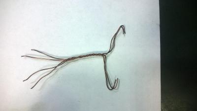

Для упрощения экспериментов можно собрать девайс из подручного куска моножильного (жёсткого) провода 2.5-4 квадрата сечением. Общая конструкция примерно такая (миниатюрный макет):
Справа зажимается банка, к левым выводам подключается вольтметр и нагрузка
