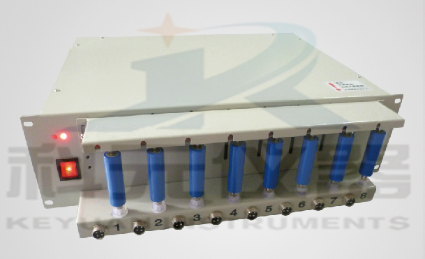

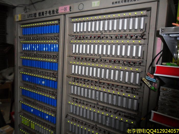

При различной ёмкости ячеек разбег не появляется, он появляется при сильно разном внутренем сопротивлении или саморазряде. Что там в конце разряда по сути пофиг, если не сильно страдает пробег, а вот к концу заряда ячейки должны подходить одновременно. Если раз от раза к концу заряда появляется разбег, то надо искать утечку или дутика. Если хочется идеалов, то тут надо сначала отсеять по напряжению, поом отсеять по внутреннему, потом прогнать ёмкость каждого элемента. Если их 500шт, то вам придётся хорошенько посидеть с зарядками, стоит ли оно того?
_claw
или купить такой шкаф  /:-)
шучу, это перебор. а вот такой самый раз  ;-)
