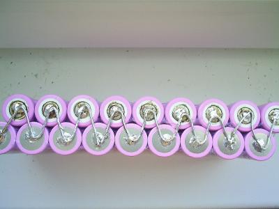

Готовлюсь к сезону ваяю (паяю) новую батарейку. предполагаю 14S9P (либо10) из самсунгов 26F
Нашел способ быстро и качественно паять можно посм на фото. Сначала попробовал канифолью (сверху) не понравилось нужно прогревать сильно, зачищать и тп много мароки.
Нашел флюс случайно получается на ура  :wow: аккуратно наносишь капельку иголочкой. Пшык паяльником (40 Вт) и готово не оторвать элемент даже не то то что не нагревается, а думаю даже и не замечает нагрева. (снизу)

ЦитироватьНашел флюс случайно получается на ура
А что за флюс? Марка? Состав?
Если хорошо паяется, значит кислотный. :neg:
А его (остатки) отмывать надо, по определенной технологии.  :bn:
spb-e
Кислотный  :ah: но его используется микроскопически мало. Потом смывается содой на всякий случай. Никаких последствий окислов не выявлено!  Главное с дозировкой не переборщить нужно именно на иголке очень маленькую каплю капать.

а я когда паял цилиндрики, ложил их в морозилку перед пайкой на пару часов. потом быстренько паял. нагреваться точно не успевали
spb-e
Нет нагрева вообще, но я все равно сначала в холодильник кладу для верности. Морозилка это уже многовато ИМХО.
Пока доволен. Еще замечу что площадь контакта намного больше чем при контактной сварке.

Я паяю с вот такой пастой-флюсом, пасется шикарно, окислов на элементах пока не заметил (в отличие от пайки с пояльной кислотой).
тут нужно считать не площадь контакта а сопротивление. это самый важный фактор.
Могу сказать что при пайке что при сварке с токами ДО 10ампер на ячейку площади бОлее чем достаточно.
Тесла вообще тонкими проводочками варится, и не жалуются на площадь )

Флюс скорее всего называется - флюс для пайки алюминия, паять с помощью него одно удовольствие  :dance:
есть даже смывающиеся водой и не требующие смывки.
http://www.chipdip.ru/product0/9000138873/
http://www.chipdip.ru/product0/6229/
Вещь отменная без него даже не суюсь к трудно спаеваемым металлам.
