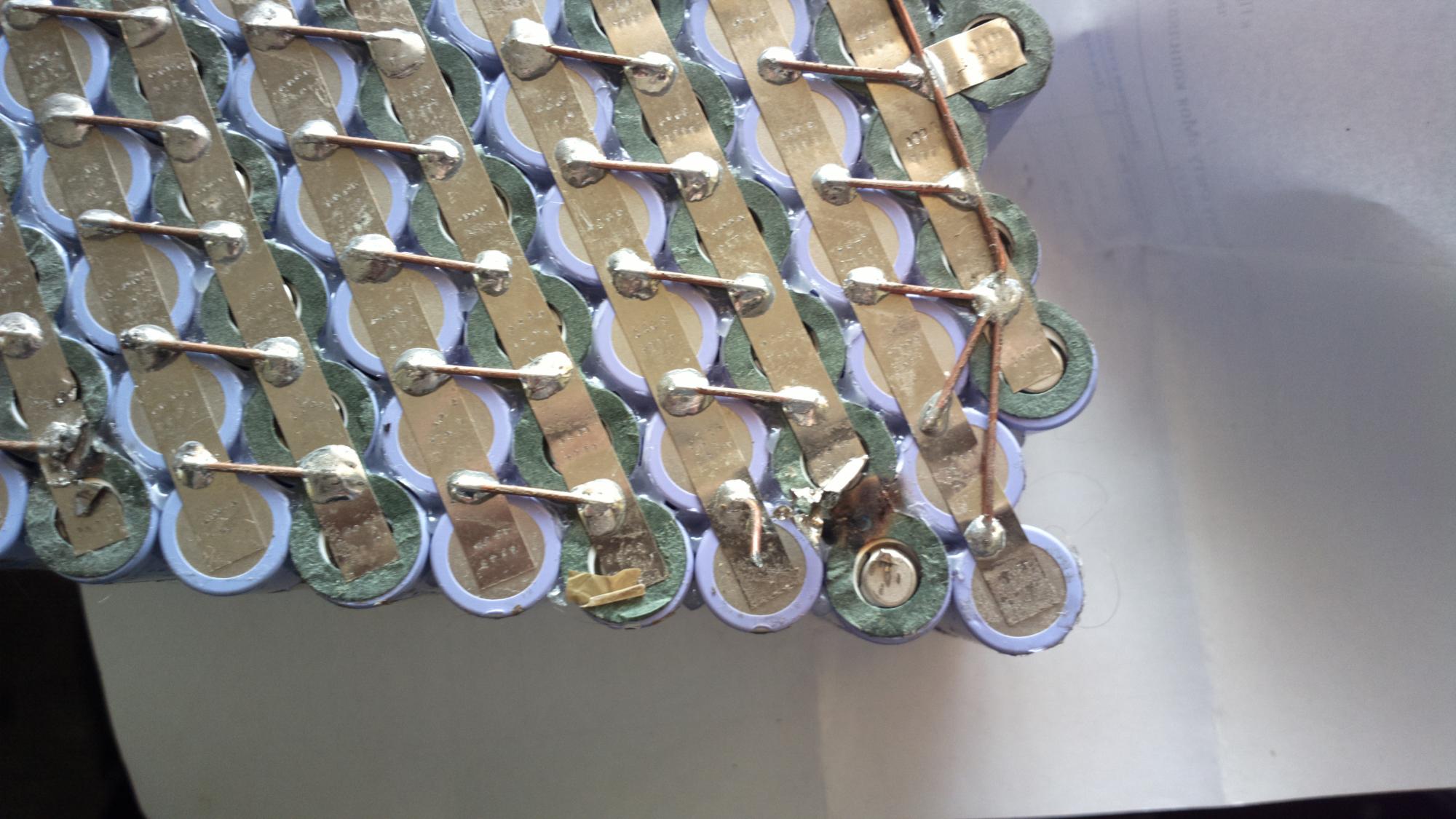

Касательно подпалин, их несколько. две приходятся на 3-ю ячейку. На фотке, я уже оторвал ленту, чтобы померять импеданс:
Пока допаял блок из 4-х Панасоников, похоже переборщил.

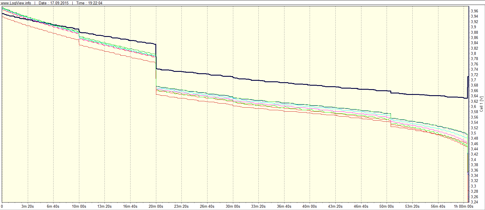

Обратите внимание на графике, 3-я ячейка (выделено черным) стартует с более низкого уровня, но потом уверенно опережает соседей.
Скачки вызваны тем, что вынимал один селлог, чтобы померять ячейки с 9 по 13.
Думаю там хватит 2 доп. цилиндриков.
Селлог писал только первые семь ячеек, отключение произошло по 12-ой (она без подпалин).
Но там разница менее 100мВ, думаю больше вытянуть не удастся.
ПМСМ, для батареи с импедансом элементов около 180мОм, результат в 16Ач от 21 в номинале - оч. хороший.
Косвенно, о нездоровом импедансе свидетельствует адский нагрев на скромном токе разряда 0,5С (10А).
По ощущениям, темп уже в середине цикла -  выше 50, т.к. датчик прижать плотно - проблематично.
В общем, уберу пару цилиндриков с 3-ей ячейки и добавлю один в 12-ю.
Попробую ток разряда около 5А. Думаю, реально взять до 18Ач. B-)

уважаемые форумчане !! и  клиенты, вот почему у нас так ? купили батарею, пусть даже гарантийный срок закончился, ну почему не обратиться к продавцу ? ведь он больше других знает про свою продукцию :)
прочитал много сообщений, не мало заблуждений ....
общая потеря емкости связана только за счет либо оторванных , либо убитых банок в 3 блоке (об этом свидетельствует абсолютная равномерность заряда всех остальных блоков 3.77), либо вообще просто от разбаланса, который может появиться только по двум причинам - либо есть вмятина на одном из элементов, либо при КЗ появился саморазряд у одной из банок, которая всю 3-ю параллель уводит от равнозаряженного состояния
для информации - мы занимаемся наращиванием батарей до любой нужной емкости , а так же ремонтом.
Плохо читали,... невнимательно. Неужели вы думаете, я бы не увидел оторванных банок?

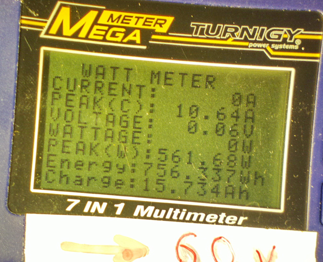

В общем, не вижу смысла тестить дальше.
После усиления 12-ой ячейки, довольно быстро начинают убегать 6, 8 и 9-я.
Т.е. фактическая емкость батареи 18Ач на токе 5А и 16Ач на токе 10А.
Тестить на большем токе смысла не имеет, жалко мучать литий нагревом.
