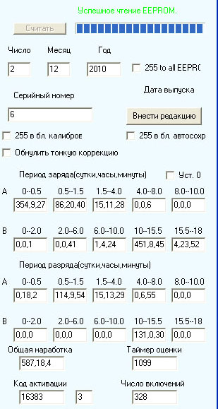

В Пчёлке ведётся статистика наработки в разных режимах.

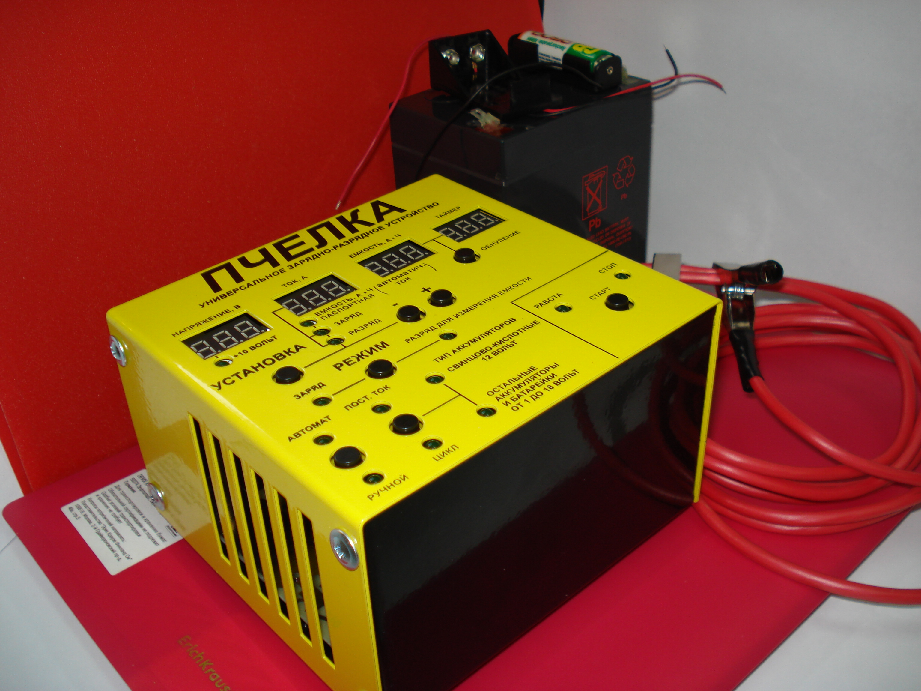

http://natrim.ru/1.jpg - фото первой модели, 2.4Мб
У пользователей первые модели стоят в строю , работают и не думают о пенсии. Сам активно пользуюсь ещё "нулевой" от 2009 года, прототип первой.

USB связь сейчас конечно есть, фото в прошлых постах.
