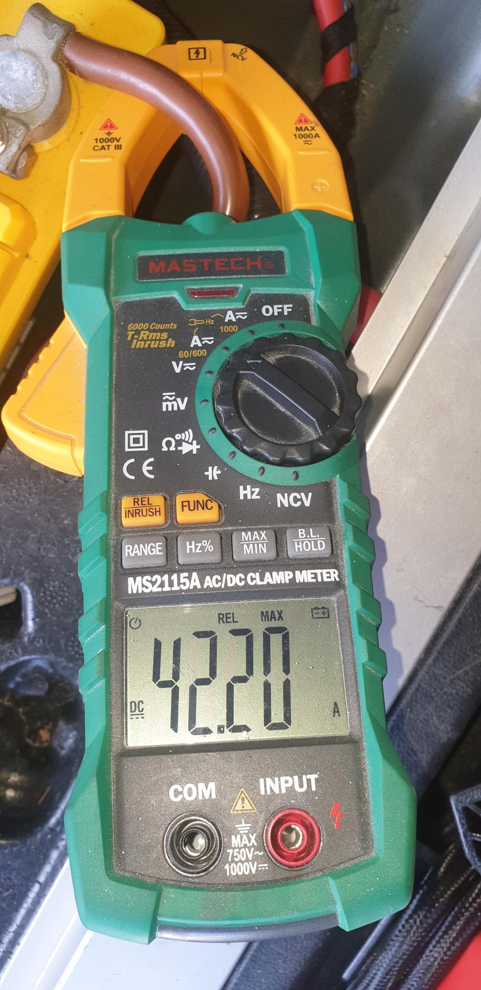

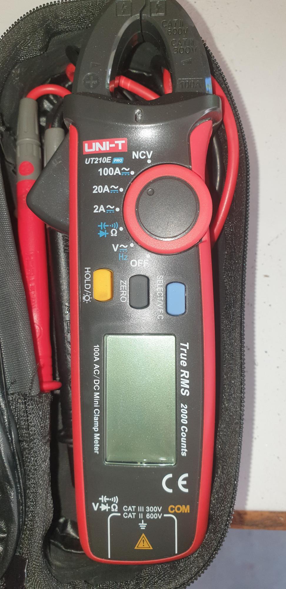

Цитата: Андрей3 от 09 Окт. 2021 в 11:22Померьте пиковый ток, а там посчитаем какая емкость нужна для обеспечения приемлемой просадки.
в общем результаты не однозначные )
вот эта штука показывает 40-50а, графиков она не выдает, но есть режим просмотра максимального тока )
а вот эта, в народе считается более точной для таких маленьких токов, однако она пищит что ток превышает ее максималку в 100а  )
зы если результаты первого брать как абсолютные, то думаю стоит отметить что на улице 15 градусов ) при промерзшем масле, будут совсем другие ))
Пойду померяю на своем, честно говоря есть ощущение что там врядли больше 200-250 ампер в пике на старте запуска. Моя батарейка подключается к клеммам через два XT-90 на каждый из которых по два провода 10G  - ни малейшего намека на нагрев разъема.
