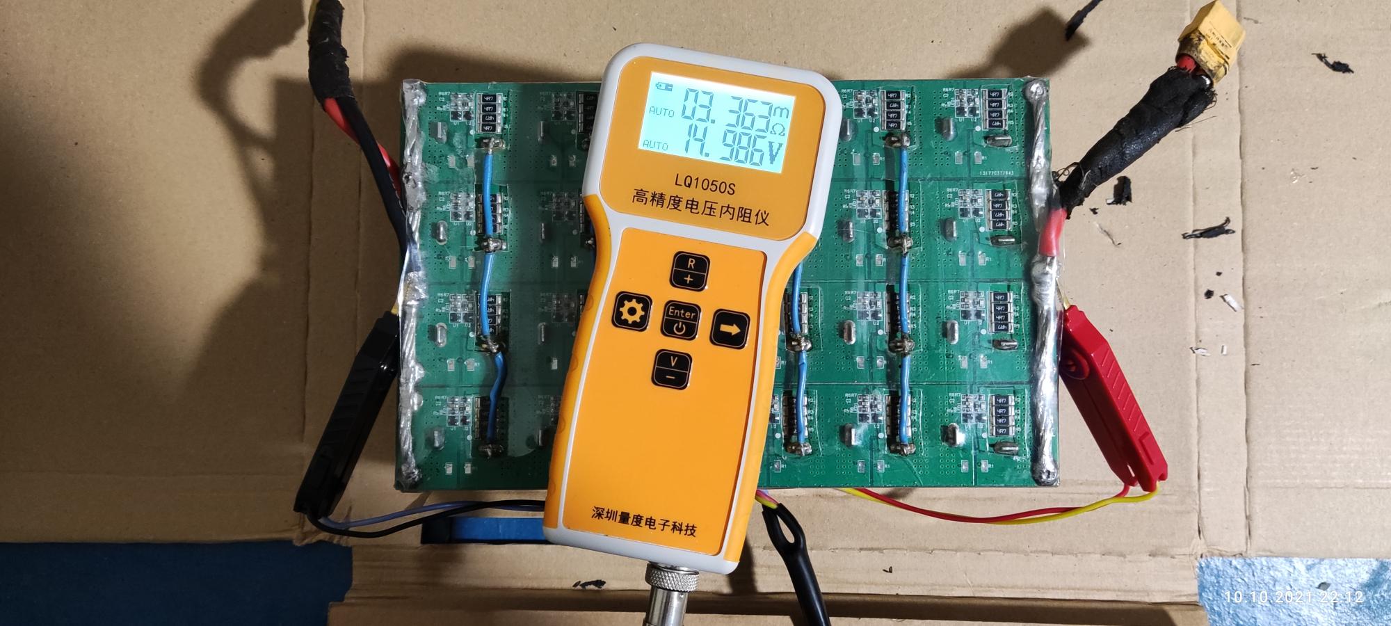

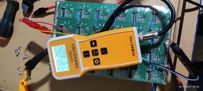

Вот информация о моей батарейке, возможно это поможет вам определиться.
Запуск дизеля ЗМЗ-514.32 (холодный, температура +15)
С 15 вольт:
https://www.youtube.com/watch?v=34MLUVs54ng
С 11 вольт:
https://www.youtube.com/watch?v=Ll2i6lVFe9g
Внутреннее сопротивление
Заряжено:
Разряжено:
Разряд током 10А с 15 вольт:
https://www.youtube.com/watch?v=3fgc1jxwILA

Прошлой зимой со старым аккумулятором на котором было дай бог 9 вольт подключение этой батарейки заряженной до 15 вольт позволяло запустить мотор, температура была в районе -15.
Процедура была такая -  подключил разъемы, залез в салон, включил зажигание, дождался пока погаснет значок прогрева свечей накаливания и только потом запуск - в общей сложности секунд около 12-15.
Была идея внедрить эту батарейку в конструкцию автомобиля и сделать ее подключение к сети управляемым из салона, а также зарядку до 15 вольт от дохлого аккумулятора через DC-DC преобразователь. Но так руки и не дошли, в итоге проявил слабость и купил новый аккумулятор  :facepalm:
Цитата: Silvaticus от 09 Окт. 2021 в 11:00
466F. Как долго крутит? ...
Цитата: Андрей3 от 09 Окт. 2021 в 11:07
На самом деле реальная емкость меньше, я думаю общая емкость батареи 350-380 фарад...
Похоже я был излишне оптимистичен, исходя из результатов разряда реальная емкость этой батареи составляет
2*10,35*3600/15^2=331,2F, а должно быть 466.
Китайский коэффициент =331,2/466=0,71  :ireful:
