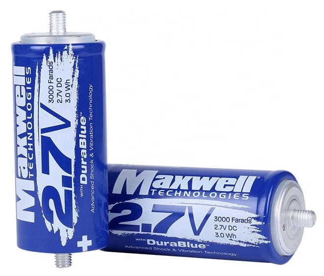

Хочу купить ионистры Maxwell, в продаже есть 2.7V 3000F ; 2.85V 3400F ; 3V 3000F цена у них одинаковая. Скажите пожалуйста как определить оригинал, или нет? Новые они, или б/у?
Продавца нужно на ,,детектор,, - где взял , потом дальше думать .
лерик
Нашёл на Ебее, проблема в том, что эти конденсаторы разные, а цена одинаковая, и продавец один и тот же. Поэтому и странно.
yurgen
Цитата: лерик от 02 Дек. 2021 в 15:02Скажите пожалуйста как определить оригинал, или нет? Новые они, или б/у?
Попросите онлайн видео теста на DC ESR , и сравните с даташитом.
Если откажет , шлите его в лес.

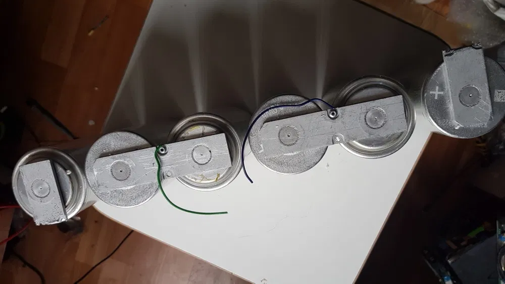

Китайцы подделывают на ура теперь эти супер капы. Если сварены сборки то точно оригинал. Но цена у них реально большая. До 14 года была кусучая , а теперь.
Я ориентировался при покупке на официальный американский магазин, на ебае. Таможня мурыжила меня долго из за этих кондеров.

Да. Если готовый блок , так точно оригинал.  Но проблемма разделять. Я на разьбе брал,  2партии разные прислали  немного отличаются параметрами в одних больше электролита и ёмкость выше. Чем больше тем новее , думаю испоряется электролит при интенсивной эксплуатации. Ранние модели винтовые были заглушки, теперь прессованные заклёпки.

Ссылка потеряна так, как это было давно. У китайцев оригиналы бывают, но по-любому они б.у. придется запрашивать крупно фото контактов, сопротивление на приборах с китайской поверкой. И все равно обманут. У Максвелл есть один момент, перегрев его параметры не возвращаются. У новых вообще нет саморазряда. А теперь через много лет появился.
Возьмите если из Китая бу блок, ранее в этой теме коллега покупал такой, но так и непонятно его  ксостояние.

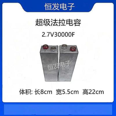

i007
Кстати ,какое у них внутреннее сопротивление ,какой максим ток, ?
вот нашёл на алибабе,около 35 дол за штуку, какое качество не знаю....но именно такие батареи виде в ютубе,мне понрвилось.
Добавлено 07 Дек. 2021 в 00:32
И самое главное что  пишут 1 000 000 циклов...понятно,что китайцы привирают...но ресурс и нагрузки поболее всех литиевых
